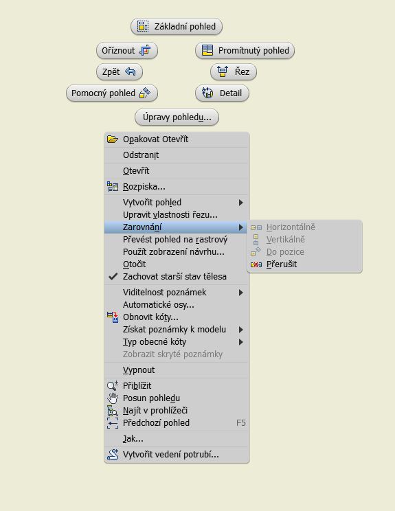

  <item>
   <title><![CDATA[aktualizace pohledu při otočení : Poh&#318;ady sa daj&#250; znovu pripoji&#357;-pou&#382;i&#357;...]]></title>
   <link>https://www.cadforum.cz/forum/forum_posts.asp?TID=21077&amp;PID=93199&amp;title=aktualizace-pohledu-pri-otoceni#93199</link>
   <description>
    <![CDATA[<strong>Autor:</strong> <a href="https://www.cadforum.cz/forum/member_profile.asp?PF=44188">cadman181</a><br /><strong>Předmět:</strong> 21077<br /><strong>Zasláno:</strong> 30.dub.2015 v 10:59<br /><br />Pohľady sa dajú znovu pripojiť-použiť prave tlačítko.<img src="uploads/44188/zarovnanie.JPG" height="744" width="575" border="0" />]]>
   </description>
   <pubDate>Thu, 30 Apr 2015 10:59:32 +0000</pubDate>
   <guid isPermaLink="true">https://www.cadforum.cz/forum/forum_posts.asp?TID=21077&amp;PID=93199&amp;title=aktualizace-pohledu-pri-otoceni#93199</guid>
  </item> 
  <item>
   <title><![CDATA[aktualizace pohledu při otočení : Ano, rozum&#237;m, je to &#345;e&#353;en&#237;.Kdy&#382;...]]></title>
   <link>https://www.cadforum.cz/forum/forum_posts.asp?TID=21077&amp;PID=93198&amp;title=aktualizace-pohledu-pri-otoceni#93198</link>
   <description>
    <![CDATA[<strong>Autor:</strong> <a href="https://www.cadforum.cz/forum/member_profile.asp?PF=23230">amur</a><br /><strong>Předmět:</strong> 21077<br /><strong>Zasláno:</strong> 30.dub.2015 v 10:48<br /><br />Ano, rozumím, je to řešení.<br />Když v modelu přivážu díry k hlavní rovině, tak by to snad mělo fungovat.<br />Ve výkresu jsem otočil hlavní pohled, tím se ztratily vazby na promítnuté pohledy, tzn. že pohledy lítají, jak chtějí, prostě se s nimi můžu hýbat jak chci nezávisle na hlavním pohledu.<br />Nakonec budu muset udělat celý výkres, hold se člověk učí chybami.<br />Jinak děkuji za radu.<br /><br />S pozdravem<br />Ganbold<br /><br />]]>
   </description>
   <pubDate>Thu, 30 Apr 2015 10:48:50 +0000</pubDate>
   <guid isPermaLink="true">https://www.cadforum.cz/forum/forum_posts.asp?TID=21077&amp;PID=93198&amp;title=aktualizace-pohledu-pri-otoceni#93198</guid>

  <item>
   <title><![CDATA[aktualizace pohledu při otočení :  Dobr&#253; den.Pokud u z&#225;kladn&#237;ho...]]></title>
   <link>https://www.cadforum.cz/forum/forum_posts.asp?TID=21077&amp;PID=93194&amp;title=aktualizace-pohledu-pri-otoceni#93194</link>
   <description>
    <![CDATA[<strong>Autor:</strong> <a href="https://www.cadforum.cz/forum/member_profile.asp?PF=2854">Radek001</a><br /><strong>Předmět:</strong> 21077<br /><strong>Zasláno:</strong> 30.dub.2015 v 10:13<br /><br />Dobrý den.<div></div>Pokud u <u>základního pohledu</u> použiji funkci "úpravy pohledu" a pomocí&nbsp;"orientace pohledu" uživatelsky změním <u>základní pohled</u>, tak se mi taky promítnuté pohledy aktualizují spolu se základním pohledem. Dokonce se Inventor předem ptá / informuje. Podmínkou je&nbsp;mít u <u>promítnutého pohledu</u>&nbsp;aktivní volbu "styl ze základního". Ovšem i při této funkci se mi totálně rozhodí kóty na výkrese.<div></div><div>Snad jsem Váš dotaz správně pochopil.</div><div>Zdravím.</div><div>Radek</div>]]>
   </description>
   <pubDate>Thu, 30 Apr 2015 10:13:16 +0000</pubDate>
   <guid isPermaLink="true">https://www.cadforum.cz/forum/forum_posts.asp?TID=21077&amp;PID=93194&amp;title=aktualizace-pohledu-pri-otoceni#93194</guid>
  </item> 

   <title><![CDATA[aktualizace pohledu při otočení : asi jsem m&#283;l v&#237;ce specifikovat....]]></title>
   <link>https://www.cadforum.cz/forum/forum_posts.asp?TID=21077&amp;PID=93193&amp;title=aktualizace-pohledu-pri-otoceni#93193</link>
   <description>
    <![CDATA[<strong>Autor:</strong> <a href="https://www.cadforum.cz/forum/member_profile.asp?PF=23230">amur</a><br /><strong>Předmět:</strong> 21077<br /><strong>Zasláno:</strong> 30.dub.2015 v 09:48<br /><br />asi jsem měl více specifikovat. <br />Problém je totiž v tom, že už mám vytvořený výkres se vším všudy.<br />Konkrétně se jedná o hřídel se třemi přírubami, na které jsou spojovací díry, pak jsou díry na čelních rovinách, tyto díry(příruba vs čela) jsou posunuty o úhel, teď jsem zjistil, že je dobrý otočit hlavní pohled o 15°, tím pádem se mi díry na přírubách zobrazí do svislé roviny.Hlavní pohled je v čelní rovině.<br />Když otočím hlavní pohled o třeba 15°, tak se mi neotáčí bokorys kolem osy.Otázka zní : jde ten bokorys otočit kolem osy při otáčení hlavního pohledu? Nebo musím vytáhnout znova pohled a celý výkres udělat znova?<br /><br />Děkuji.<br />Ganbold<br /><br /><br /><br /><br />]]>
   </description>
   <pubDate>Thu, 30 Apr 2015 09:48:43 +0000</pubDate>
   <guid isPermaLink="true">https://www.cadforum.cz/forum/forum_posts.asp?TID=21077&amp;PID=93193&amp;title=aktualizace-pohledu-pri-otoceni#93193</guid>
  </item> 
  <item>
   <title><![CDATA[aktualizace pohledu při otočení :  Dobr&#253; den,ano, lze.V dialogov&#233;m...]]></title>
   <link>https://www.cadforum.cz/forum/forum_posts.asp?TID=21077&amp;PID=93188&amp;title=aktualizace-pohledu-pri-otoceni#93188</link>
   <description>
    <![CDATA[<strong>Autor:</strong> <a href="https://www.cadforum.cz/forum/member_profile.asp?PF=27404">Lubomír Polesný</a><br /><strong>Předmět:</strong> 21077<br /><strong>Zasláno:</strong> 29.dub.2015 v 19:10<br /><br />Dobrý den,<div>&nbsp;</div><div>ano, lze.</div><div>V dialogovém panelu pro otočení pohledu zvolte volbu "Otočit kameru".</div>]]>
   </description>
   <pubDate>Wed, 29 Apr 2015 19:10:10 +0000</pubDate>
   <guid isPermaLink="true">https://www.cadforum.cz/forum/forum_posts.asp?TID=21077&amp;PID=93188&amp;title=aktualizace-pohledu-pri-otoceni#93188</guid>
  </item> 

   <title><![CDATA[aktualizace pohledu při otočení : Dobr&#253; den,m&#283;l bych dotaz.Jde prom&#237;tnut&#253;...]]></title>
   <link>https://www.cadforum.cz/forum/forum_posts.asp?TID=21077&amp;PID=93185&amp;title=aktualizace-pohledu-pri-otoceni#93185</link>
   <description>
    <![CDATA[<strong>Autor:</strong> <a href="https://www.cadforum.cz/forum/member_profile.asp?PF=23230">amur</a><br /><strong>Předmět:</strong> 21077<br /><strong>Zasláno:</strong> 29.dub.2015 v 13:32<br /><br />Dobrý den,<br /><br />měl bych dotaz.<br />Jde promítnutý pohled otočit při otočení hlavního pohledu?<br />]]>
   </description>
   <pubDate>Wed, 29 Apr 2015 13:32:56 +0000</pubDate>
   <guid isPermaLink="true">https://www.cadforum.cz/forum/forum_posts.asp?TID=21077&amp;PID=93185&amp;title=aktualizace-pohledu-pri-otoceni#93185</guid>
  </item> 
