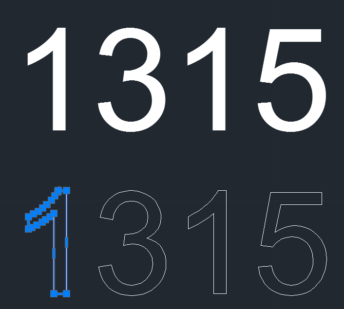

    <![CDATA[<strong>Autor:</strong> <a href="https://www.cadforum.cz/forum/member_profile.asp?PF=1045">johny</a><br /><strong>Předmět:</strong> 21113<br /><strong>Zasláno:</strong> 13.kvě.2015 v 00:03<br /><br />Asi by to šlo i přes ten Word, dneska AutoCADovský MTEXT snese asi všechno, ale osobně bych to dělal rovnou v AutoCADu... může se vám stát že se nějaké formátování "nepřenese"... ikdyž většina asi jo. Uvědomte si, že to nebudete přenášet jako rastrový nebo i vektorový obrázek, ale jako obyčejný text s nastaveným formátováním.<div><br></div><div>Každopádně&nbsp;<span style="line-height: 1.4;">všechny základní fonty jsou v AutoCADu dostupné... takže napíšete MTEXT, kde zvolíte správný font a ten pak pomocí TXTEXP "rozbijete" do obrysových čar. Pak je to třeba drobně upravit... pro někoho kdo alespoň trochu ovládá AutoCAD by to neměl být problém.</span></div><span style="font-size:10px"><br /><br />Upravil johny - 13.kvě.2015 v 00:14</span>]]>

    <![CDATA[<strong>Autor:</strong> <a href="https://www.cadforum.cz/forum/member_profile.asp?PF=63007">Sedon</a><br /><strong>Předmět:</strong> 21113<br /><strong>Zasláno:</strong> 12.kvě.2015 v 23:34<br /><br />takže pro přiklad jestli to chápu dobře třeba v Microsoft Word si vyberu styl a vše kolem písma toto pak nějak vložim do AutoCADu a pomoci tohoto přikazu to jak řikáte ROZBIJU na pismo ve výkresové podobě??? Chápu to dobře? omlouvám se asi tak hloupe dotazy a velice děkuji zaVáš čas.<br>]]>

    <![CDATA[<strong>Autor:</strong> <a href="https://www.cadforum.cz/forum/member_profile.asp?PF=1045">johny</a><br /><strong>Předmět:</strong> 21113<br /><strong>Zasláno:</strong> 12.kvě.2015 v 23:25<br /><br />V rámci Express Tools existuje příkaz TXTEXP který vám text "rozbije" na křivky jeho obrysu.<div><br></div><div><img src="uploads/1045/rozbite_pismo.png" height="635" width="706" border="0" /><br></div><span style="font-size:10px"><br /><br />Upravil johny - 12.kvě.2015 v 23:30</span>]]>

    <![CDATA[<strong>Autor:</strong> <a href="https://www.cadforum.cz/forum/member_profile.asp?PF=63007">Sedon</a><br /><strong>Předmět:</strong> 21113<br /><strong>Zasláno:</strong> 12.kvě.2015 v 23:12<br /><br />Dobrý den existuje v programu AutoCAD něco jako knihovna předrýsovaného písma kde by člověk vybral druh písma nadepsal text a v autoCADu by se mu každe písmeno promitlo jako předrýsované?<br><br>Vysvětlím k čemu to potřebuji a možná mi poradíte jinou alternativu jako je AutoCAD kde je možné toto provadět. Chci si nechat na laseru vyřezat popisovou cedulku z nerezu s číslem popisným sveho domu a nazvem ulice. mám vybraný typ písma i konkretní vizuálni podobu jen to ted přenest do autoCADu tak aby jsem každe písmenko nemusel piplat zvlášt protože druh písma který jsem si vybral je velice složitý.tento výkres poskytnu firme na vyřezáni. dekuji za rady doufám že jsem to napsal srozumitelně.<br>]]>
