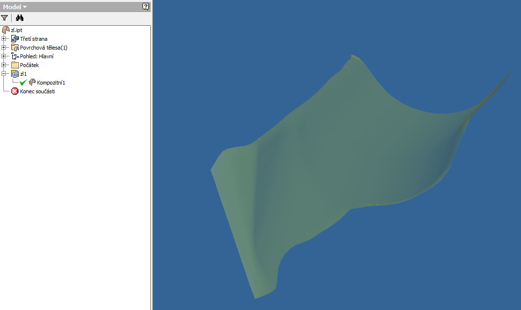

    <![CDATA[<strong>Autor:</strong> <a href="https://www.cadforum.cz/forum/member_profile.asp?PF=31582">Jiri.Dostal</a><br /><strong>Předmět:</strong> 21114<br /><strong>Zasláno:</strong> 14.kvě.2015 v 15:22<br /><br />Je pravda, že polohování tělesa v modelu je náročnější, než pomocí vazeb v sestavě, ale odpadá potřeba několikanásobného přenášení ze souboru do souboru.]]>

    <![CDATA[<strong>Autor:</strong> <a href="https://www.cadforum.cz/forum/member_profile.asp?PF=11033">mimo0912</a><br /><strong>Předmět:</strong> 21114<br /><strong>Zasláno:</strong> 14.kvě.2015 v 11:23<br /><br />To uloženie do IPT si myslím, že je jasné.<div>Skúšal som aj tento spôsob. No poloha plochy voči modelu pri importe je daná súradnicovým systémom (aspoň tak sa mi to javí). Pri niektorých modeloch mi to zvyšuje pracnosť so zadefinovaním polohy plochy.</div><div>Takmer pri všetkých prípadoch definujem polohu plochy voči modelu. Je pravda, že potrebujem urobiť naviac zostavu a odvodený model.<div><br></div></div>]]>

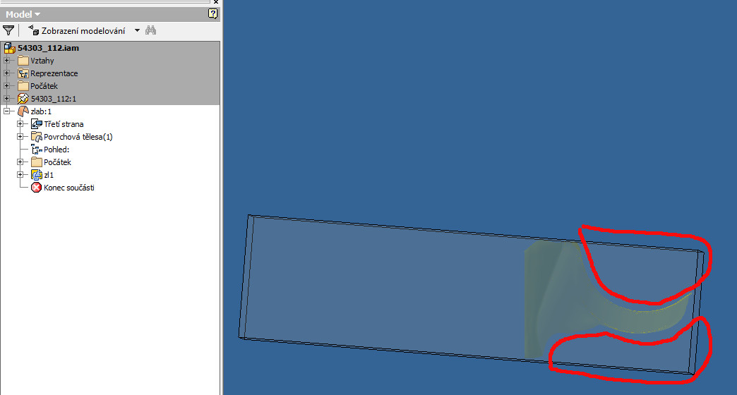

    <![CDATA[<strong>Autor:</strong> <a href="https://www.cadforum.cz/forum/member_profile.asp?PF=31582">Jiri.Dostal</a><br /><strong>Předmět:</strong> 21114<br /><strong>Zasláno:</strong> 14.kvě.2015 v 07:36<br /><br />Také používám verzi 2014.<div>Řešil bych to obdobně, ale plochu bych importoval rovnou do součásti pomocí odvození.</div><div>Plochu ve STEPu je nutné nejprve "přeuložit" do ITP (v 2016 jsem ještě nezkoušel).</div>]]>

    <![CDATA[<strong>Autor:</strong> <a href="https://www.cadforum.cz/forum/member_profile.asp?PF=11033">mimo0912</a><br /><strong>Předmět:</strong> 21114<br /><strong>Zasláno:</strong> 13.kvě.2015 v 12:33<br /><br /><div style="line-height: 16.7999992370605px;"><span style="line-height: 16.7999992370605px;"></span><span style="line-height: 16.7999992370605px;">Podľa mňa to v zostave nepôjde. Neviem ako v INV2015, ale v 2014 to robím takto:</span><div style="line-height: 16.7999992370605px;"><br></div><div style="line-height: 16.7999992370605px;">1. Vytvoriť zostavu = model + plocha&nbsp;</div><div style="line-height: 16.7999992370605px;">2. Vytvoriť odvodenú súčasť zo zostavy</div><div style="line-height: 16.7999992370605px;">3. Vznikol part, v ktorom už vieme pracovať (plocha musí pretínať teleso, ináč povedané, tá časť, ktorú chcete odobrať, musí byť presne definovaná priesečníkmi plôch telesa a plochy)</div><div style="line-height: 16.7999992370605px;">4. Odstránime časť telesa z jednej alebo druhej strany plochy.</div><div style="line-height: 16.7999992370605px;"><br></div><div style="line-height: 16.7999992370605px;">Taktiež rád prijmem jednoduchšie riešenia.</div><div style="line-height: 16.7999992370605px;"><br></div></div>]]>

    <![CDATA[<strong>Autor:</strong> <a href="https://www.cadforum.cz/forum/member_profile.asp?PF=815">tapta</a><br /><strong>Předmět:</strong> 21114<br /><strong>Zasláno:</strong> 13.kvě.2015 v 09:37<br /><br />Dobrý den,<br>potřeboval bych poradit jak odříznout plochu v modelu. Mám plochu ve formátu step. viz náhled 1:<br><img src="uploads/815/plocha.jpg" height="638" width="1071" border="0" /><br><br>Pak ji vložím do sestavy a potřeboval bych podle ní odříznout části podle náhledu 2. Problém je že konce roviny nejdou ven přes model, ale jsou místy schované v objemu tělesa. Díky za rady.<br><br><img src="uploads/815/plocha2.jpg" height="560" width="1044" border="0" /><br><br>]]>
