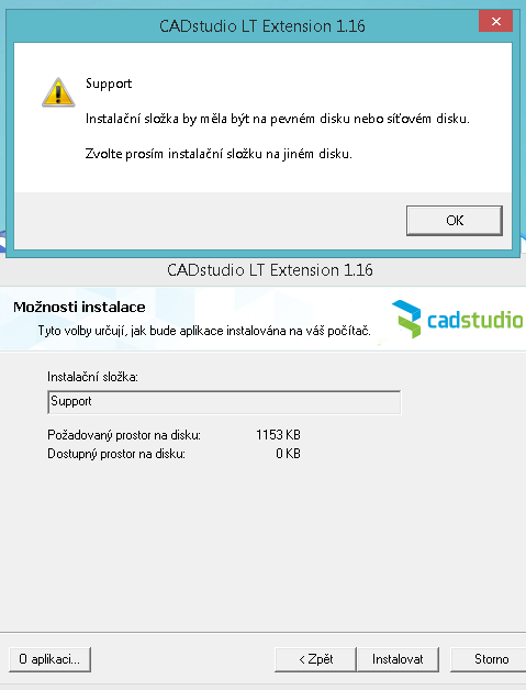

    <![CDATA[<strong>Autor:</strong> <a href="https://www.cadforum.cz/forum/member_profile.asp?PF=13771">Firestone</a><br /><strong>Předmět:</strong> 21118<br /><strong>Zasláno:</strong> 15.kvě.2015 v 07:48<br /><br />Děkuji za příkladný přístup a poprosil bych tedy zaslání manuální instalace.]]>

    <![CDATA[<strong>Autor:</strong> <a href="https://www.cadforum.cz/forum/member_profile.asp?PF=9">Vladimír Michl</a><br /><strong>Předmět:</strong> 21118<br /><strong>Zasláno:</strong> 14.kvě.2015 v 17:45<br /><br />Hmm, to vypadá že je vše v pořádku. Zdá se že té použité instalační aplikaci asi opravdu vadí diakritika v názvu Win-profilu. Předám kolegům aby vám poslali "ruční" instalaci.]]>

    <![CDATA[<strong>Autor:</strong> <a href="https://www.cadforum.cz/forum/member_profile.asp?PF=13771">Firestone</a><br /><strong>Předmět:</strong> 21118<br /><strong>Zasláno:</strong> 14.kvě.2015 v 16:19<br /><br /><span style="line-height: 16.7999992370605px;">Přikládám export, že by to bylo diakritikou v cestách?</span><div><div><table width="99%"><tr><td><pre class="BBcode"></div><div>Windows Registry Editor Version 5.00</div><div><br></div><div>&#091;HKEY_CURRENT_USER\Software\Autodesk\AutoCAD LT&#093;</div><div>"CurVer"="R20"</div><div><br></div><div>&#091;HKEY_CURRENT_USER\Software\Autodesk\AutoCAD LT\R20&#093;</div><div>"CurVer"="ACADLT-D001:405"</div><div>"LastLaunchedProduct"="AOEM"</div><div>"LastLaunchedLanguage"="cs-CZ"</div><div><br></div><div>&#091;HKEY_CURRENT_USER\Software\Autodesk\AutoCAD LT\R20\ACADLT-D001:405&#093;</div><div>@=""</div><div>"LocalRootFolder"="C:\\Users\\Plášek\\AppData\\Local\\Autodesk\\AutoCAD LT 2014\\R20\\csy\\"</div><div>"RoamableRootFolder"="C:\\Users\\Plášek\\AppData\\Roaming\\Autodesk\\AutoCAD LT 2014\\R20\\csy\\"</div><div>"NFWFile"=""</div><div>"GraphicsCacheFolder"="C:\\Users\\Plášek\\AppData\\Local\\Autodesk\\AutoCAD LT 2014\\R20\\csy\\GraphicsCache\\"</div><div>"AutodeskSharedFolder"="C:\\Program Files\\Common Files\\Autodesk Shared\\"</div><div>"PublicFolder"="C:\\Users\\Public\\Documents\\Autodesk\\AutoCAD LT 2014\\R20\\"</div><div>"SystemFolder"="C:\\Windows\\system32\\"</div><div>"AllUsersFolder"="C:\\ProgramData\\Autodesk\\AutoCAD LT 2014\\R20\\csy\\"</div><div>"DownloadedProgramFilesFolder"="C:\\Windows\\Downloaded Program Files\\"</div><div>"AutodeskShared32Folder"="C:\\Program Files (x86)\\Common Files\\Autodesk Shared\\"</div><div>"LaunchNFW"=dword:00000003</div><div>"AutoMigrate"=dword:00000002</div><div>"LastRunTime"=dword:55543e1e</div></div><div><span style="line-height: 16.7999992370605px;"></pre></td></tr></table></span></div>]]>

    <![CDATA[<strong>Autor:</strong> <a href="https://www.cadforum.cz/forum/member_profile.asp?PF=9">Vladimír Michl</a><br /><strong>Předmět:</strong> 21118<br /><strong>Zasláno:</strong> 14.kvě.2015 v 10:42<br /><br />To je zvláštní, mohu poprosit o nakouknutí to Registry, konkrétně do klíčů (podle logiky, kterou postupuje instalátor):<div>&nbsp;</div><div>&lt;HKCU&gt;\Software\Autodesk\AutoCAD LT\CurVer&nbsp; <em>(např. "R22")</em></div><div>&lt;HKCU&gt;\Software\Autodesk\AutoCAD LT\Rnn\CurVer&nbsp; <em>(to co se zjistilo v předchozím kroku)</em></div><div>&lt;HKCU&gt;\Software\Autodesk\AutoCAD LT\Rnn\ACADLT-n001:40n\RoamableRootFolder&nbsp;<em> (to co se zjistilo v předchozích krocích)</em></div><div><em></em>&nbsp;</div><div>?</div>]]>

    <![CDATA[<strong>Autor:</strong> <a href="https://www.cadforum.cz/forum/member_profile.asp?PF=13771">Firestone</a><br /><strong>Předmět:</strong> 21118<br /><strong>Zasláno:</strong> 14.kvě.2015 v 10:17<br /><br />Ano, ACAD LT se používá již delší dobu. Není to po čerstvé instalaci OSu a ACADu.]]>

    <![CDATA[<strong>Autor:</strong> <a href="https://www.cadforum.cz/forum/member_profile.asp?PF=9">Vladimír Michl</a><br /><strong>Předmět:</strong> 21118<br /><strong>Zasláno:</strong> 14.kvě.2015 v 10:05<br /><br />Dobrý den,<div>byl na této stanici již alespoň jednou spuštěn AutoCAD LT (pod daným uživatelem)?</div><div>&nbsp;</div><div>Instalátor LT Extension používá nastavení z uživatelského profilu. Když tak je možné dodat i soubory pro ruční instalaci.</div>]]>

    <![CDATA[<strong>Autor:</strong> <a href="https://www.cadforum.cz/forum/member_profile.asp?PF=13771">Firestone</a><br /><strong>Předmět:</strong> 21118<br /><strong>Zasláno:</strong> 14.kvě.2015 v 09:59<br /><br />Zdravím,<div><br></div><div>poprosil bych o radu -- na jedné stanici s Win8.1 x64 a běžnými právy (nainstalován pouze ACAD LT 2014) nelze nainstalovat rozšíření pro LT. Vyzkoušeno i po nalogování s admin právy a situace stejná.</div><div>Instalátor se snaží app instalovat do neexistujícího adresáře a cestu nelze změnit.</div><div>Předtím se instalace zkoušela na jiné stanici s Win8.1 x64 a bez problémů (nainstalován ACAD LT 2013, 2015 a 2016).</div><div>Že by nějaká chyba v registrech?</div><div>Díky za případné info, zkouším to nejdříve tady, než půjdu na ofiko podporu.<img src="uploads/13771/LT_extensi&#111;n.png" height="628" width="479" border="0" /></div><span style="font-size:10px"><br /><br />Upravil Firestone - 14.kvě.2015 v 10:04</span>]]>
