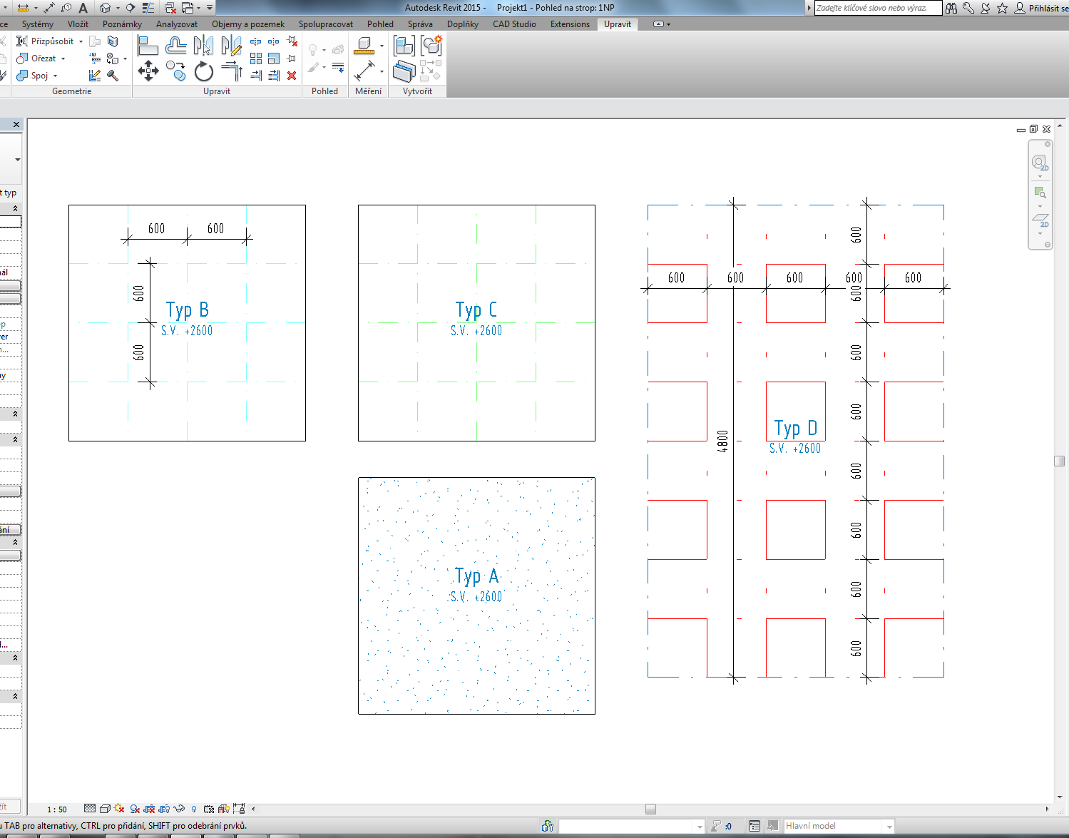

    <![CDATA[<strong>Autor:</strong> <a href="https://www.cadforum.cz/forum/member_profile.asp?PF=74">Peter Jirat</a><br /><strong>Předmět:</strong> 21128<br /><strong>Zasláno:</strong> 18.kvě.2015 v 12:32<br /><br />Není zač, jen pozor na logiku věci - šrafa určuje materiál, ne dělení na rastr - i když modelová šrafa je k tomu tak trochu předurčená. Proto pokud máte někde v legendě nakreslený materiál rastru plnou čarou, pak toto upravené zobrazení (které vychází z místních norem či zvyklostí) neukazuje správný materiál - sice každý ví o co jde, ale pokud by se v tomto pokračovalo, vznikne z modelu chaos.]]>

    <![CDATA[<strong>Autor:</strong> <a href="https://www.cadforum.cz/forum/member_profile.asp?PF=29887">milan d</a><br /><strong>Předmět:</strong> 21128<br /><strong>Zasláno:</strong> 18.kvě.2015 v 11:34<br /><br />Super ďakujem. Veľmi ste mi pomohli. Revit je jednoducho jednotka, pokiaľ mu rozumie pár správnych ľudí.<br>V prílohe posielam, o čo mi vlastne šlo. Je tam zobrazený aj Váš raster 600/600 - Typ D.<br>V prílohe rovnako posielam moj raster 600/600, <b>mierka importu 3,94</b> <br><br>Ešte rad ďakujem.<img src="uploads/29887/Typy_podhladov.png" height="1175" width="1499" border="0" /><a href="uploads/29887/600_600_Bodka_carka.pat" target="_blank" rel="nofollow">uploads/29887/600_600_Bodka_carka.pat</a> <br><br><br>]]>

    <![CDATA[<strong>Autor:</strong> <a href="https://www.cadforum.cz/forum/member_profile.asp?PF=74">Peter Jirat</a><br /><strong>Předmět:</strong> 21128<br /><strong>Zasláno:</strong> 18.kvě.2015 v 10:13<br /><br />Jinak pokud byste pořád trval na čerchovaném zobrazení, tak asi namísto stropu použít prosklenou střechu v rastru 600x600, kde zobrazení panelů přepíšete na požadovaný typ čáry. Pak je ale potřeba vyzkoušet vkládání stropních instalací, popř. upravit rodiny..]]>

    <![CDATA[<strong>Autor:</strong> <a href="https://www.cadforum.cz/forum/member_profile.asp?PF=74">Peter Jirat</a><br /><strong>Předmět:</strong> 21128<br /><strong>Zasláno:</strong> 18.kvě.2015 v 09:42<br /><br />Jednoduchá definice výplně<div><a href="uploads/74/R600x600.pat" target="_blank" rel="nofollow">uploads/74/R600x600.pat</a><br></div><div>pro další úpravy...</div>]]>

    <![CDATA[<strong>Autor:</strong> <a href="https://www.cadforum.cz/forum/member_profile.asp?PF=74">Peter Jirat</a><br /><strong>Předmět:</strong> 21128<br /><strong>Zasláno:</strong> 18.kvě.2015 v 08:32<br /><br /><table width="99%"><tr><td class="BBquote"><img src="forum_images/quote_box.png" title="Původně odeslal(a) milan d" alt="Původně odeslal(a) milan d" style="vertical-align: text-bottom;" /> <strong>milan d napsal(a):</strong><br /><br />1/ Prvá možnost, podloženie + pohľad na strop je OK, len problem je v tom, že neviem kde prepíšem typ šrafy. Klasicky VG/Stropy prepis Čáry je len pre obvod podhľadu, nie pre typ čiary šrafy.<br>Ďakujem.<br></td></tr></table><div>Správa &gt; Doplňkové nastavení &gt; Půltóny/Podklad - ale platí to pro celý model, takže někdy to v jiných pohledech může přinést nežádoucí zobrazení.</div><div>Tak jsem si to zkusil, a šrafy to nepřepíše :-( měl jsem za to že ano.</div><span style="font-size:10px"><br /><br />Upravil Peter Jirat - 18.kvě.2015 v 08:35</span>]]>

    <![CDATA[<strong>Autor:</strong> <a href="https://www.cadforum.cz/forum/member_profile.asp?PF=29887">milan d</a><br /><strong>Předmět:</strong> 21128<br /><strong>Zasláno:</strong> 17.kvě.2015 v 20:45<br /><br />1/ Prvá možnost, podloženie + pohľad na strop je OK, len problem je v tom, že neviem kde prepíšem typ šrafy. Klasicky VG/Stropy prepis Čáry je len pre obvod podhľadu, nie pre typ čiary šrafy.<br><br>2/ Viem importovať šrafy, ale neviem ako sa mení <b>typ čiary</b>. Neviem ako sa dá vytvoriť mriežka 600/600mm z bodkočiarkovanou čiarou.<br><br>Ďakujem.<br>]]>

    <![CDATA[<strong>Autor:</strong> <a href="https://www.cadforum.cz/forum/member_profile.asp?PF=74">Peter Jirat</a><br /><strong>Předmět:</strong> 21128<br /><strong>Zasláno:</strong> 17.kvě.2015 v 20:15<br /><br />Myslím, že to takto nepůjde. Jedině si nastavit čerchovanou čáru jako zobrazení podložení a pak si pohled na strop zobrazit jako podložení daného patra. Nebo si vytvořit modelovou šrafu podobného tvaru (import definice).]]>

    <![CDATA[<strong>Autor:</strong> <a href="https://www.cadforum.cz/forum/member_profile.asp?PF=29887">milan d</a><br /><strong>Předmět:</strong> 21128<br /><strong>Zasláno:</strong> 17.kvě.2015 v 18:52<br /><br />Neviem čomu sa nedá rozumieť:<br><br>stále hovoríme o SDK podhľade 600/600mm, kde vzor materiálu je tvorený šrafovacím vzorom z modelových čiar (ľavá strana obr.)<br><br>Viem ako sa vytvorí vzor modelovej šrafy. Neviem ako sa zmení typ čiary modelovej šrafy.<br><br>Pravá strana obr. - obyčajné detail. čiary (bodkočiarkované)<br><br>Potreboval by som vedieť, či viem zmeniť <b>typ čiary</b> modelovej čiary (šrafy).&nbsp; Ďakujem<br>]]>
