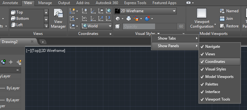

    <![CDATA[<strong>Autor:</strong> <a href="https://www.cadforum.cz/forum/member_profile.asp?PF=25351">david2601</a><br /><strong>Předmět:</strong> 21135<br /><strong>Zasláno:</strong> 18.kvě.2015 v 20:01<br /><br />Diky moc za radu , nakoniec som to poriesil so skratkou _PLAN , skratku PLAN som skusal aj predtym ale vzdy som zabudol na ten podtrznik (bez neho to Autocad nevyhladal)<div><span style="color: rgb54, 69, 90; line-height: 16.7999992370605px; : rgb251, 251, 253;">View menu &gt; 3D Views &gt; Plan View &gt; Current alebo ( Zobrazit-3d-pohlady-pôdorysy-Aktualny uss) som hore v ponuke takisto nenasiel) , ale _PLAN to vyriesil , takze vdaka za pomoc , prajem pekny den</span></div>]]>

    <![CDATA[<strong>Autor:</strong> <a href="https://www.cadforum.cz/forum/member_profile.asp?PF=1045">johny</a><br /><strong>Předmět:</strong> 21135<br /><strong>Zasláno:</strong> 18.kvě.2015 v 17:53<br /><br />Asi je víc možností, jednou z nich je v Ribbonu pod View je standardně skrytý panel Coordinates. Musíte někde kliknout pravým a zobrazit si to. Mám to anglicky, tak obrázek asi bude názornější.<div><img src="uploads/1045/Ribb&#111;n_Coordinates.png" height="350" width="787" border="0" /><br></div><div><br></div><div>EDIT: No, docela jsem vynaložil úsilí najít volbu z nabídek View menu &gt; 3D Views &gt; Plan View &gt; Current (čili příkaz _PLAN) v Ribbonu. To tedy absolutně netuším kde je... možná je nutné to vytáhnout z _CUI. Ale stejně je nejpohodlnější na použít makro nebo lisp... (viz příloha)</div><div><br></div><div><a href="uploads/1045/UCSCustom.lsp" target="_blank" rel="nofollow">uploads/1045/UCSCustom.lsp</a></div><span style="font-size:10px"><br /><br />Upravil johny - 18.kvě.2015 v 21:14</span>]]>

    <![CDATA[<strong>Autor:</strong> <a href="https://www.cadforum.cz/forum/member_profile.asp?PF=25351">david2601</a><br /><strong>Předmět:</strong> 21135<br /><strong>Zasláno:</strong> 18.kvě.2015 v 15:44<br /><br />Dobry den , kde prosím Vás nájdem v novom AutoCade 2015 ponuku Aktuálny USS, akosi si neviem otocit pohlad v tomto novom Cade, Ako prosim postupujete s otacanim pohladu , Dakujem]]>
