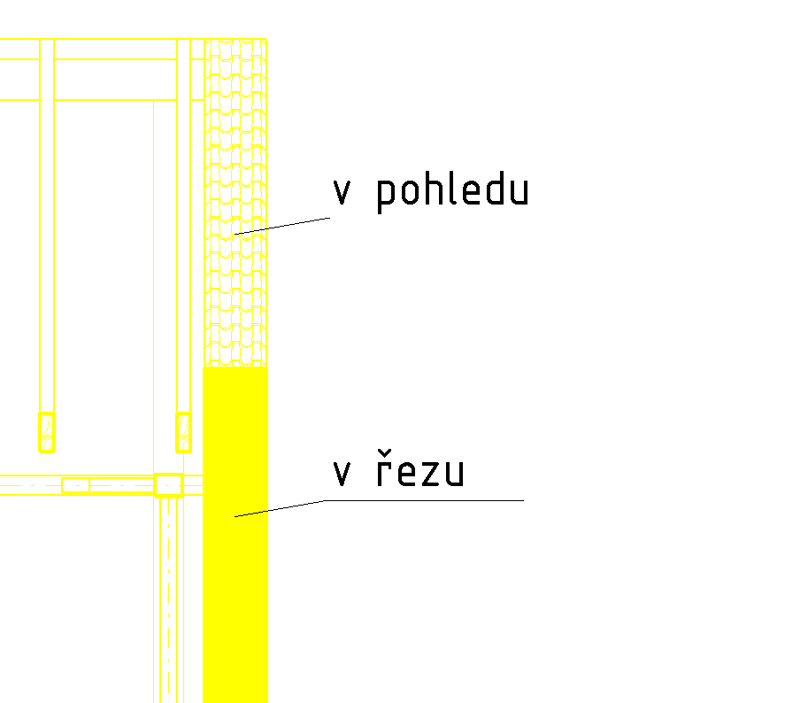

    <![CDATA[<strong>Autor:</strong> <a href="https://www.cadforum.cz/forum/member_profile.asp?PF=61141">AdamSt</a><br /><strong>Předmět:</strong> 21142<br /><strong>Zasláno:</strong> 20.kvě.2015 v 09:39<br /><br />Super, teď to funguje jak má, děkuji moc.&nbsp;]]>

    <![CDATA[<strong>Autor:</strong> <a href="https://www.cadforum.cz/forum/member_profile.asp?PF=74">Peter Jirat</a><br /><strong>Předmět:</strong> 21142<br /><strong>Zasláno:</strong> 20.kvě.2015 v 09:13<br /><br />Zkuste si z nastavení Materiál v Přepsání zobrazení odstranit materiál pro Demolice.]]>

    <![CDATA[<strong>Autor:</strong> <a href="https://www.cadforum.cz/forum/member_profile.asp?PF=61141">AdamSt</a><br /><strong>Předmět:</strong> 21142<br /><strong>Zasláno:</strong> 20.kvě.2015 v 09:06<br /><br />Dobrý den,<br><br>chtěl bych se zeptat zda je možné ve fázi nové či bourané ponechat šrafovací vzor a pouze u něj změnit barvu (žlutá a červená). Když je zeď v demolici, tak se šrafovací vzor přepíše jako solid a mohu měnit jeho barvu. Potřeboval bych, ale aby šrafovací vzor byl zachován a změnila se pouze jeho barva.&nbsp;<br><br>Kde jsem mohl udělat chybu? Nastavení viz fotky.&nbsp;<div><img src="uploads/61141/nastavení2.PNG" height="491" width="1067" border="0" /></div><div><img src="uploads/61141/Nastavení.PNG" height="495" width="1066" border="0" /><br></div><div><img src="uploads/61141/bourane.PNG" height="794" width="887" border="0" /><br></div><div><img src="uploads/61141/2NP_novy.PNG" height="782" width="761" border="0" /><br></div>]]>
