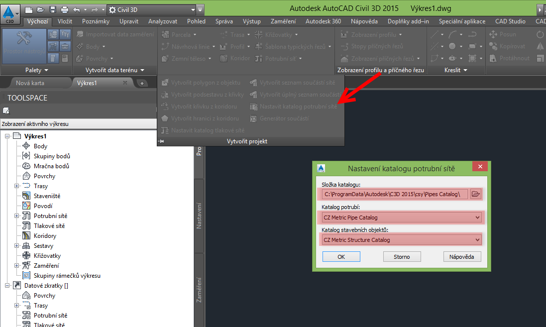

    <![CDATA[<strong>Autor:</strong> <a href="https://www.cadforum.cz/forum/member_profile.asp?PF=18457">Rostis</a><br /><strong>Předmět:</strong> 21149<br /><strong>Zasláno:</strong> 11.čer.2015 v 08:50<br /><br />Dobrý den, to je ono. Už mi poradil váš pan kolega Folber. Díky.]]>

    <![CDATA[<strong>Autor:</strong> <a href="https://www.cadforum.cz/forum/member_profile.asp?PF=60669">ondrejvojtechovsky</a><br /><strong>Předmět:</strong> 21149<br /><strong>Zasláno:</strong> 09.čer.2015 v 20:00<br /><br />Dobrý den,<div><br></div><div>nemůže být chyba zde?</div><div><br></div><div><img src="uploads/60669/9-_6-_2015_19-56-28.png" height="657" width="1097" border="0" alt="Screenshot_nastaveni_katalogu" title="Screenshot_nastaveni_katalogu" /><br></div>]]>

    <![CDATA[<strong>Autor:</strong> <a href="https://www.cadforum.cz/forum/member_profile.asp?PF=18457">Rostis</a><br /><strong>Předmět:</strong> 21149<br /><strong>Zasláno:</strong> 22.kvě.2015 v 07:00<br /><br />v nástrojích rozvržení sítě se mi nenatahují objekty ani potrubí, ale ve stylu "dešťová a splašková kanalizace" tam ty věci jsou. Použil jsem příkaz PARTKATALOGREGEN zmíněný na školení... a žeprej si mám nastavit český katalog - vůbec netuším kde..]]>
