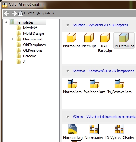

    <![CDATA[<strong>Autor:</strong> <a href="https://www.cadforum.cz/forum/member_profile.asp?PF=23029">kosulic</a><br /><strong>Předmět:</strong> 21153<br /><strong>Zasláno:</strong> 28.kvě.2015 v 08:23<br /><br />Najděte soubor "norma.idw" na disku.<div>Nakopírujte ho do adresáře s templates.</div><div>Cestu do adresáře template vám ukazuje ta hláška při otevírání dwg nebo ji najdete v inventoru:</div><div>&nbsp; &nbsp; &nbsp; NÁSTROJE---&gt;MOŽNOSTI APLIKACE<span style="line-height: 16.7999992370605px;">---&gt;karta SOUBOR</span><span style="line-height: 16.7999992370605px;">---&gt;VÝCHOZÍ ŠABLONY</span></div><div><span style="line-height: 16.7999992370605px;"><br></span></div><div><span style="line-height: 16.7999992370605px;">Pak otevřete DWG v Invetoru. Nic s tím ale neuděláte. Lze tam leda odměřovat (ne kótovat).</span></div><div><span style="line-height: 16.7999992370605px;">DWG se chová jako docela cizí formát (od jiné firmy), viz třeba dlouhý převod idw na dwg atd.</span></div><div><span style="line-height: 16.7999992370605px;"><br></span></div><div><span style="line-height: 16.7999992370605px;">Pokud máte Autocad, tak DWG otevírejte určitě v Autocadu.</span></div><div><span style="line-height: 16.7999992370605px;"><br></span></div><div><span style="line-height: 16.7999992370605px;">Zdar a sílu</span></div>]]>

    <![CDATA[<strong>Autor:</strong> <a href="https://www.cadforum.cz/forum/member_profile.asp?PF=1047">masa1</a><br /><strong>Předmět:</strong> 21153<br /><strong>Zasláno:</strong> 27.kvě.2015 v 13:20<br /><br /><br><br><br>Mám pocit že jsem tohle před lety řešil. A že problém byl v tom, že jsem v Templates neměl soubor "Norma.dwg". Takže dnes soubory "Norma.xxx" (IPT, IAM, IPT i DWG) originály z instalace a firemní šablony s vlastním názvem. Zkontrolujete v dialogu "Nový" kde musí být soubory "Norma.xxx" vidět.<img src="uploads/1047/Novy.jpg" height="453" width="436" border="0" /><br><br><br><br><br><br><br><br><br><br><br><br><br><br><br><br><br>]]>
