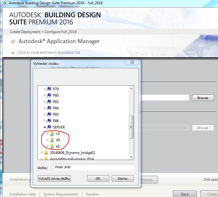

    <![CDATA[<strong>Autor:</strong> <a href="https://www.cadforum.cz/forum/member_profile.asp?PF=74">Peter Jirat</a><br /><strong>Předmět:</strong> 21159<br /><strong>Zasláno:</strong> 25.kvě.2015 v 11:29<br /><br />Uvidím, teď jsem pustil instalaci bez Czech /pouze US Metric/ tak pak napíšu.]]>

    <![CDATA[<strong>Autor:</strong> <a href="https://www.cadforum.cz/forum/member_profile.asp?PF=9">Vladimír Michl</a><br /><strong>Předmět:</strong> 21159<br /><strong>Zasláno:</strong> 25.kvě.2015 v 11:23<br /><br />Nevím jestli to souvisí, ale možná bude potřeba ruční specifikace zdroje knihoven - viz:<div><a href="http://knowledge.autodesk.com/support/building-design-suite/troubleshooting/caas/sfdcarticles/sfdcarticles/Revit-C&#111;ntent-Libraries-not-getting-installed-from-a-Building-Design-Suite-2016-deployment.html" target="_blank" rel="nofollow">http://knowledge.autodesk.com/support/building-design-suite/troubleshooting/caas/sfdcarticles/sfdcarticles/Revit-Content-Libraries-not-getting-installed-from-a-Building-Design-Suite-2016-deployment.html</a></div>]]>

    <![CDATA[<strong>Autor:</strong> <a href="https://www.cadforum.cz/forum/member_profile.asp?PF=74">Peter Jirat</a><br /><strong>Předmět:</strong> 21159<br /><strong>Zasláno:</strong> 25.kvě.2015 v 10:59<br /><br />Rád bych připravil Network deployment pro BDSP2016, ale když chci vybrat Czech content library pro Revit, tak se instalátor odporoučí. AVG vypnuto, instalace spuštěna z dodaného USB jako správce.<div>EDIT: koukám, že toho bude víc. Když nevyberu český obsah a dostanu se dál, tak při nastavování Application Managera mi při nastavení cesty pro download na server nenabízí sdílené adresáře na serveru, ale rooty jednotlivých disků :-(</div><div><img src="uploads/74/2016_share.JPG" height="650" width="720" border="0" /><br></div><span style="font-size:10px"><br /><br />Upravil Peter Jirat - 25.kvě.2015 v 11:21</span>]]>
