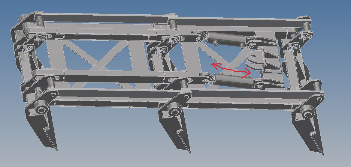

    <![CDATA[<strong>Autor:</strong> <a href="https://www.cadforum.cz/forum/member_profile.asp?PF=1030">Cheff</a><br /><strong>Předmět:</strong> 21171<br /><strong>Zasláno:</strong> 25.zář.2015 v 11:46<br /><br />Na to by měly stačit "mezní rozměry" v rámci obyčejné vazby. <br />Jedna vazba na rovinu osy drážky a druhou vazbu Osa (čepu) /osa (kružnice drážky) a nastavit minimum a maximum... ]]>
   </description>

    <![CDATA[<strong>Autor:</strong> <a href="https://www.cadforum.cz/forum/member_profile.asp?PF=29931">japaner86</a><br /><strong>Předmět:</strong> 21171<br /><strong>Zasláno:</strong> 24.zář.2015 v 14:57<br /><br />Dakujem, to by som zvladol, len ako urobim aby mi to behalo v ramci okrajovych podmienok slicovej diery?<br>]]>

    <![CDATA[<strong>Autor:</strong> <a href="https://www.cadforum.cz/forum/member_profile.asp?PF=2854">Radek001</a><br /><strong>Předmět:</strong> 21171<br /><strong>Zasláno:</strong> 24.zář.2015 v 14:44<br /><br />Zdravim.<div>Cep do slicove diry není problém. Do diry namodeluji osu a vlastní cep vazbim k ose slicu. Pripadne modeluji&nbsp;roviny a cep vazbim k rovinam - pokud se ma cep v mezích slicu hýbat. Rad</div>]]>

    <![CDATA[<strong>Autor:</strong> <a href="https://www.cadforum.cz/forum/member_profile.asp?PF=29931">japaner86</a><br /><strong>Předmět:</strong> 21171<br /><strong>Zasláno:</strong> 24.zář.2015 v 11:18<br /><br /> <img src="uploads/29931/Vozik.jpg" height="557" width="1169" border="0" />Zdravim, pridavam dalsi "problem" na poradenstvo ohladne prechodovej vazby, pripadne adekvatneho zavazbenia.<br><br>Mam takyto vozik s lopatkami. Tento vozik sa pohybuje v zlabe po kolajniciach. Zdvihanie a spustanie lopatiek zabezpecuju dva male hydraulicke valce. Lopatky sa otacaju okolo rolny. Potrebujem to dako zavazbit, aby som si mohol vyskusat rozne stavy provozu.<br><br>Potreboval by som poradit ako zavazbit cepy do slicovych der. Ak je to vobec mozne. Zo vcerajsieho Cadfora som pochopil, ze tento problem nebude asi mozne vyriesit v inventore.]]>
