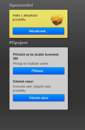

    <![CDATA[<strong>Autor:</strong> <a href="https://www.cadforum.cz/forum/member_profile.asp?PF=9">Vladimír Michl</a><br /><strong>Předmět:</strong> 21175<br /><strong>Zasláno:</strong> 30.kvě.2015 v 22:33<br /><br />Asi se rozsynchronizovaly informace mezi aplikací a Application Managerem. Nejrychlejší cesta k nápravě by byla odinstalovat a reinstalovat Application Manager - např. odtud:<div><a href="http://www.cadstudio.cz/download?file=Applicati&#111;n+Manager" target="_blank">http://www.cadstudio.cz/download?file=Application+Manager</a></div>]]>

    <![CDATA[<strong>Autor:</strong> <a href="https://www.cadforum.cz/forum/member_profile.asp?PF=3130">zdrk</a><br /><strong>Předmět:</strong> 21175<br /><strong>Zasláno:</strong> 28.kvě.2015 v 16:59<br /><br />Dá se nějak odstranit info o připravené aktualizaci v Autocadu 2015.<br /><img src="uploads/3130/Info.jpg" border="0" /><br />V  Application Manageru jsem dal aktualizaci ignorovat, ale v cadu je info stále.]]>
