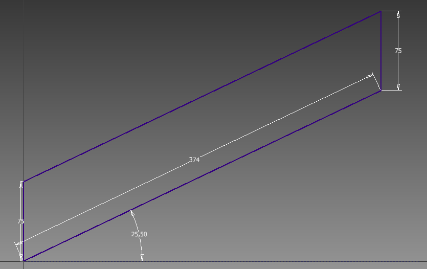

    <![CDATA[<strong>Autor:</strong> <a href="https://www.cadforum.cz/forum/member_profile.asp?PF=88">Mrázek</a><br /><strong>Předmět:</strong> 21179<br /><strong>Zasláno:</strong> 01.čer.2015 v 07:14<br /><br />Další možnost je vyjít z vašeho náčrtu, udělat rovný plech, v dalším náčrtu udělat vodorovně střednici a plech podle ní ohnout (poloměr shodný s bočnicemi)<img src="uploads/88/Nuz_sekacky.JPG" height="860" width="1528" border="0" />]]>

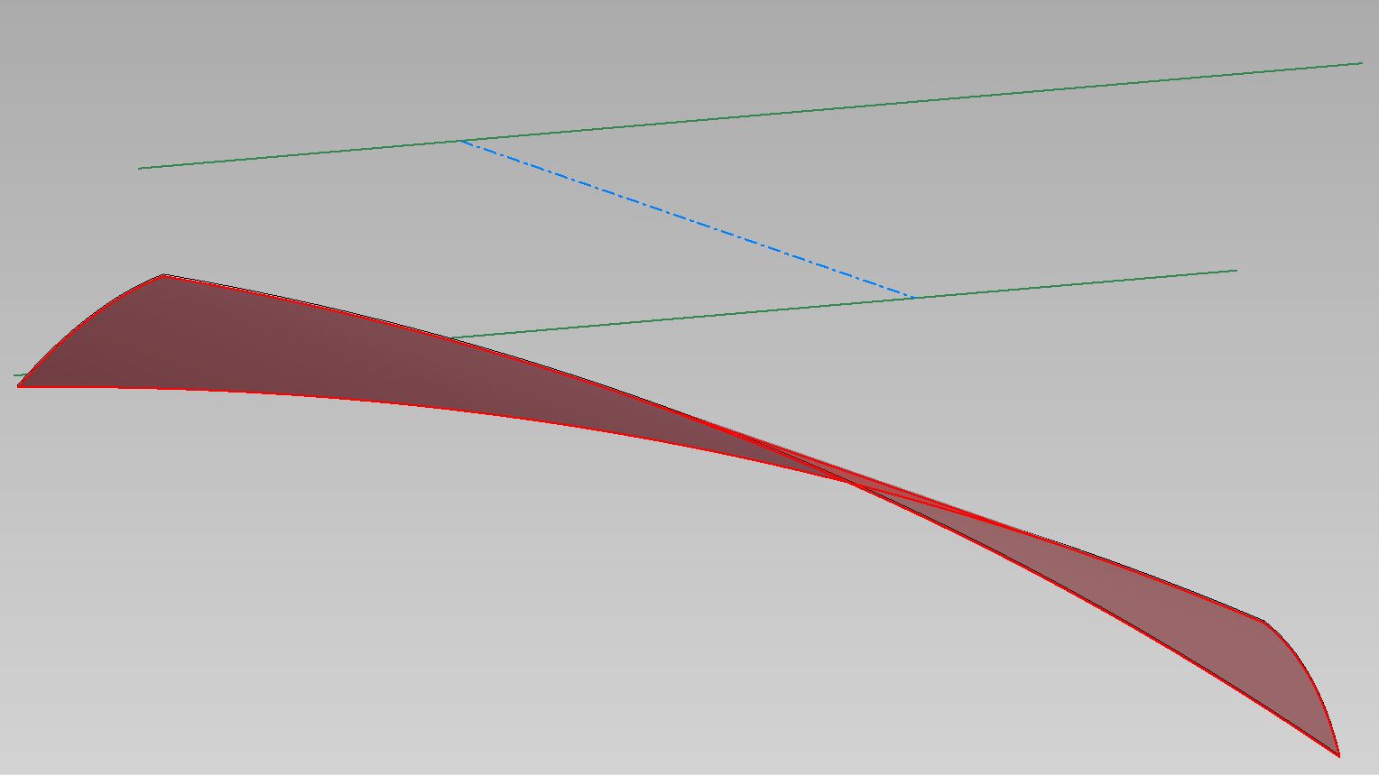

    <![CDATA[<strong>Autor:</strong> <a href="https://www.cadforum.cz/forum/member_profile.asp?PF=11033">mimo0912</a><br /><strong>Předmět:</strong> 21179<br /><strong>Zasláno:</strong> 31.kvě.2015 v 20:36<br /><br />Je to jednoducho výrez z rúry s daným stúpaním. Kozmeticky doladím tvar (rádiusy, ostrie, diery, ...). Ak je potrebné, viem urobiť rozvin. Popísal som ideálny tvar.]]>

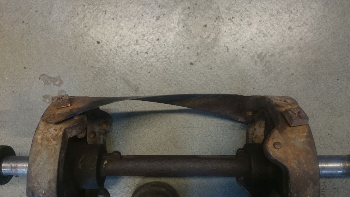

    <![CDATA[<strong>Autor:</strong> <a href="https://www.cadforum.cz/forum/member_profile.asp?PF=31375">konojd</a><br /><strong>Předmět:</strong> 21179<br /><strong>Zasláno:</strong> 31.kvě.2015 v 17:12<br /><br />Rozměry:&nbsp;<div><br></div><div>průměr kola: 216mm</div><div>šířka kola: 36mm</div><div>vzdálenost kol: 340mm</div><div><br></div><div>nůž: středy děr na nůž jsou od sebe 150mm<img src="uploads/31375/111.PNG" height="291" width="600" border="0" /></div>]]>

    <![CDATA[<strong>Autor:</strong> <a href="https://www.cadforum.cz/forum/member_profile.asp?PF=31375">konojd</a><br /><strong>Předmět:</strong> 21179<br /><strong>Zasláno:</strong> 31.kvě.2015 v 16:59<br /><br />Prosím o pomoc. V práci máme starou sekačku. Šef mě poprosil jestli bych nevymodelovat a neudělal výrobní výkres nože. Součást už mám vymodelovanou, ale nevím si rady jak mám vymodelova nůž. Tímto bych vás chtěl poprosit a pomoc.&nbsp;<img src="uploads/31375/DSC_0825.JPG" height="300" width="600" border="0" />]]>
