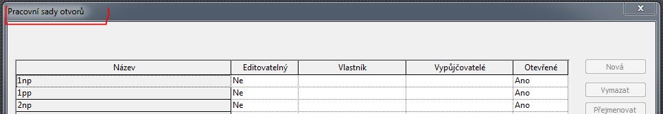

    <![CDATA[<strong>Autor:</strong> <a href="https://www.cadforum.cz/forum/member_profile.asp?PF=45">statecny</a><br /><strong>Předmět:</strong> 21196<br /><strong>Zasláno:</strong> 18.srp.2015 v 13:36<br /><br />Děkujeme za info. Zrovna posíláme k opravě několik dalších termínů. Změny budou ale zapracovány až v nové verzi.]]>

    <![CDATA[<strong>Autor:</strong> <a href="https://www.cadforum.cz/forum/member_profile.asp?PF=74">Peter Jirat</a><br /><strong>Předmět:</strong> 21196<br /><strong>Zasláno:</strong> 18.srp.2015 v 09:50<br /><br />Drobnost: pokud při otevírání centrálního modelu zvolím u tlačítka Otevřít volbu Určit..., pak je panel následného výběru pracovních sad pojmenován "Pracovní sady otvorů" z anglického "Opening worksets". Takže spíše "Otevírané pracovní sady"...<div><img src="uploads/74/pracovni_sady_otvoru2.JPG" height="167" width="966" border="0" /><br></div><span style="font-size:10px"><br /><br />Upravil Peter Jirat - 18.srp.2015 v 10:11</span>]]>
