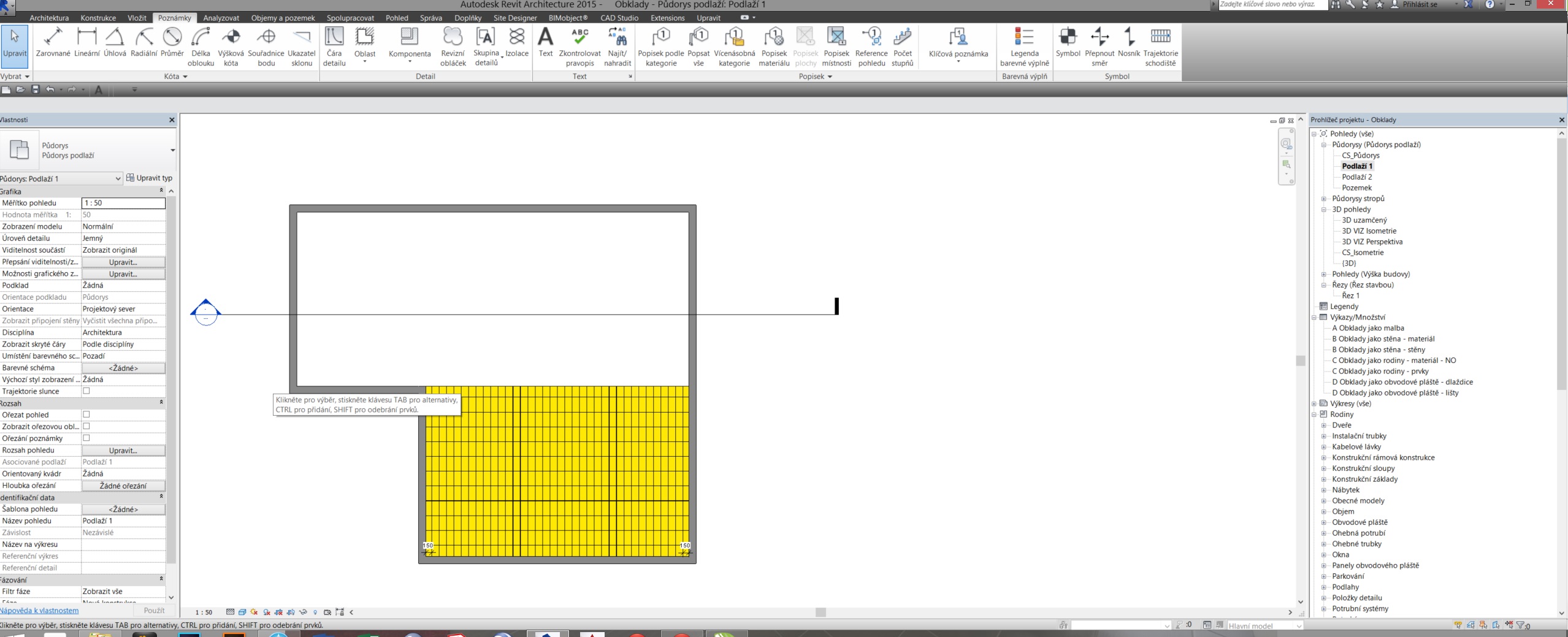

    <![CDATA[<strong>Autor:</strong> <a href="https://www.cadforum.cz/forum/member_profile.asp?PF=56241">Jaro007</a><br /><strong>Předmět:</strong> 21203<br /><strong>Zasláno:</strong> 09.čer.2015 v 09:18<br /><br /><span style="color: rgb34, 34, 34; font-family: arial, sans-serif; font-size: 12.8000001907349px; line-height: normal;">Zdravím,</span><div style="color: rgb34, 34, 34; font-family: arial, sans-serif; font-size: 12.8000001907349px; line-height: normal;"><br></div><div style="color: rgb34, 34, 34; font-family: arial, sans-serif; font-size: 12.8000001907349px; line-height: normal;">tak skúšal som to robiť cez tie sklenené strechy a mali ste pravdu. Super toto som potreboval na riešenie špárorezu keramickej dlažby.&nbsp;</div><div style="color: rgb34, 34, 34; font-family: arial, sans-serif; font-size: 12.8000001907349px; line-height: normal;"><br></div><div style="color: rgb34, 34, 34; font-family: arial, sans-serif; font-size: 12.8000001907349px; line-height: normal;">ďakujem<img src="uploads/56241/sparorez_keramicka_dlazba.jpg" height="1039" width="2557" border="0" /></div>]]>

   <title><![CDATA[Rodina vykazovania keramickej dlažby : Asi nejjednodu&#353;&#353;&#237; mi p&#345;ijde pou&#382;&#237;t...]]></title>
   <link>https://www.cadforum.cz/forum/forum_posts.asp?TID=21203&amp;PID=93617&amp;title=rodina-vykazovania-keramickej-dlazby#93617</link>
   <description>
    <![CDATA[<strong>Autor:</strong> <a href="https://www.cadforum.cz/forum/member_profile.asp?PF=74">Peter Jirat</a><br /><strong>Předmět:</strong> 21203<br /><strong>Zasláno:</strong> 08.čer.2015 v 12:50<br /><br />Asi nejjednodušší mi přijde použít prosklennou střechu, což je entita obdobného chování jako fasádní plášť, ale vodorovná. Tam si můžete nadefinovat rozměr jednotlivých polí, případně i spáry a ve výpisu jednotlivých panelů při použití výkazových kót taky rozměry jednotlivých dlaždic.<div>Ale v naprosté většině staveb stačí mít m2 podlah.</div>]]>
   </description>
   <pubDate>Mon, 08 Jun 2015 12:50:51 +0000</pubDate>
   <guid isPermaLink="true">https://www.cadforum.cz/forum/forum_posts.asp?TID=21203&amp;PID=93617&amp;title=rodina-vykazovania-keramickej-dlazby#93617</guid>
  </item> 

   <title><![CDATA[Rodina vykazovania keramickej dlažby : Zdrav&#237;m,h&#318;ad&#225;m na nete a sp&#253;tam...]]></title>
   <link>https://www.cadforum.cz/forum/forum_posts.asp?TID=21203&amp;PID=93612&amp;title=rodina-vykazovania-keramickej-dlazby#93612</link>
   <description>
    <![CDATA[<strong>Autor:</strong> <a href="https://www.cadforum.cz/forum/member_profile.asp?PF=56241">Jaro007</a><br /><strong>Předmět:</strong> 21203<br /><strong>Zasláno:</strong> 08.čer.2015 v 11:00<br /><br />Zdravím,<div><br></div><div>hľadám na nete a spýtam sa aj tu existuje nejaká rodina na výkaz keramickej dlažby, kde si zadám hr. keramickej dlažby, rozmer a x b.? Nejaká taká rodina ako na tvorbu keramických obkladov. Zároveň mi to pekne spraví výkazy keramickej dlažby, presne rozmery, rezanie, odpad podľa nadstavenia filtra.&nbsp;</div><div><br></div><div>ďakujem&nbsp;<img src="https://www.cadforum.cz/forum/smileys/smiley2.gif" border="0" alt="Wink" title="Wink" /></div>]]>
   </description>
   <pubDate>Mon, 08 Jun 2015 11:00:39 +0000</pubDate>
   <guid isPermaLink="true">https://www.cadforum.cz/forum/forum_posts.asp?TID=21203&amp;PID=93612&amp;title=rodina-vykazovania-keramickej-dlazby#93612</guid>
  </item> 
