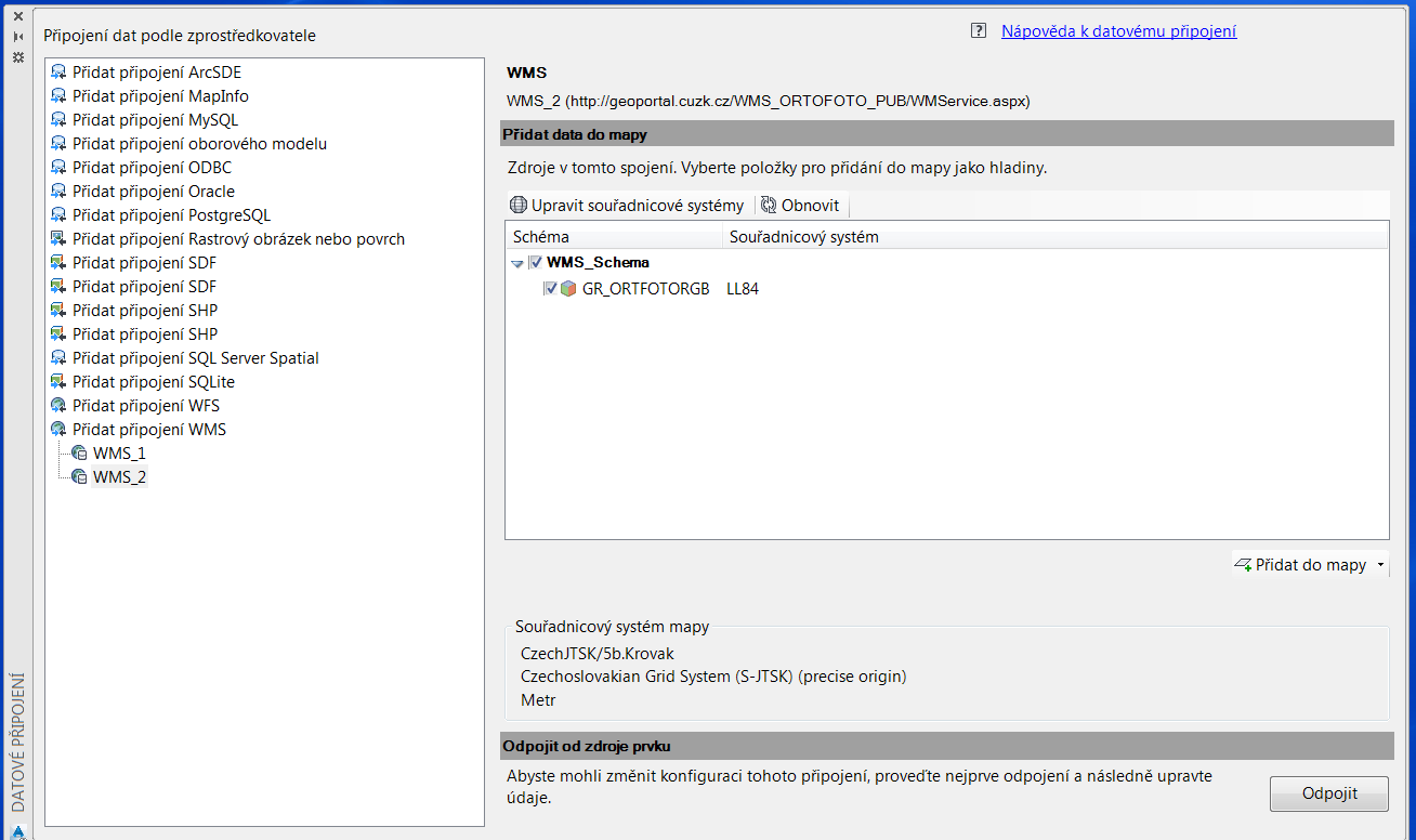

    <![CDATA[<strong>Autor:</strong> <a href="https://www.cadforum.cz/forum/member_profile.asp?PF=33">Mantlík</a><br /><strong>Předmět:</strong> 21223<br /><strong>Zasláno:</strong> 17.čer.2015 v 14:28<br /><br />No, to je vzhled dialogu, na který jsme zvyklí z 2012 ...<div>&nbsp;</div><div>Takže už si konečně musím najít "chvilku" na instalaci (a nastavení) 2015&nbsp;u sebe ze stažených souborů a uvidíme ..</div><div>Kolegům to zatím kvůli přeinstalaci (a nastavení a vyladění)&nbsp;na minimálně půlden nemůžu sebrat, ostatní jim snad funguje bez problémů ...</div><div>&nbsp;</div><div>Takže děkuji, zas mne to kousek posunulo</div>]]>

   <description>
    <![CDATA[<strong>Autor:</strong> <a href="https://www.cadforum.cz/forum/member_profile.asp?PF=3054">martinfolber</a><br /><strong>Předmět:</strong> 21223<br /><strong>Zasláno:</strong> 17.čer.2015 v 14:05<br /><br />Dobré odpoledne,<div>přikládám screenshot správného dialogu. Osobně jsem vždy instaloval ze stažených souborů a ne z DVD.<img src="uploads/3054/dialog.png" height="686" width="1035" border="0" /></div>]]>

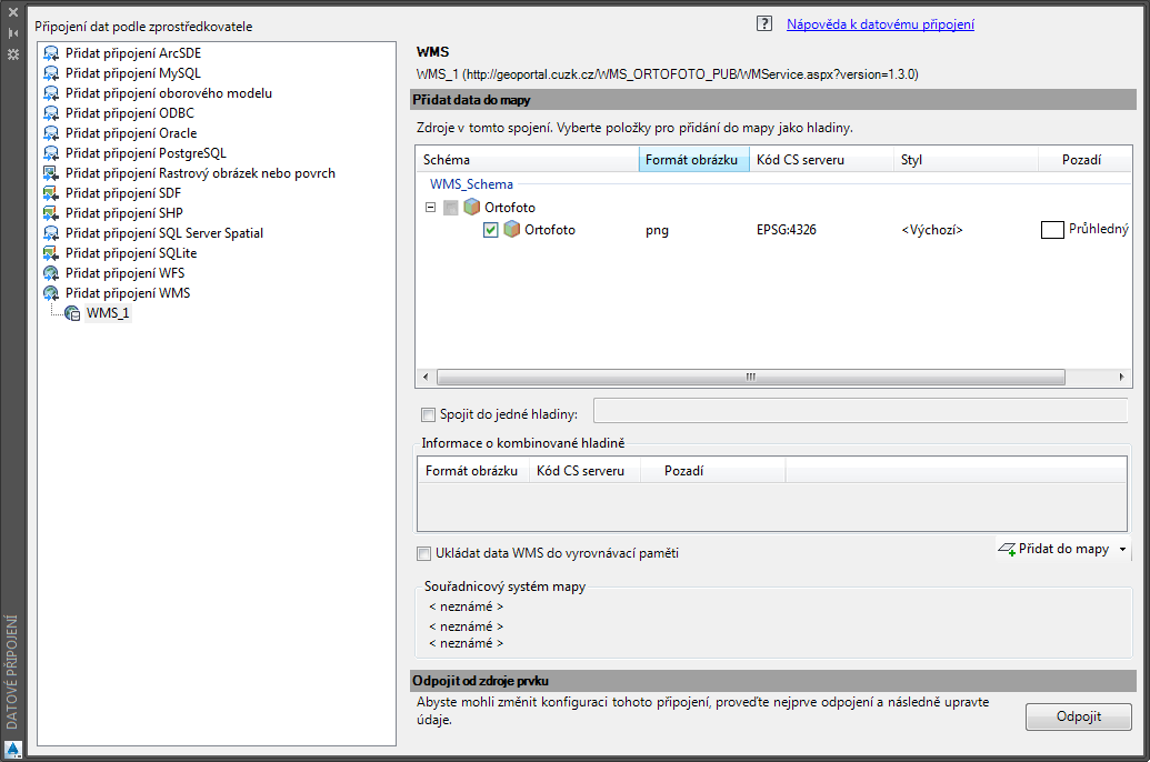

    <![CDATA[<strong>Autor:</strong> <a href="https://www.cadforum.cz/forum/member_profile.asp?PF=33">Mantlík</a><br /><strong>Předmět:</strong> 21223<br /><strong>Zasláno:</strong> 17.čer.2015 v 13:35<br /><br />Dobrý den<div>Pánové děkuji za reakce.</div><div>&nbsp;</div><div>Kolega chvíli nebyl, a tak jsem si (na rozdíl od včerejška) sedl k jeho PC a znovu to odzkoušel i u něj.</div><div>Opravdu se to na obou PC chová úplně stejně, úplně stejné jsou i nastavené cesty pro podpůrné soubory.</div><div>Cesta na třetím řádku z Vašeho obrázku (tj. ......\map\bin\fdo) je v obou PC obsažena 2x (z toho jednou je tam "<strong>m</strong>ap" a podruhé "<strong>M</strong>ap"), </div><div>zatímco cesta z posledního řádku téhož obrázku (tj. ..........\map\support\cs-cz) tam ani v jednom PC není. Ale ani jejím doplněním se nic nezměnilo ...</div><div>Tyhle cesty si nainstaloval Civil sám, při instalacích se žádná chyba nehlásila.</div><div>&nbsp;</div><div>Vaše zmínka o "nabořené" instalaci mne tedy zcela logicky vede opět ke včerejšímu dotazu, zda nemůže být nějaký problém na instalačním DVD, které jsme si vyžádali a z nějž byly oba civily instalovány ... Není nějaký rozpor mezi instalacemi z downloadu a DVD?</div><div>Pokud ano, mohlo by to vysvětlovat i problémy ve vlákně "<a href="http://www.cadforum.cz/forum/forum_posts.asp?TID=21220&amp;title=do-civilu-2015-nejde-nacist-shp-shx"><font color="#204898">Do civilu 2015 nejde načíst SHP/SHX</font></a>"</div><div>&nbsp;</div><div>PS. Mohl byste, prosím, přiložit screenshot "správného" dialogu připojení WMS, kde by byly vidět všechny sloupce? </div><div>Děkuji</div>]]>

    <![CDATA[<strong>Autor:</strong> <a href="https://www.cadforum.cz/forum/member_profile.asp?PF=3054">martinfolber</a><br /><strong>Předmět:</strong> 21223<br /><strong>Zasláno:</strong> 16.čer.2015 v 20:43<br /><br />Dobrý večer,<div>ta instalace toho C3D 2015 je nějaká "nabořená". Všimněte si prosím, že máte 2x připojení SDF a 2x připojení SHP. Dialog pro přidávání je také odlišný. Chybí tam sloupce, o kterých píšete výše...</div><div><br></div><div>Máte v podpůrných cestách správné složky?</div><div><img src="uploads/3054/cesty2.png" height="82" width="518" border="0" /><br></div>]]>
