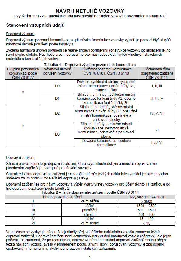

    <![CDATA[<strong>Autor:</strong> <a href="https://www.cadforum.cz/forum/member_profile.asp?PF=33">Mantlík</a><br /><strong>Předmět:</strong> 21226<br /><strong>Zasláno:</strong> 11.čer.2015 v 18:17<br /><br />Máte pravdu - bylo to tam (ale už není) ...<div>A ve smyslu ČSN 73 6177 se jednalo pouze o rozdělení komunikací na dvě skupiny pro účely dodržení povrchových vlastností (nikoliv zatížení) ...</div><div>A TP122 už také neexistuje (a ani jsem ho nikdy nepoužil)</div><div>&nbsp;</div><div>Zřejmě tohle rozdělení pochází z nějaké normy z dávných dob (ale nepamatuji si, že by na něco takového za dobu své projekční činnosti narazil) a různí výrobci ho používají dosud bez ohledu, zda je to relevantní nebo ne ...</div><div>&nbsp;</div><div>A co se týče investora ...................... no comment</div><div>V zásadě je podle mne prokázání potřebných vlastností výrobku a způsobu jeho správného uložení na jeho výrobci a záruku za hotové dílo nese zhotovitel. Kromě toho v dokumentaci pro výběr zhotovitele (což je většinou poslední stupeň dokumentace, který se zpracovává) se zpravidla ani konkrétní výrobky s přesným označením výrobce&nbsp;nesmí uvádět ... Takže odpověď bude mířit tímto směrem ...</div><div>&nbsp;</div><div>Díky za diskuzi</div><div>&nbsp;</div><div>&nbsp;</div>]]>

    <![CDATA[<strong>Autor:</strong> <a href="https://www.cadforum.cz/forum/member_profile.asp?PF=81">vbehun</a><br /><strong>Předmět:</strong> 21226<br /><strong>Zasláno:</strong> 11.čer.2015 v 17:39<br /><br />Ještě existuje (nebo existovala - nemám normy před sebou) termín "skupina pozemních komunikací A, B podle ČSN 73 6177";<br>kde ovšem jde o dopravní zatížení.<br>---<br>Možná by měl investor upřesnit své požadavky v souladu s platnou legislativou. <br>---<br><img src="uploads/81/NVozovky.png" height="861" width="598" border="0" /><br><span style="font-size:10px"><br /><br />Upravil vbehun - 11.čer.2015 v 17:44</span>]]>

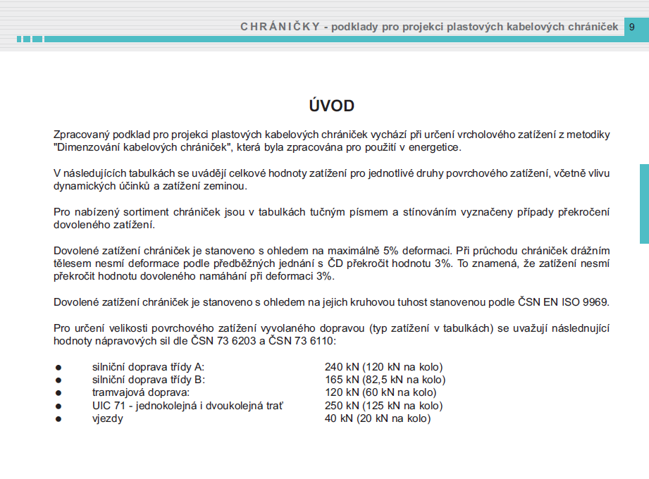

    <![CDATA[<strong>Autor:</strong> <a href="https://www.cadforum.cz/forum/member_profile.asp?PF=33">Mantlík</a><br /><strong>Předmět:</strong> 21226<br /><strong>Zasláno:</strong> 11.čer.2015 v 16:57<br /><br /><p>Děkuji za odpověď</p><div>ale - a teď to prosím neberte osobně, Vy za to nemůžete -</div><div>&nbsp;</div><div>a) ČSN 73 6110 něco takového nezná</div><div>&nbsp;</div><div>b) Mezitím jsem se z některých odkazů dostal také právě k ČSN 73 6203. Jednak je to ale norma na zatížení mostů a jednak v její současné podobě - ČSN EN 1991-2 (Eurokód 1) - nic takého jsem tam ale také nenašel (pokud jsem to nepřehlédl jak vrata od stodoly)...</div><div>Pominu, že to je norma mostařská a podle mne most a maloprofilová&nbsp;trubka jsou něco úplně jiného a že dle legislativy je maximální nápravový tlak hnací nápravy 115 kN (a návrhová náprava 100 kN)</div><div>Až ve verzi z r. 1986&nbsp;jsou tyto třídy uvedeny se SOUSTAVOU nápravových sil, z nichž některé mají uvedené hodnoty</div><div>&nbsp;</div><div>Takže pochybnosti o relevatnosti těchto termínů zůstávají ...</div><div>&nbsp;</div>]]>

    <![CDATA[<strong>Autor:</strong> <a href="https://www.cadforum.cz/forum/member_profile.asp?PF=81">vbehun</a><br /><strong>Předmět:</strong> 21226<br /><strong>Zasláno:</strong> 11.čer.2015 v 16:24<br /><br />Takovéto třídy zatížení udává Kopos Kolín v katalogu chrániček - viz přiložený obrázek.<br>---<br><img src="uploads/81/Kopos.png" height="680" width="921" border="0" /><br><br>]]>
