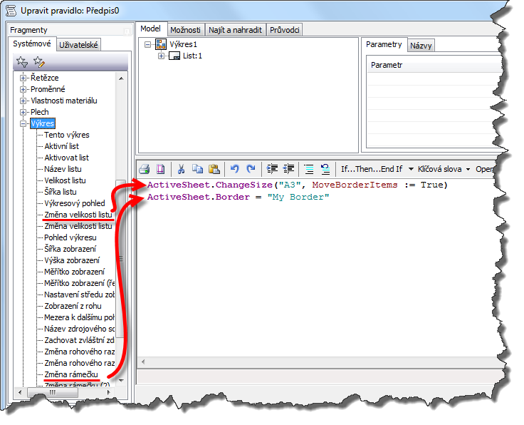

    <![CDATA[<strong>Autor:</strong> <a href="https://www.cadforum.cz/forum/member_profile.asp?PF=9996">Navara</a><br /><strong>Předmět:</strong> 21237<br /><strong>Zasláno:</strong> 15.čer.2015 v 08:49<br /><br />Jak píše pan Dostál. Nejjednodušší je napsat si v iLogicu&nbsp;vlastní funkci pro změnu formátu, která současně změní i rámeček. <div>&nbsp;</div><div><img src="uploads/9996/15-6-2015_8-45-36.png" height="596" width="736" border="0" /></div>]]>

    <![CDATA[<strong>Autor:</strong> <a href="https://www.cadforum.cz/forum/member_profile.asp?PF=31582">Jiri.Dostal</a><br /><strong>Předmět:</strong> 21237<br /><strong>Zasláno:</strong> 15.čer.2015 v 07:57<br /><br />Toto se dá naprogramovat.<div></div><div>Jde jen o to vyměnit s formátem "papíru"&nbsp;výkresu i "načrtnuté značky" rámečku a razítka.</div>]]>

    <![CDATA[<strong>Autor:</strong> <a href="https://www.cadforum.cz/forum/member_profile.asp?PF=63524">DM1</a><br /><strong>Předmět:</strong> 21237<br /><strong>Zasláno:</strong> 14.čer.2015 v 17:30<br /><br />Ano, tam ich aj mam. Ale ak chcem zmenit format napr z A4 na A3 taksa zmeni len ten format samotneho listu ale ramcek ostava A4. Musim ho odstranit a zo stromu dat novy ramcek pre format A3. Neda sa to "zautomatizovat"?<br>]]>
