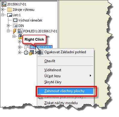

   <title><![CDATA[Pootočení objektu k rovinám :  Ve v&#253;krese se nezobrazuje, proto&#382;e...]]></title>
   <link>https://www.cadforum.cz/forum/forum_posts.asp?TID=21244&amp;PID=93802&amp;title=pootoceni-objektu-k-rovinam#93802</link>
   <description>
    <![CDATA[<strong>Autor:</strong> <a href="https://www.cadforum.cz/forum/member_profile.asp?PF=9996">Navara</a><br /><strong>Předmět:</strong> 21244<br /><strong>Zasláno:</strong> 17.čer.2015 v 22:35<br /><br />Ve výkrese se nezobrazuje, protože je to plocha a ne těleso. Zobrazit se dá zapnutím volby "Zahrnout všechny plochy"<div></div><img src="http://www.cadforum.cz/forum/uploads/9996/17-6-2015_22-33-09.png" height="391" width="397" border="0" />]]>

    <![CDATA[<strong>Autor:</strong> <a href="https://www.cadforum.cz/forum/member_profile.asp?PF=29584">Kuře64</a><br /><strong>Předmět:</strong> 21244<br /><strong>Zasláno:</strong> 17.čer.2015 v 16:34<br /><br />Ahoj, tak jsem to dnes zkoušel. Bohužel to nefunguje. Dal jsem ho do sestavy a úplně v pohodě jsem ho přivazbil k desce. Vypadalo to nadějně, ale když &nbsp;jsem chtěl sestavu dát do výkresu tak mi inventor zobrazil jen desku ale ten navazbenej objekt už ne. &nbsp;Přitom mi ale vidí ve výkresu objekt jako by to bylo těleso, ale v sestavě mi ho už nevidí. Taky nechápu proč je žlutý a je to jen křivka a ne těleso nebo objekt.&nbsp;<div><br></div><div>Díky za další připomínky ...&nbsp;</div>]]>
