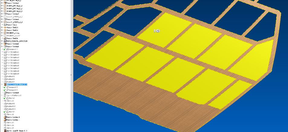

    <![CDATA[<strong>Autor:</strong> <a href="https://www.cadforum.cz/forum/member_profile.asp?PF=31582">Jiri.Dostal</a><br /><strong>Předmět:</strong> 21258<br /><strong>Zasláno:</strong> 18.čer.2015 v 13:41<br /><br />Řekl bych, že kouzlo je v tom, že záplatu na rovinné nebo válcové ploše se "dodefinuje" snadno (jedná se o primitivní těleso) a pokud je to na křivé ploše není záplata snadno definovatelná, proto nechává hranice a plochy se "neslijí". Zebrová analýza bude dobrá, protože přechod bude hladký, ale nebude se jednat o doplnění "originální" plochy&nbsp;před vznikem&nbsp;výřezu.<div>Že zůstane po sešití hranice proto není chybou.</div>]]>

    <![CDATA[<strong>Autor:</strong> <a href="https://www.cadforum.cz/forum/member_profile.asp?PF=53955">K.Pravda</a><br /><strong>Předmět:</strong> 21258<br /><strong>Zasláno:</strong> 18.čer.2015 v 12:56<br /><br />Na rovinné ploše možná ano, ale to je dost vyjímečná situace. Sešití volných ploch znamená že má každá svůj tvar a ve švu se protnou. Tam pak vznikne průsečnice. Něco jiného je přechod (blend), kde se dá šev schovat.]]>

    <![CDATA[<strong>Autor:</strong> <a href="https://www.cadforum.cz/forum/member_profile.asp?PF=55100">simunek</a><br /><strong>Předmět:</strong> 21258<br /><strong>Zasláno:</strong> 18.čer.2015 v 12:47<br /><br /><table width="99%"><tr><td class="BBquote"><img src="forum_images/quote_box.png" title="Původně odeslal(a) K.Pravda" alt="Původně odeslal(a) K.Pravda" style="vertical-align: text-bottom;" /> <strong>K.Pravda napsal(a):</strong><br /><br />Jak to myslíte? Po každém sešití musí zůstat hranice, ten šev. Hlavní je jestli se sešitím dostane objemové těleso. Když jsem měl vodotěsné plochy, tak se mi to v Inventoru vždycky podařilo.</td></tr></table><div><br></div><div>No právě že ne. Když si uděláte záplatu třeba na rovinné ploše nebo mi to fungovalo i na válci tak po sešití hranice úplně zmizí. "slije" se to v jednu plochu</div>]]>

    <![CDATA[<strong>Autor:</strong> <a href="https://www.cadforum.cz/forum/member_profile.asp?PF=55100">simunek</a><br /><strong>Předmět:</strong> 21258<br /><strong>Zasláno:</strong> 18.čer.2015 v 12:45<br /><br /><table width="99%"><tr><td class="BBquote"><img src="forum_images/quote_box.png" title="Původně odeslal(a) Jiri.Dostal" alt="Původně odeslal(a) Jiri.Dostal" style="vertical-align: text-bottom;" /> <strong>Jiri.Dostal napsal(a):</strong><br /><br />Já bych řekl, že je to normální chování Inventoru.<div>"Sešít" plochu bez hranice mi dokázal jen na rovné nebo válcové ploše. Jakmile je plocha "křivá", zůstávají po sešití hranice.</div><div>Důležité je, že lze takto sešitou plochou ořezávat objemy. Malá nevýhoda je v tom, že hranice se "obtisknou" i na objem a zobrazují se jako hrany i na výkresu.</div></td></tr></table><div><br></div><div>Tak přesně takto se mi to chová. Ořezat objem ti jde ale hranice jsou obtisknuté. Když si to ale analyzuji Zebrou tak to neukazuje že by tam byl nějaký zlom nebo něco podobného.</div>]]>

    <![CDATA[<strong>Autor:</strong> <a href="https://www.cadforum.cz/forum/member_profile.asp?PF=53955">K.Pravda</a><br /><strong>Předmět:</strong> 21258<br /><strong>Zasláno:</strong> 18.čer.2015 v 12:41<br /><br />Jak to myslíte? Po každém sešití musí zůstat hranice, ten šev. Hlavní je jestli se sešitím dostane objemové těleso. Když jsem měl vodotěsné plochy, tak se mi to v Inventoru vždycky podařilo.]]>

    <![CDATA[<strong>Autor:</strong> <a href="https://www.cadforum.cz/forum/member_profile.asp?PF=31582">Jiri.Dostal</a><br /><strong>Předmět:</strong> 21258<br /><strong>Zasláno:</strong> 18.čer.2015 v 12:13<br /><br />Já bych řekl, že je to normální chování Inventoru.<div>"Sešít" plochu bez hranice mi dokázal jen na rovné nebo válcové ploše. Jakmile je plocha "křivá", zůstávají po sešití hranice.</div><div>Důležité je, že lze takto sešitou plochou ořezávat objemy. Malá nevýhoda je v tom, že hranice se "obtisknou" i na objem a zobrazují se jako hrany i na výkresu.</div><span style="font-size:10px"><br /><br />Upravil Jiri.Dostal - 18.čer.2015 v 12:17</span>]]>

    <![CDATA[<strong>Autor:</strong> <a href="https://www.cadforum.cz/forum/member_profile.asp?PF=55100">simunek</a><br /><strong>Předmět:</strong> 21258<br /><strong>Zasláno:</strong> 18.čer.2015 v 09:00<br /><br />Zdravím,<div><br></div><div>mám problém ohledně sešití ploch.&nbsp;</div><div>Otevřel jsem si původem CATpart, vykopíroval plochu.</div><div>Tu potřebuji "zacelit" a poté ji použít pro ořez objemového tělesa.</div><div>Použil jsem "Záplata" nastavil jsem podmínky G2.</div><div>Když dám ale "Sešít" a vyberu plochu a záplaty tak je to nesešije. Zůstanou tam hranice.</div><div><br></div><div>Při následném ořezu pak musím stejně vybírat plochu &nbsp;i záplaty.</div><div><br></div><div>Dělám něco špatně nebo to prostě jen Inventor nedokáže sešít?</div><div>S plochami v Inventoru nemám prakticky zkušenosti.</div><div><br></div><div>Předem díky za rady</div><div><img src="uploads/55100/sesiti2.jpg" height="437" width="953" border="0" /></div>]]>
