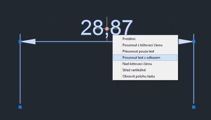

    <![CDATA[<strong>Autor:</strong> <a href="https://www.cadforum.cz/forum/member_profile.asp?PF=9">Vladimír Michl</a><br /><strong>Předmět:</strong> 21294<br /><strong>Zasláno:</strong> 28.čer.2015 v 11:41<br /><br />Tyto operace jsou nyní dostupné přes multifunkční uzly - stačí najet nad grip (nemusíte dělat rt-click):<div><img src="uploads/9/DIMTEXT.jpg" height="423" width="739" border="0" /></div><div>&nbsp;</div><div>Pokud z nějakého důvodu trváte na přístupu přes pravé tlačítko, přidejte si funkci pomocí CUI do kontextové nabídky kót.</div>]]>

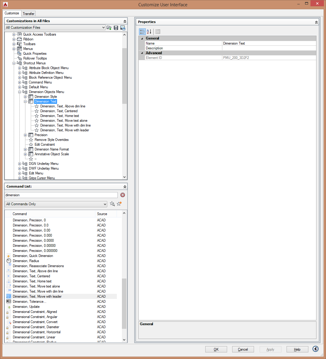

    <![CDATA[<strong>Autor:</strong> <a href="https://www.cadforum.cz/forum/member_profile.asp?PF=1045">johny</a><br /><strong>Předmět:</strong> 21294<br /><strong>Zasláno:</strong> 28.čer.2015 v 11:10<br /><br />Nevím jak to bylo v AC2010, ale určitě se to nechá snadno vytvořit v _CUI.<div>V části s příkazy dáte vyhledat Dimension... a uvidíte že tam je víc variant těchto příkazů...</div><div>Pak si v hlavním stromu (vlevo nahoře) najdete Shortcut Menus / Dimension Object Menu... kde si založíte nové Submenu... např. dle mého vzoru "Dimension Text". No a nalezené příkazy sem z části Příkazy přetáhnete...</div><div><img src="uploads/1045/Cui_Dimensi&#111;n.png" height="1200" width="1091" border="0" /><br></div>]]>

    <![CDATA[<strong>Autor:</strong> <a href="https://www.cadforum.cz/forum/member_profile.asp?PF=3229">herry</a><br /><strong>Předmět:</strong> 21294<br /><strong>Zasláno:</strong> 27.čer.2015 v 19:34<br /><br />dobrý den<div>Podařilo se mi vznést dotaz pouze pomocí jiného tématu, tak snad budu mít štěstí. Chtěl bych se zeptat něco ohledně kot- ve starší verzi 2010 jsem používal po pravém kliku myší na danou kotu funkci, díky které bylo možné posunout text libovolně s odkazem. v autocadu 2014 tuto funkci nemohu za boha dohledat, může někdo poradit . Děkuji ?</div>]]>
