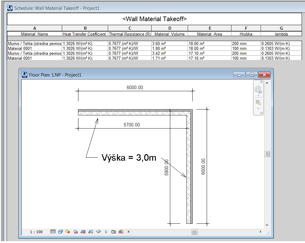

    <![CDATA[<strong>Autor:</strong> <a href="https://www.cadforum.cz/forum/member_profile.asp?PF=74">Peter Jirat</a><br /><strong>Předmět:</strong> 21306<br /><strong>Zasláno:</strong> 03.čvc.2015 v 11:50<br /><br />Parts (Součásti) jsou na vykazování v pohodě, ale u větších projektů je to náročné na koordinaci, pokud na jednom projektu pracuje hodně lidí - změna stěny může způsobit odstranění části, ta se pak následně musí znovu vytvářet atd. Další kapitolou je spojování částí do pracovních sad. Další je náročnost modelu - mám 1000 elementů stěn s pěti vrstvami - převodem na části mi vznikne v modelu dalších 5000 elementů atd.]]>

    <![CDATA[<strong>Autor:</strong> <a href="https://www.cadforum.cz/forum/member_profile.asp?PF=47577">smileface</a><br /><strong>Předmět:</strong> 21306<br /><strong>Zasláno:</strong> 03.čvc.2015 v 11:24<br /><br />Vkazovanie množstva materialu, hrúbky a plochy mi pride užitočné pre nejaké aspoň predbežné náklady na stavbu a možno na príklad pre výpočty čo sa týka energetických bilancií kde by sa dalo rýchlo kalkulovať plochami (preto som sa pýtal aj na tie tepelnotechnické vlastnosti materiálov), a vylúčiť tak pracné kalkulovanie, ktoré môže za mna robiť počítač&nbsp;<img src="https://www.cadforum.cz/forum/smileys/smiley1.gif" border="0" alt="Smile" title="Smile" />. Druhá stránka listu, že vymodelovať všetk vrstvy podláh a stien potom nerobí dobrý grafický výstup...<div>Ďalší dôvod - neviem či dobre chápem revit a BIM systém - je to že čakám od modelu ktorý ,,postavím,, toľko informácii, koľko sa do neho zmenstí, aby mi hovoril všetko o tej stavbe. Má to trošku muchy ale verím že sa časom vychytajú. Zatiaľ je to stále lepšie ako CAD.&nbsp;<img src="https://www.cadforum.cz/forum/smileys/smiley1.gif" border="0" alt="Smile" title="Smile" /><br><div><br><div>Inak som trochu surfoval po internete a narazil som na dobrý a presný typ ako zrátať jednotlivé množstvá a plochy materiálov konštrukcíí. Skúšal som to na stene, ale pokiaľ stenu rozdelíme na PARTS tak sa nám zobrazia jednotlivé konštrukcie. Tie potom pomocou výkazu PARTS vieme elegantne dostať do tabulky s presnými hodnotami a názvami jednotlivých materálov.&nbsp;<img src="https://www.cadforum.cz/forum/smileys/smiley1.gif" border="0" alt="Smile" title="Smile" /></div></div><div><br></div><div><br></div></div>]]>

    <![CDATA[<strong>Autor:</strong> <a href="https://www.cadforum.cz/forum/member_profile.asp?PF=74">Peter Jirat</a><br /><strong>Předmět:</strong> 21306<br /><strong>Zasláno:</strong> 01.čvc.2015 v 15:47<br /><br />Ta chyba ve výkazech je "klasická" chyba Revitu ve spojích stěn. Zkuste si nahradit spoj stěn na koso, chyba se zminimalizuje. Důvod neopravy v nových verzích je mi záhadou.<div>Parametry v tabulce materiálů - slouží pouze pro celkový výkaz za celou skladbu stěny (nejsou to materiálové parametry ale parametry stěny), je možno si vytvořit svoje sdílené parametry, do kterých si můžete tyto hodnoty přepsat a pak v tabulce zobrazit.</div>]]>

    <![CDATA[<strong>Autor:</strong> <a href="https://www.cadforum.cz/forum/member_profile.asp?PF=47577">smileface</a><br /><strong>Předmět:</strong> 21306<br /><strong>Zasláno:</strong> 01.čvc.2015 v 15:22<br /><br />Dobrý deň,<div>chcel by som sa opýtať, ako počíta Revit plochy, a objemy (steny), pretože mi to nejak nesedí. spravil som si výkaz materiálov dvoch stien a snažím sa z toho dostať nejaké údaje do tabulky ale nedarí sa mi to. Prišlo mi aj celkom šikovné, keby sa dali do tabulky dostať odpory a súčinitele prestupu tepla ale revit mi to nechce vypísať pre jednotlivé materiály. Neviete mi dať rady<span style="line-height: 15.27272605896px;">, poprípade sa podeliť so skúsenosťami?</span></div><div style="line-height: 15.27272605896px;"><br></div><div><span style="line-height: 15.27272605896px;">Ďakujem</span><img src="http://www.cadforum.cz/forum/smileys/smiley1.gif" border="0" alt="Smile" title="Smile" /></div><div><img src="uploads/47577/Steny_01.jpg" height="794" width="996" border="0" /></div>]]>
