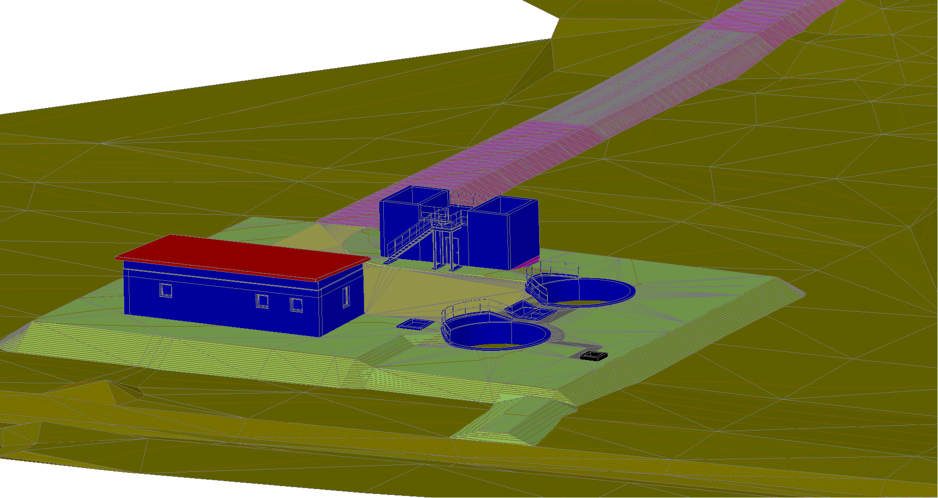

   <description>
    <![CDATA[<strong>Autor:</strong> <a href="https://www.cadforum.cz/forum/member_profile.asp?PF=3054">martinfolber</a><br /><strong>Předmět:</strong> 21308<br /><strong>Zasláno:</strong> 07.čvc.2015 v 16:59<br /><br />Zdravím Vás,<div>zkoušeli jsme několik variant a obdobně vychází 3D DWG (jako tělesa - solidy) nebo jako FBX soubor.</div>]]>

   <description>
    <![CDATA[<strong>Autor:</strong> <a href="https://www.cadforum.cz/forum/member_profile.asp?PF=18457">Rostis</a><br /><strong>Předmět:</strong> 21308<br /><strong>Zasláno:</strong> 03.čvc.2015 v 13:27<br /><br />zatím jsem to vyřešetil tak, že jsem z ploch udělal blok.. ..s ifc má civil nějakej problém<img src="uploads/18457/VLAS_6.png" height="1011" width="1902" border="0" /><div><br></div>]]>
   </description>

   <description>
    <![CDATA[<strong>Autor:</strong> <a href="https://www.cadforum.cz/forum/member_profile.asp?PF=60669">ondrejvojtechovsky</a><br /><strong>Předmět:</strong> 21308<br /><strong>Zasláno:</strong> 03.čvc.2015 v 09:55<br /><br />Dobrý den,<div><br></div><div>nezkoušel jste to řešit přes IFC? IFC je výměnný BIMový formát, který Civil 3D od verze 2016 umí načítat. Data by měla být importována jako solidy.</div><div><br></div><div>S pozdravem,</div><div>Ondřej Vojtěchovský</div>]]>
   </description>

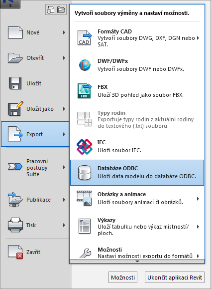

  <item>
   <title><![CDATA[objekty z revitu do civilu : m&#367;&#382;u exportovat jen do t&#283;hle form&#225;t&#367;..  ...]]></title>
   <link>https://www.cadforum.cz/forum/forum_posts.asp?TID=21308&amp;PID=93967&amp;title=objekty-z-revitu-do-civilu#93967</link>
   <description>
    <![CDATA[<strong>Autor:</strong> <a href="https://www.cadforum.cz/forum/member_profile.asp?PF=18457">Rostis</a><br /><strong>Předmět:</strong> 21308<br /><strong>Zasláno:</strong> 02.čvc.2015 v 13:14<br /><br /><div>můžu exportovat jen do těhle formátů..</div><img src="uploads/18457/export_revit.png" height="579" width="424" border="0" />]]>
   </description>
   <pubDate>Thu, 02 Jul 2015 13:14:52 +0000</pubDate>
   <guid isPermaLink="true">https://www.cadforum.cz/forum/forum_posts.asp?TID=21308&amp;PID=93967&amp;title=objekty-z-revitu-do-civilu#93967</guid>
  </item> 
  <item>
   <title><![CDATA[objekty z revitu do civilu :  Spr&#225;vn&#253; p&#345;evodn&#237; form&#225;t je .ADSK,...]]></title>
   <link>https://www.cadforum.cz/forum/forum_posts.asp?TID=21308&amp;PID=93966&amp;title=objekty-z-revitu-do-civilu#93966</link>
   <description>
    <![CDATA[<strong>Autor:</strong> <a href="https://www.cadforum.cz/forum/member_profile.asp?PF=9">Vladimír Michl</a><br /><strong>Předmět:</strong> 21308<br /><strong>Zasláno:</strong> 02.čvc.2015 v 11:46<br /><br />Správný převodní formát je .ADSK, ale detaily najdete ve starším&nbsp;tipu:<div><a href="http://www.cadforum.cz/cadforum/snadny-prenos-modelu-z-revitu-do-civil-3d-tip7194">http://www.cadforum.cz/cadforum/snadny-prenos-modelu-z-revitu-do-civil-3d-tip7194</a></div>]]>
   </description>
   <pubDate>Thu, 02 Jul 2015 11:46:46 +0000</pubDate>
   <guid isPermaLink="true">https://www.cadforum.cz/forum/forum_posts.asp?TID=21308&amp;PID=93966&amp;title=objekty-z-revitu-do-civilu#93966</guid>
  </item> 
  <item>
   <title><![CDATA[objekty z revitu do civilu : Dobr&#253; den, do jak&#233;ho form&#225;t&#367; m&#225;m...]]></title>
   <link>https://www.cadforum.cz/forum/forum_posts.asp?TID=21308&amp;PID=93963&amp;title=objekty-z-revitu-do-civilu#93963</link>
   <description>
    <![CDATA[<strong>Autor:</strong> <a href="https://www.cadforum.cz/forum/member_profile.asp?PF=18457">Rostis</a><br /><strong>Předmět:</strong> 21308<br /><strong>Zasláno:</strong> 02.čvc.2015 v 09:58<br /><br />Dobrý den, do jakého formátů mám exportovat barák z revitu, abych z toho měl těleso autocadu?. Zatím se mi exportoval do DWG objekt složený z ploch a když jsem dal formát FBX, tam je to asi síť...<div>Díky za radu..</div>]]>
   </description>
   <pubDate>Thu, 02 Jul 2015 09:58:57 +0000</pubDate>
   <guid isPermaLink="true">https://www.cadforum.cz/forum/forum_posts.asp?TID=21308&amp;PID=93963&amp;title=objekty-z-revitu-do-civilu#93963</guid>
  </item> 
