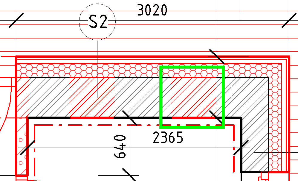

    <![CDATA[<strong>Autor:</strong> <a href="https://www.cadforum.cz/forum/member_profile.asp?PF=61141">AdamSt</a><br /><strong>Předmět:</strong> 21310<br /><strong>Zasláno:</strong> 06.čvc.2015 v 11:33<br /><br />Díky moc za radu, pomohlo mi to moc. To je přesně to, co jsem hledal. :)&nbsp;]]>

    <![CDATA[<strong>Autor:</strong> <a href="https://www.cadforum.cz/forum/member_profile.asp?PF=74">Peter Jirat</a><br /><strong>Předmět:</strong> 21310<br /><strong>Zasláno:</strong> 03.čvc.2015 v 09:45<br /><br />Zdravím, ad uchopování při kótách - není co uchopit, R automaticky spojuje geometrii dozdívky, je nutno ji v nové fázi vybrat a nechat odpojit. Pak to lze kótovat a i následně opět spojit geometrii.<div>ad jiný typ stěny pro dozdívku - když ji ručně změníte, R zahlásí chybu (jiná fáze pro původní a dozdívku) a při OK ji odstraní. Pak tam namísto můžete dokreslit vlastní jiný typ.</div><div>Znáte jinou cestu?</div>]]>

    <![CDATA[<strong>Autor:</strong> <a href="https://www.cadforum.cz/forum/member_profile.asp?PF=61141">AdamSt</a><br /><strong>Předmět:</strong> 21310<br /><strong>Zasláno:</strong> 02.čvc.2015 v 22:02<br /><br />Dobrý den, <br><br><div>mám jistý problém, se kterým si nevím rady. Když mám dobře nastavené fáze a vybourám například stávající okno. Prostor se vyplní šrafou zdí, ve které to dané okno je. Jak řešíte to, že:</div><div><br></div><div>1) výplňové zdivo NErovná se zdivo původní (tzn. chtěl bych tam dát jinou šrafu, například pro pórobeton)&nbsp;</div><div>- obrázek níže</div><div><img src="uploads/61141/sshot-1.png" height="302" width="450" border="0" align="left" /><span style="line-height: 1.4;">2) prostor, který je vyplněn nejde zakótovat (kóta se nemá čeho chytnout v případě, že se otvor odstraní)</span></div><div><br></div><div>Díky moc za vaše nápady. </div>]]>
