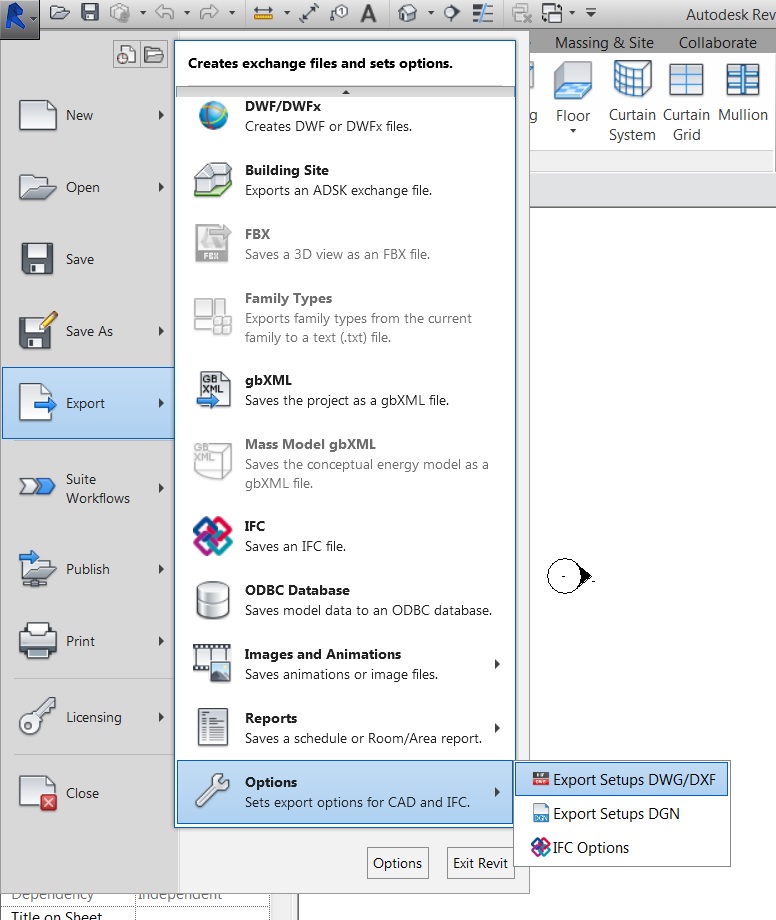

    <![CDATA[<strong>Autor:</strong> <a href="https://www.cadforum.cz/forum/member_profile.asp?PF=47577">smileface</a><br /><strong>Předmět:</strong> 21313<br /><strong>Zasláno:</strong> 03.čvc.2015 v 11:32<br /><br />V nastavení exportu si musíte ponastavova hladiny prvkov&nbsp;<img src="https://www.cadforum.cz/forum/smileys/smiley1.gif" border="0" alt="Smile" title="Smile" /><div><img src="uploads/47577/Export.jpg" height="920" width="776" border="0" /></div>]]>

    <![CDATA[<strong>Autor:</strong> <a href="https://www.cadforum.cz/forum/member_profile.asp?PF=63757">Pavol012</a><br /><strong>Předmět:</strong> 21313<br /><strong>Zasláno:</strong> 03.čvc.2015 v 09:45<br /><br />Dobrý den. Mám výkres v revite a chcem ho exporotva do autocadu(dwg) ako si mam nastavi aby som mal v autocade ten výkres čiernobiely a s hrubkami čiar? lebo ked to exportujem tak mi to hodí farebne a bez hrubok čiar :/<br>]]>
