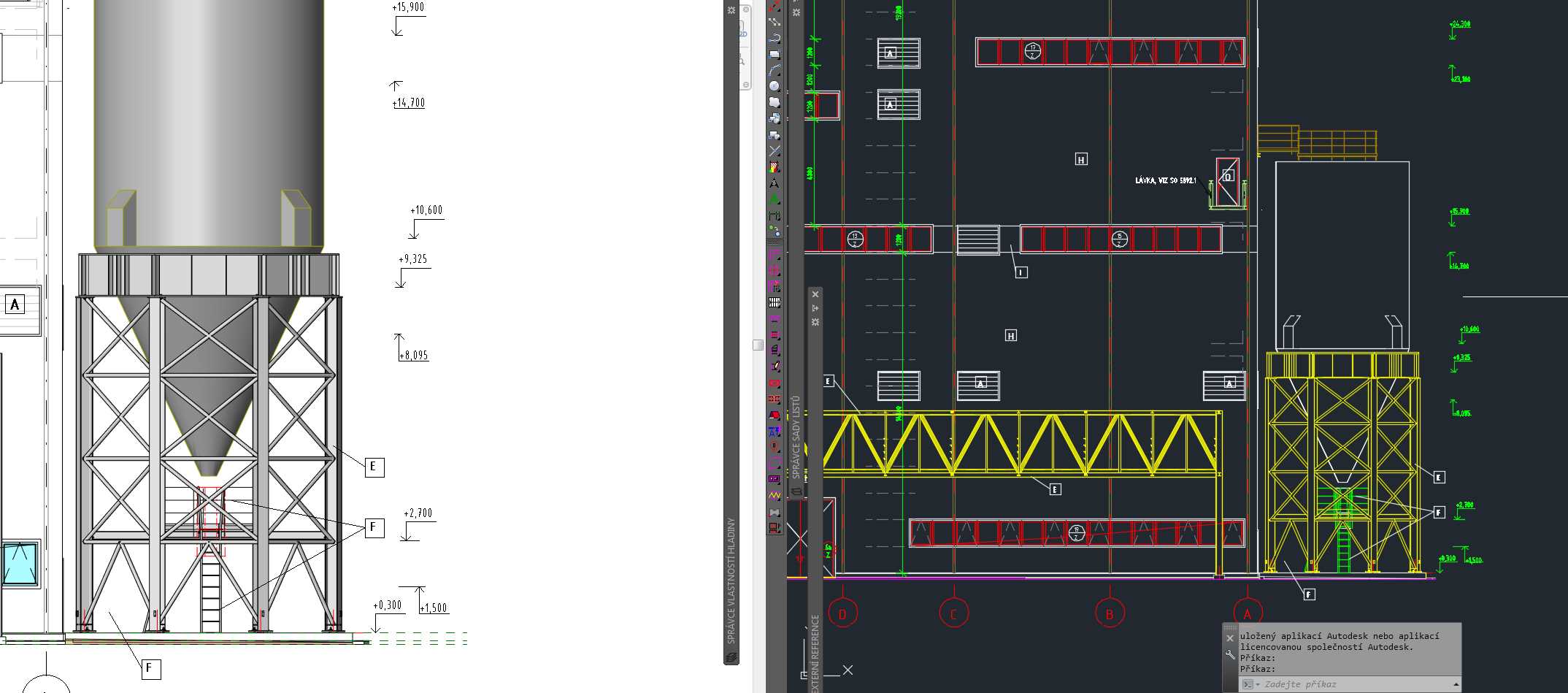

    <![CDATA[<strong>Autor:</strong> <a href="https://www.cadforum.cz/forum/member_profile.asp?PF=18106">Žufi</a><br /><strong>Předmět:</strong> 21314<br /><strong>Zasláno:</strong> 08.čvc.2015 v 16:36<br /><br />To (Konzistentní barvy) je přesně co jsem potřeboval, díky. <div></div>]]>

    <![CDATA[<strong>Autor:</strong> <a href="https://www.cadforum.cz/forum/member_profile.asp?PF=42590">Marfry</a><br /><strong>Předmět:</strong> 21314<br /><strong>Zasláno:</strong> 08.čvc.2015 v 16:05<br /><br />Dobrý den,<br>barvy ploch se z Revitu exportují při nastavení zobrazení "Konzistentní barvy". Barva exportovaných ploch závisí na nastavení exportu do DWG.<br><br>Do 3D pohledů opravdu nelze vložit DWG jinak než do vodorovné roviny. Do 2D pohledů (bokorysných), řezů lze vložit dwg přes "Vložit", "Připojit CAD" a v okně "Připojit formáty CAD" je nutné zaškrtnou "Pouze aktuální pohled" (vlevo dole), pak se dwg vloží do roviny pohledu/řezu.<br><span style="font-size:10px"><br /><br />Upravil Marfry - 08.čvc.2015 v 16:13</span>]]>

    <![CDATA[<strong>Autor:</strong> <a href="https://www.cadforum.cz/forum/member_profile.asp?PF=18106">Žufi</a><br /><strong>Předmět:</strong> 21314<br /><strong>Zasláno:</strong> 07.čvc.2015 v 15:27<br /><br />No to jo, to vidím... ale není to to co bych potřeboval :-(<div></div>protože k objektu, který řeším v Revitu přiléhají další objekty, které už ale v Revitu nejsou, musím si jejich 2D pohledy vkládat do příslušného pohledu, což se mi ale v 3D pohledu nedaří (sice se vloží, ale vidím jej jakoby v půdorysu), navíc takto vytvořený soubor má cca 90mega :-(<div></div><div>prostě mi šlo o to, zda když v pohledu Revitu vidím vyplněnou plochu, dostanu ji vyplněnou i&nbsp;v exportu. </div>]]>

    <![CDATA[<strong>Autor:</strong> <a href="https://www.cadforum.cz/forum/member_profile.asp?PF=18106">Žufi</a><br /><strong>Předmět:</strong> 21314<br /><strong>Zasláno:</strong> 07.čvc.2015 v 11:21<br /><br />No šlo mi o to, zda lze plochy, vybarvené Revitem, vyexportovat včetně těch ploch do Autocadu. <div>mám tu konstrukci pod zásobníkem šedou, v pohledu Revitu ji vidím pěkně šedě. Ale po exportu do Autocadu už mám jen hrany, bez výplně. </div><div>&nbsp;</div><img src="uploads/18106/pohled.jpg" height="300" width="900" border="0" />]]>

    <![CDATA[<strong>Autor:</strong> <a href="https://www.cadforum.cz/forum/member_profile.asp?PF=74">Peter Jirat</a><br /><strong>Předmět:</strong> 21314<br /><strong>Zasláno:</strong> 03.čvc.2015 v 13:00<br /><br />Předpokládám pohledy (ty jsou ale jen čárově) nebo 3D pohledy (tam jsou už 3DFace) - zkuste jestli tohle vám nepomůže:<div><a href="http://bim-forum.blogspot.cz/2015/04/export-do-dwg-s-rozdelenim-hladin-podle.html" target="_blank" rel="nofollow">http://bim-forum.blogspot.cz/2015/04/export-do-dwg-s-rozdelenim-hladin-podle.html</a><br></div><div><br></div><div>Možná by to šlo i přes export do FBX, ale to jsem nijak nezkoušel.</div><span style="font-size:10px"><br /><br />Upravil Peter Jirat - 03.čvc.2015 v 13:17</span>]]>
