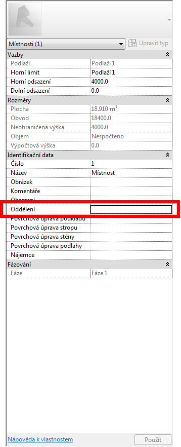

    <![CDATA[<strong>Autor:</strong> <a href="https://www.cadforum.cz/forum/member_profile.asp?PF=74">Peter Jirat</a><br /><strong>Předmět:</strong> 21317<br /><strong>Zasláno:</strong> 03.čvc.2015 v 18:13<br /><br /><table width="99%"><tr><td class="BBquote"><img src="forum_images/quote_box.png" title="Původně odeslal(a) varas" alt="Původně odeslal(a) varas" style="vertical-align: text-bottom;" /> <strong>varas napsal(a):</strong><br /><br />ahoj,<br>neviem či som správne pochopil, ale filtruj to podľa podlažie /leží v alebo nad/ 1.NP a druhá podmienka podlažie /leží v alebo pod/ MEDZIPOESTA.<br></td></tr></table><div><br>&nbsp;<div>Zajímavá varianta, to taky funguje a bez parametru :-)</div></div>]]>

    <![CDATA[<strong>Autor:</strong> <a href="https://www.cadforum.cz/forum/member_profile.asp?PF=270">PepaR</a><br /><strong>Předmět:</strong> 21317<br /><strong>Zasláno:</strong> 03.čvc.2015 v 17:54<br /><br />Pan Jirát to myslel tak, že si do některého parametru místnosti přiřadíte identifikátor, podle kterého pak místnosti vyfiltrujete. Můžete k tomu využít např. parametr <i>Oddělení</i>.<div><img src="uploads/270/Revit_Mistnost_upr2.png" height="882" width="358" border="0" /><br></div>]]>

    <![CDATA[<strong>Autor:</strong> <a href="https://www.cadforum.cz/forum/member_profile.asp?PF=1674">varas</a><br /><strong>Předmět:</strong> 21317<br /><strong>Zasláno:</strong> 03.čvc.2015 v 16:53<br /><br />ahoj,<br>neviem či som správne pochopil, ale filtruj to podľa podlažie /leží v alebo nad/ 1.NP a druhá podmienka podlažie /leží v alebo pod/ MEDZIPOESTA.<br>]]>

    <![CDATA[<strong>Autor:</strong> <a href="https://www.cadforum.cz/forum/member_profile.asp?PF=74">Peter Jirat</a><br /><strong>Předmět:</strong> 21317<br /><strong>Zasláno:</strong> 03.čvc.2015 v 16:49<br /><br />To fungovat nebude, muselo by být "OR" a ne "AND". Asi bych šel cestou filtrování dle jiného parametru, který by byl vyplněn nějakou společnou hodnotou pro všechny místnosti 1NP a mezipodesty.]]>

    <![CDATA[<strong>Autor:</strong> <a href="https://www.cadforum.cz/forum/member_profile.asp?PF=20160">bielko</a><br /><strong>Předmět:</strong> 21317<br /><strong>Zasláno:</strong> 03.čvc.2015 v 15:37<br /><br /> Zdravím.&nbsp;<div>Riešim bytový dom a mám&nbsp;<span style="line-height: 1.4;">miestnosti</span><span style="line-height: 1.4;"> na 1.NP, no zároveň k nim patria aj miestnosti medzpodesty.</span></div><div><span style="line-height: 1.4;">Chcem vytvoriť legendu miestnosti a dám filtrovať tabuľku podľa "podlažia 1.NP" a podľa "podlažia medzipodesty" no nefunguje to.</span></div><div><span style="line-height: 1.4;">Je na to iný systém?</span></div><div><span style="line-height: 1.4;">ďakujem</span></div>]]>
