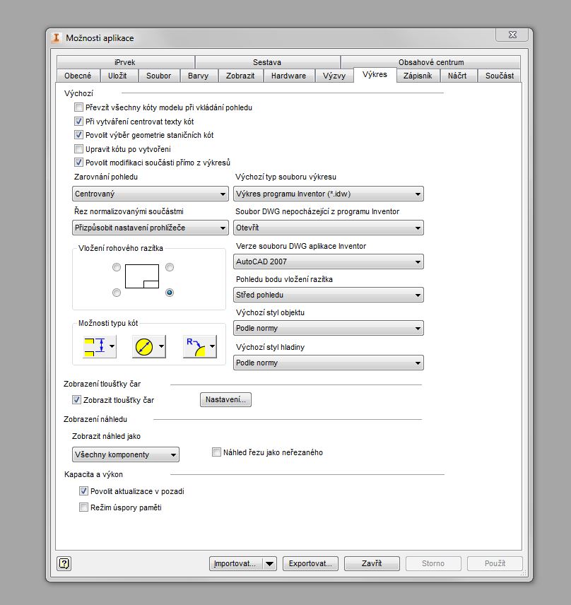

    <![CDATA[<strong>Autor:</strong> <a href="https://www.cadforum.cz/forum/member_profile.asp?PF=10281">Skeawe</a><br /><strong>Předmět:</strong> 21321<br /><strong>Zasláno:</strong> 06.čvc.2015 v 17:44<br /><br />Tak po neustalem prochazeni kotovacich stylu a vsech moznych nastaveni jsem objevil toto:) Zmenene zaskrtavatko pri v nastaveni uzivatelskeho rozhrani inventoru "moznosti typu kot". Kdyby se nekomu prihodilo stejne nedopatreni.<div><img src="uploads/10281/nastaveni.JPG" height="856" width="808" border="0" /></div>]]>

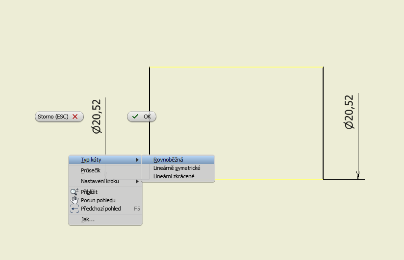

    <![CDATA[<strong>Autor:</strong> <a href="https://www.cadforum.cz/forum/member_profile.asp?PF=10281">Skeawe</a><br /><strong>Předmět:</strong> 21321<br /><strong>Zasláno:</strong> 06.čvc.2015 v 13:56<br /><br />Zdravim,<div><br></div><div>objevil se mi problem s kotovanim. Pri snaze zakotovat zormer mezi rovnobezkami, ale i pri kotovani delky hrany, se mi jako prvni moznost automaticky nabidne linearni zkracena kota nikoliv kota rovnobezna. Poradi mi nekdo, kde nastavit jako vychozi normalni rovnobeznou kotu, abych to nemusel neustale prepinat rucne pres roletku? po nejake dobe jsem se vratil ke starsi sablone a vskutku nevim, kterym nastavenim toto zmenit.</div><div><br></div><div>Za jakekoliv "nakopnuti" budu velmi vdecen.</div><div><br></div><div>V.<img src="uploads/10281/kota.png" height="531" width="824" border="0" /></div>]]>
