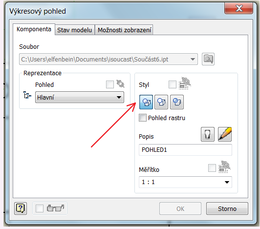

    <![CDATA[<strong>Autor:</strong> <a href="https://www.cadforum.cz/forum/member_profile.asp?PF=63736">Elfenbein</a><br /><strong>Předmět:</strong> 21350<br /><strong>Zasláno:</strong> 21.čvc.2015 v 09:49<br /><br />Tady je obrázek z 2016. Vypadá to tam trošku jinak. Když se poklepe na výkresový pohled, vyskočí tohle okno.<div>&nbsp;</div><div><img src="uploads/63736/okno_2016.png" height="469" width="532" border="0" /></div>]]>

    <![CDATA[<strong>Autor:</strong> <a href="https://www.cadforum.cz/forum/member_profile.asp?PF=31582">Jiri.Dostal</a><br /><strong>Předmět:</strong> 21350<br /><strong>Zasláno:</strong> 16.čvc.2015 v 07:29<br /><br />Zkuste dvojklik na výkresový pohled nebo pod pravým tlačítkem Úpravy pohledu a změnit styl zobrazení<div><img src="uploads/31582/Výkresový_pohled.jpg" height="432" width="741" border="0" /></div>]]>

    <![CDATA[<strong>Autor:</strong> <a href="https://www.cadforum.cz/forum/member_profile.asp?PF=36894">emanuel1200</a><br /><strong>Předmět:</strong> 21350<br /><strong>Zasláno:</strong> 15.čvc.2015 v 16:48<br /><br />Dobrý den,<br>nemohu to najít ,můžete navést obrázkem?<br>Ještě upřesním.Ve formátu idw.vložím sestavu a nejdou vidět skryté hrany.Při vložení součásti do idw skryté hrany jdou vidět.U 2015 byla možnost zapnout skryté hrany i po vložení&nbsp; sestavy do idw.<br>Základní pohled-výkresový pohled-možnosti zobrazení-zobrazit skryté čáry.<br><br>Děkuji <br><span style="font-size:10px"><br /><br />Upravil emanuel1200 - 15.čvc.2015 v 21:41</span>]]>

    <![CDATA[<strong>Autor:</strong> <a href="https://www.cadforum.cz/forum/member_profile.asp?PF=63736">Elfenbein</a><br /><strong>Předmět:</strong> 21350<br /><strong>Zasláno:</strong> 15.čvc.2015 v 16:03<br /><br />Dobrý den.<div>V Inventoru 2016 jdou zobrazit skryté hrany.</div><div>Ať uz v sestavě Pohled/Styl zobrazení/Stínovaný se skrytými hranami</div><div>Nebo ve výkresu v okně Výkresového pohledu/Styl/Skryté hrany.</div>]]>
