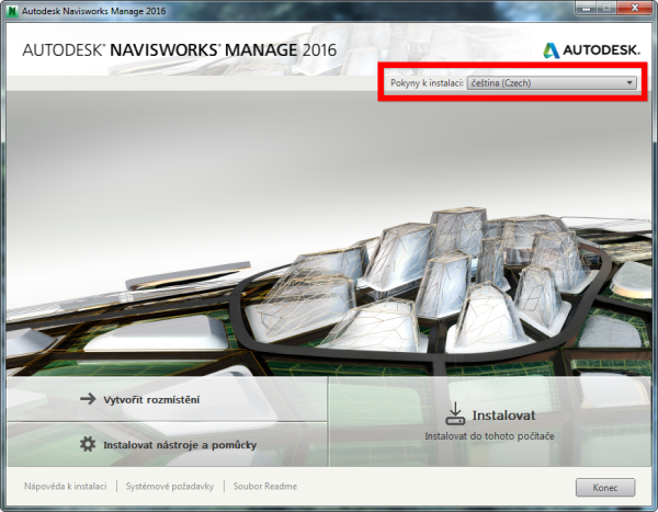

   <description>
    <![CDATA[<strong>Autor:</strong> <a href="https://www.cadforum.cz/forum/member_profile.asp?PF=9">Vladimír Michl</a><br /><strong>Předmět:</strong> 21366<br /><strong>Zasláno:</strong> 17.čvc.2015 v 08:00<br /><br />Tip určitě uděláme, hlavně ale nahlásíme do továrny, protože to není standardní chování (volba jazyka instalace a jazyka aplikace jsou samostatná nastavení).]]>

   <description>
    <![CDATA[<strong>Autor:</strong> <a href="https://www.cadforum.cz/forum/member_profile.asp?PF=270">PepaR</a><br /><strong>Předmět:</strong> 21366<br /><strong>Zasláno:</strong> 17.čvc.2015 v 07:18<br /><br />Děkuji moc za radu. Zabralo to.<div><br></div><div><span style="line-height: 1.4;">Instalátor automaticky vybírá češtinu. Pro to, aby Vás to pustilo dál, je nutno na úvodní stránce zvolit angličtinu. Pokud ponecháte češtinu a klepnete na Další, tak při návratu zpět jazyk nelze změnit a je nutno instalaci spustit znovu.</span></div><div><span style="line-height: 1.4;"><img src="uploads/270/Navisworks_Manage_01_Volba_jazyka_upr_zmenseno.png" height="467" width="600" border="0" /><br></span></div><div><span style="line-height: 1.4;">P. S. pro pana Michla: Zasloužilo by si to možná samostatný tip.</span></div>]]>

   <description>
    <![CDATA[<strong>Autor:</strong> <a href="https://www.cadforum.cz/forum/member_profile.asp?PF=9">Vladimír Michl</a><br /><strong>Předmět:</strong> 21366<br /><strong>Zasláno:</strong> 17.čvc.2015 v 06:43<br /><br />To asi tedy bude volbou jazyka (byla mi trochu divná ta čeština) - nechte i instalační program proběhnout anglicky. Navisworks není lokalizován do češtiny.]]>

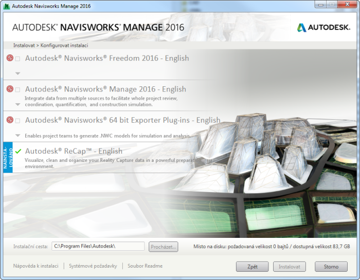

   <description>
    <![CDATA[<strong>Autor:</strong> <a href="https://www.cadforum.cz/forum/member_profile.asp?PF=270">PepaR</a><br /><strong>Předmět:</strong> 21366<br /><strong>Zasláno:</strong> 17.čvc.2015 v 06:13<br /><br />Dobré ráno,<div><br></div><div>po najetí na „zákaz stání“, se zobrazí bublina s textem: <i>Tento produkt nebo jeho nezbytné předpoklady aktuálně nepodporují vybraný jazyk.</i><br><div><br></div></div><div>Což mi trošku nedává smysl, neb NW přece není lokalizován, nebo se mýlím?</div>]]>
   </description>
   <pubDate>Fri, 17 Jul 2015 06:13:18 +0000</pubDate>
   <guid isPermaLink="true">https://www.cadforum.cz/forum/forum_posts.asp?TID=21366&amp;PID=94152&amp;title=instalace-navisworks-manage-2016#94152</guid>
  </item> 
  <item>
   <title><![CDATA[Instalace Navisworks Manage 2016 :  Co to p&#237;&#353;e na t&#233; ikonce &amp;#034;z&#225;kazu...]]></title>
   <link>https://www.cadforum.cz/forum/forum_posts.asp?TID=21366&amp;PID=94147&amp;title=instalace-navisworks-manage-2016#94147</link>
   <description>
    <![CDATA[<strong>Autor:</strong> <a href="https://www.cadforum.cz/forum/member_profile.asp?PF=9">Vladimír Michl</a><br /><strong>Předmět:</strong> 21366<br /><strong>Zasláno:</strong> 16.čvc.2015 v 20:56<br /><br />Co to píše na té ikonce "zákazu stání"?]]>
   </description>
   <pubDate>Thu, 16 Jul 2015 20:56:41 +0000</pubDate>
   <guid isPermaLink="true">https://www.cadforum.cz/forum/forum_posts.asp?TID=21366&amp;PID=94147&amp;title=instalace-navisworks-manage-2016#94147</guid>

  <item>
   <title><![CDATA[Instalace Navisworks Manage 2016 : Dobr&#253; podve&#269;er,nezkou&#353;el pros&#237;m...]]></title>
   <link>https://www.cadforum.cz/forum/forum_posts.asp?TID=21366&amp;PID=94146&amp;title=instalace-navisworks-manage-2016#94146</link>
   <description>
    <![CDATA[<strong>Autor:</strong> <a href="https://www.cadforum.cz/forum/member_profile.asp?PF=270">PepaR</a><br /><strong>Předmět:</strong> 21366<br /><strong>Zasláno:</strong> 16.čvc.2015 v 20:46<br /><br />Dobrý podvečer,<div><br></div><div>nezkoušel prosím někdo instalovat&nbsp;Navisworks Manage 2016? U nás (testováno na dvou různých PC, které splňují HW konfiguraci) se nedostane dále než do kroku, který je na obrázku:</div><div><img src="uploads/270/Navisworks_Manage.png" height="545" width="700" border="0" /><br></div><div><br></div><div>Dostal se prosím někdo dál ;)?</div><div><br></div><span style="font-size:10px"><br /><br />Upravil PepaR - 17.čvc.2015 v 06:07</span>]]>
   </description>
   <pubDate>Thu, 16 Jul 2015 20:46:00 +0000</pubDate>
   <guid isPermaLink="true">https://www.cadforum.cz/forum/forum_posts.asp?TID=21366&amp;PID=94146&amp;title=instalace-navisworks-manage-2016#94146</guid>
  </item> 
