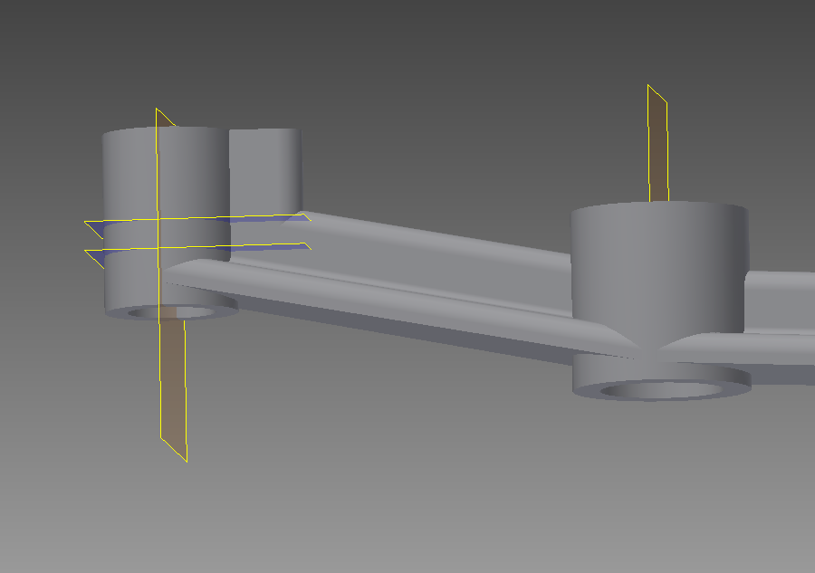

   <title><![CDATA[Nejde šablonování : Tak se mi to nakonec poda&#345;ilo...]]></title>
   <link>https://www.cadforum.cz/forum/forum_posts.asp?TID=21376&amp;PID=94204&amp;title=nejde-sablonovani#94204</link>
   <description>
    <![CDATA[<strong>Autor:</strong> <a href="https://www.cadforum.cz/forum/member_profile.asp?PF=63908">GeorgeCZE</a><br /><strong>Předmět:</strong> 21376<br /><strong>Zasláno:</strong> 21.čvc.2015 v 12:41<br /><br />Tak se mi to nakonec podařilo vymodelovat, že jsem udě<span style="line-height: 16.7999992370605px;">lal první to žebro. Jinak děkuju za ochotu.</span><img src="uploads/63908/hotovo.png" height="633" width="900" border="0" />]]>

   <title><![CDATA[Nejde šablonování : Jedin&#283;, &#382;e by se tam dala &#353;ikm&#225;...]]></title>
   <link>https://www.cadforum.cz/forum/forum_posts.asp?TID=21376&amp;PID=94198&amp;title=nejde-sablonovani#94198</link>
   <description>
    <![CDATA[<strong>Autor:</strong> <a href="https://www.cadforum.cz/forum/member_profile.asp?PF=63908">GeorgeCZE</a><br /><strong>Předmět:</strong> 21376<br /><strong>Zasláno:</strong> 21.čvc.2015 v 10:20<br /><br />Jedině, že by se tam dala šikmá rovina.]]>

   <title><![CDATA[Nejde šablonování : P&#345;ed 2D n&#225;&#269;rty by to prav&#283; ne&#353;lo,...]]></title>
   <link>https://www.cadforum.cz/forum/forum_posts.asp?TID=21376&amp;PID=94197&amp;title=nejde-sablonovani#94197</link>
   <description>
    <![CDATA[<strong>Autor:</strong> <a href="https://www.cadforum.cz/forum/member_profile.asp?PF=63908">GeorgeCZE</a><br /><strong>Předmět:</strong> 21376<br /><strong>Zasláno:</strong> 21.čvc.2015 v 10:20<br /><br />Před 2D náčrty by to pravě nešlo, protože to žebro je šikmé.]]>

   <title><![CDATA[Nejde šablonování :  Mo&#382;n&#225; by sta&#269;ilo ud&#283;lat ty 2D...]]></title>
   <link>https://www.cadforum.cz/forum/forum_posts.asp?TID=21376&amp;PID=94196&amp;title=nejde-sablonovani#94196</link>
   <description>
    <![CDATA[<strong>Autor:</strong> <a href="https://www.cadforum.cz/forum/member_profile.asp?PF=9996">Navara</a><br /><strong>Předmět:</strong> 21376<br /><strong>Zasláno:</strong> 21.čvc.2015 v 10:17<br /><br />Možná by stačilo udělat ty 2D náčrty tečně na válcové plochy, vytvořit šablonování a pomocí vysunutí do plochy těch samých náčrtů dořešit napojení na válce.]]>

   <title><![CDATA[Nejde šablonování : M&#283; napadlo, nejprve tedy ud&#283;lat...]]></title>
   <link>https://www.cadforum.cz/forum/forum_posts.asp?TID=21376&amp;PID=94192&amp;title=nejde-sablonovani#94192</link>
   <description>
    <![CDATA[<strong>Autor:</strong> <a href="https://www.cadforum.cz/forum/member_profile.asp?PF=63908">GeorgeCZE</a><br /><strong>Předmět:</strong> 21376<br /><strong>Zasláno:</strong> 21.čvc.2015 v 09:15<br /><br />Mě napadlo, nejprve tedy udělat to žebro, a potom do toho ty válce, ale přijde mi to "prasácké" :-).]]>

   <title><![CDATA[Nejde šablonování :  &#353;&#237;&#345;ka &#382;ebra je v&#283;t&#353;&#237; ne&#382; pr&#367;m&#283;r...]]></title>
   <link>https://www.cadforum.cz/forum/forum_posts.asp?TID=21376&amp;PID=94191&amp;title=nejde-sablonovani#94191</link>
   <description>
    <![CDATA[<strong>Autor:</strong> <a href="https://www.cadforum.cz/forum/member_profile.asp?PF=31582">Jiri.Dostal</a><br /><strong>Předmět:</strong> 21376<br /><strong>Zasláno:</strong> 21.čvc.2015 v 09:13<br /><br />šířka žebra je větší než průměr válce na který se promítá - řekl bych, že v tom bude zakopaný pes.<div>Pokud má být profil spojení s širším žebrem, tak bych zvolil jiný postup modelování.</div>]]>

   <title><![CDATA[Nejde šablonování : Jsou ve dvou n&#225;&#269;rtech. Jinak tedy...]]></title>
   <link>https://www.cadforum.cz/forum/forum_posts.asp?TID=21376&amp;PID=94190&amp;title=nejde-sablonovani#94190</link>
   <description>
    <![CDATA[<strong>Autor:</strong> <a href="https://www.cadforum.cz/forum/member_profile.asp?PF=63908">GeorgeCZE</a><br /><strong>Předmět:</strong> 21376<br /><strong>Zasláno:</strong> 21.čvc.2015 v 09:02<br /><br />Jsou ve dvou náčrtech. Jinak tedy posílám ten soubor.<div><br></div><div><a href="uploads/63908/SP_1.ipt" target="_blank" rel="nofollow">uploads/63908/SP_1.ipt</a><br></div>]]>
