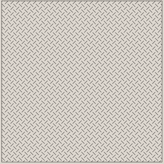

    <![CDATA[<strong>Autor:</strong> <a href="https://www.cadforum.cz/forum/member_profile.asp?PF=1045">johny</a><br /><strong>Předmět:</strong> 21452<br /><strong>Zasláno:</strong> 10.srp.2015 v 14:39<br /><br /><table width="99%"><tr><td class="BBquote"><img src="forum_images/quote_box.png" title="Původně odeslal(a) Nighters" alt="Původně odeslal(a) Nighters" style="vertical-align: text-bottom;" /> <strong>Nighters napsal(a):</strong><br /><br />Dobrý den,<br>mám problém s jednou šrafou. Jedná se o zem nasypanou. Při výběru šrafy, označení prostoru pro vyplnění a následném potvrzení se šrafa nezobrazí a myslím že ani nevytvoří.<br></td></tr></table><div><br></div><div>Jediný problém vaší šrafy je, že vám na konci chybí enter (nový prázdný řádek).</div><div>To stejné PepaR... jinak díky za vzor :)</div>]]>

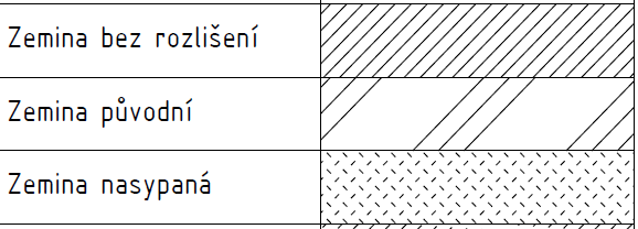

    <![CDATA[<strong>Autor:</strong> <a href="https://www.cadforum.cz/forum/member_profile.asp?PF=81">vbehun</a><br /><strong>Předmět:</strong> 21452<br /><strong>Zasláno:</strong> 08.srp.2015 v 18:45<br /><br />Zkuste hledat zde v katalogu bloků, například<br>Katalog &gt; Architektura/obecné &gt; Výkresové prvky<br><a href="http://www.cadforum.cz/catalog/block.asp?blk=3242">53 Additional Patterns</a><br><a href="http://www.cadforum.cz/catalog/block.asp?blk=3229">Basic hatch</a><br>---edit---<br>Použití určitých vzorů šraf pro zeminu je věcí zvyklosti.<br>V odkaze "Basic hatch" jsou například vzory <br>CLAY ... jíl, hlína, antuka<br>AR-SAND ... písek<br>EARTH ... země, hlína<br>(viz též přílohu AC69hatch.pdf)<br><a href="http://www.cadforum.cz/forum/uploads/81/AC69hatch.pdf">uploads/81/AC69hatch.pdf</a><br>---<br>V EDU používají zeminu dle obrázku "zemina-vzor.png"v příloze.<br><img src="uploads/81/zemina-vzor.png" height="208" width="578" border="0" /><br>P.S.<br>V diskutovaném vzoru <br>*ZES,Zemina sypana<br>45,0,0,0.5,.5, .5,-.5<br>-45,.35,.7,0.5,.5, .5,-.5<br>---<br>jsou délky úseček v nějakém nezvyklém měřítku.<br>Jinak ale&nbsp; šrafa funguje - viz obrázek v příloze.<br><img src="uploads/81/ZES1.png" height="638" width="641" border="0" /><br>Vlivem měřítka možná uvidíte ve vzoru nějaké artefakty (osamělé tečky) - což ovšem může být i vliv grafické karty.<br>Chtělo by si to trochu pohrát se šrafovacím vzorem - nebo raději rovnou použijte vzor, který vám poslal PepaR. <br>Je stejný, jako v EDU <img src="https://www.cadforum.cz/forum/smileys/smiley1.gif" border="0" alt="Smile" title="Smile" /> a jako Markéta Jonášová volně sypaná, ale EDU zde neznamená "Educational", nýbrž elektrárna Dukovany. <br>Pokud jej použijete jako uživatelskou šrafu, pak soubor musí mít stejné jméno, jako je jméno vzoru (ve vašem případě ZES.pat) a musí být uložen v podporované cestě. Jeden vzor = jeden soubor. <br>Uživatelský vzor (nebo více vzorů) lze taky přilepit na konec souboru "acadiso.pat" (imperiální jednotky se v ČR nepoužívají), ale pak musíte pokaždé při změně verze Autocadu importovat i váš upravený "acadiso.pat". <br><span style="font-size:10px"><br /><br />Upravil vbehun - 10.srp.2015 v 12:00</span>]]>

    <![CDATA[<strong>Autor:</strong> <a href="https://www.cadforum.cz/forum/member_profile.asp?PF=44533">Nighters</a><br /><strong>Předmět:</strong> 21452<br /><strong>Zasláno:</strong> 08.srp.2015 v 12:44<br /><br />Dobrý den,<br />mám problém s jednou šrafou. Jedná se o zem nasypanou. Při výběru šrafy, označení prostoru pro vyplnění a následném potvrzení se šrafa nezobrazí a myslím že ani nevytvoří.<br /><br />Přikládám šrafu.<br /><a href="uploads/44533/ZES.PAT" target="_blank" rel="nofollow">ZES.PAT</a>]]>
