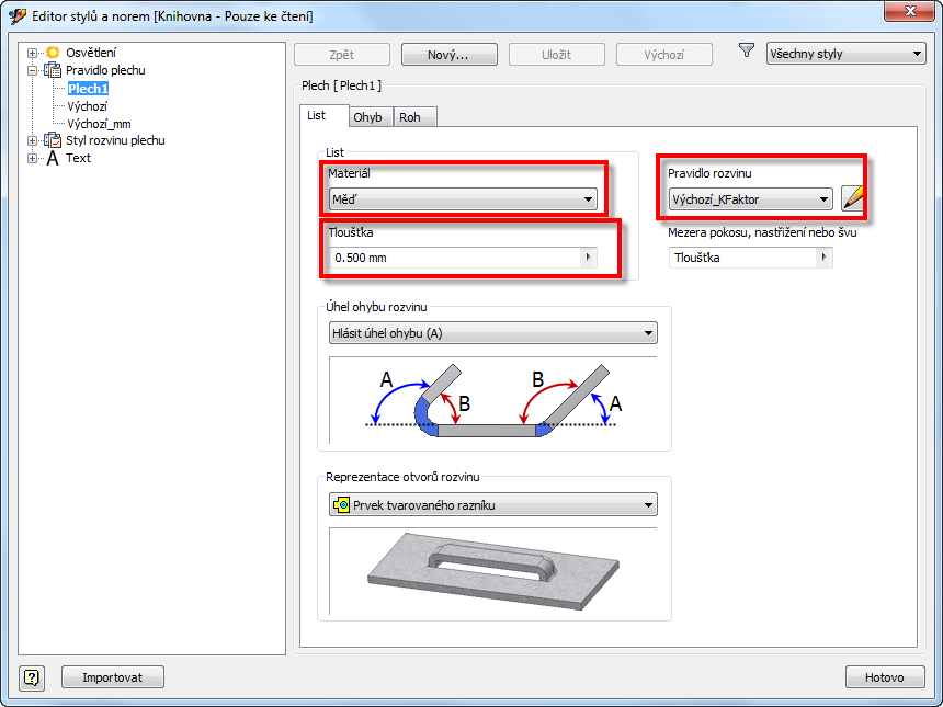

    <![CDATA[<strong>Autor:</strong> <a href="https://www.cadforum.cz/forum/member_profile.asp?PF=9996">Navara</a><br /><strong>Předmět:</strong> 21459<br /><strong>Zasláno:</strong> 12.srp.2015 v 08:42<br /><br />Styl plechu určuje globální nastavení pro celou součást. Pokud použijete pro výpočet rozvinu KFaktor, tak ten musíte nastavit pro každý ohyb zvlášť. Pokud chcete počítat každý ohyb podle poloměru ohybu, tak zkuste použít tabulku ohybů.]]>

    <![CDATA[<strong>Autor:</strong> <a href="https://www.cadforum.cz/forum/member_profile.asp?PF=10604">maiklss</a><br /><strong>Předmět:</strong> 21459<br /><strong>Zasláno:</strong> 11.srp.2015 v 20:43<br /><br />Ať to kousim jak&nbsp; kousim nikde nemůu přijit na to jak nastavit automatickou změnu k_faktoru když&nbsp; změním&nbsp; radius:(<br>]]>

    <![CDATA[<strong>Autor:</strong> <a href="https://www.cadforum.cz/forum/member_profile.asp?PF=9996">Navara</a><br /><strong>Předmět:</strong> 21459<br /><strong>Zasláno:</strong> 10.srp.2015 v 21:30<br /><br />Standardně je to uloženo v knihovně stylů. A ta bývá na síti sdílená všemi uživateli.]]>

    <![CDATA[<strong>Autor:</strong> <a href="https://www.cadforum.cz/forum/member_profile.asp?PF=10604">maiklss</a><br /><strong>Předmět:</strong> 21459<br /><strong>Zasláno:</strong> 10.srp.2015 v 21:12<br /><br />a da se tam nastavit zdrojová tabulka&nbsp; hodnot někde na síť?<br>]]>

    <![CDATA[<strong>Autor:</strong> <a href="https://www.cadforum.cz/forum/member_profile.asp?PF=9996">Navara</a><br /><strong>Předmět:</strong> 21459<br /><strong>Zasláno:</strong> 10.srp.2015 v 20:35<br /><br />Tohle je standardně součástí stylu plechu.Nastavte si styly a potom už je jenom používejte.<div><img src="uploads/9996/10-8-2015_20-33-27.png" height="645" width="860" border="0" /></div>]]>

    <![CDATA[<strong>Autor:</strong> <a href="https://www.cadforum.cz/forum/member_profile.asp?PF=10604">maiklss</a><br /><strong>Předmět:</strong> 21459<br /><strong>Zasláno:</strong> 10.srp.2015 v 16:50<br /><br />Dobré odpoledne,<br><br>dá&nbsp; se nějak&nbsp; nadefinovat do inventoru&nbsp; k-faktor&nbsp; pro rozviny který&nbsp; se bude měnit s materiálem? Ve firmě máme tabulku&nbsp; s odpočty a vše musi naši po inventoru přepočítávát a měnit rozviny.<br>Chtěl&nbsp; bych docilit toho aby mi invetor vzal z databaze k-faktor který je vhodny pro&nbsp; materiál,ohybový radius a tloušťku plechu.<br>Umí inventor takovou fuknci?<br>]]>
