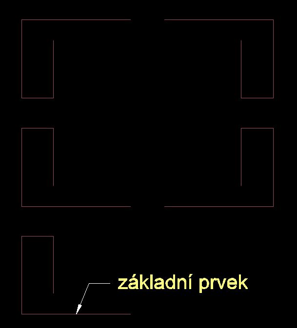

    <![CDATA[<strong>Autor:</strong> <a href="https://www.cadforum.cz/forum/member_profile.asp?PF=2196">Ondřej Urban</a><br /><strong>Předmět:</strong> 21492<br /><strong>Zasláno:</strong> 19.srp.2015 v 08:50<br /><br />jojo dopadlo to tak - blok<div></div><div>Ale v poslední době jsem si nějak&nbsp;začal rozumět s "pole" (i pole v poli) a docela se mě to zamlouvá.</div><div>No uvidím časem.</div><div>&nbsp;</div><div>díky</div>]]>

    <![CDATA[<strong>Autor:</strong> <a href="https://www.cadforum.cz/forum/member_profile.asp?PF=9">Vladimír Michl</a><br /><strong>Předmět:</strong> 21492<br /><strong>Zasláno:</strong> 18.srp.2015 v 13:20<br /><br />Uvnitř pole nejde objekty zrcadlit, tohle je spí buď na zrcadlení nebo na dynamický blok.]]>

    <![CDATA[<strong>Autor:</strong> <a href="https://www.cadforum.cz/forum/member_profile.asp?PF=2196">Ondřej Urban</a><br /><strong>Předmět:</strong> 21492<br /><strong>Zasláno:</strong> 18.srp.2015 v 12:20<br /><br />Dobrý den,<div>třeba mě to dnes jen patně spíná v tom počasí,</div><div>ale dá se toho docílit pomocí pole, či&nbsp;kombinací polí ?</div><div><img src="uploads/2196/pole_problem_zrcadlo_2.JPG" height="674" width="609" border="0" /></div><div>Děkuji za info</div>]]>
