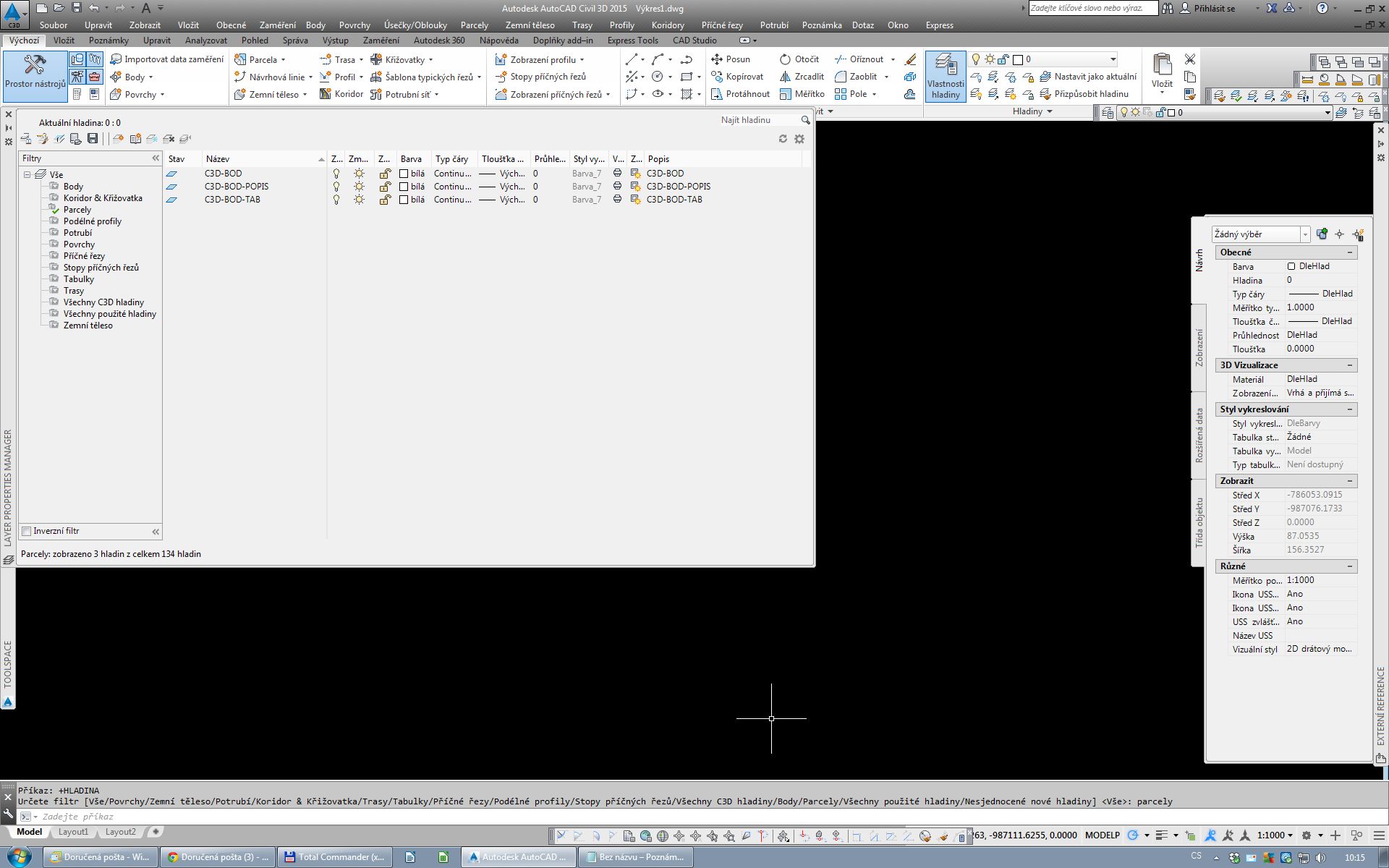

    <![CDATA[<strong>Autor:</strong> <a href="https://www.cadforum.cz/forum/member_profile.asp?PF=29466">dvorakpav</a><br /><strong>Předmět:</strong> 21521<br /><strong>Zasláno:</strong> 25.srp.2015 v 12:56<br /><br />To funguje výborně. <img src="https://www.cadforum.cz/forum/smileys/smiley32.gif" border="0" alt="Clap" title="Clap" />&nbsp;Děkuji. Nevěděl jsem, že v -layer je také možnost ovládat filtry.]]>

    <![CDATA[<strong>Autor:</strong> <a href="https://www.cadforum.cz/forum/member_profile.asp?PF=1045">johny</a><br /><strong>Předmět:</strong> 21521<br /><strong>Zasláno:</strong> 25.srp.2015 v 12:04<br /><br />No a minusová verze vám v civilu funguje dobře?&nbsp;<div>...ve smyslu tohoto příkazu</div><div><div style="line-height: 15.27272605896px;"><br></div><div style="line-height: 15.27272605896px;">(command "_-layer" "_filter" "_S" "All" "_X" "")&nbsp;</div></div>]]>

   <title><![CDATA[příkaz +hladina : Dobr&#253; den,dle tipu http://www....]]></title>
   <link>https://www.cadforum.cz/forum/forum_posts.asp?TID=21521&amp;PID=94647&amp;title=prikaz-hladina#94647</link>
   <description>
    <![CDATA[<strong>Autor:</strong> <a href="https://www.cadforum.cz/forum/member_profile.asp?PF=29466">dvorakpav</a><br /><strong>Předmět:</strong> 21521<br /><strong>Zasláno:</strong> 25.srp.2015 v 10:37<br /><br />Dobrý den,<div><span style="line-height: 1.4;"><br></span></div><div><span style="line-height: 1.4;">dle tipu </span>http://www.cadforum.cz/cadforum/znate-prikaz-hladina-tip7397 bych chtěl používat příkaz +hladina. K rychlému přepínání mezi filtry hladin. Bohužel mi ten příkaz nefunguje úplně optimálně. Když na příkazovém řádku v příkazu +hladina zadám požadovaný filtr,&nbsp;ve správci vlastností hladiny se sice správně požadovaný filtr označí, ale hladiny v pravé části okna se nezmění. Stále jsou vybrané ty z předchozího filtru. &nbsp;<img src="uploads/29466/hladiny.jpg" height="1200" width="1920" border="0" /></div><div>Dělá to Autocad Civil3D 2015. Stejnou chybu dělala i verze 2013. Ve verzi 2010 mi na stejném počítači problém nenastává a příkaz funguje perfektně.&nbsp;</div><div>Nevíte někdo, jak to opravit? Případně potvrdit, zda to dělá i někomu jinému.</div><div>děkuji</div>]]>
   </description>
   <pubDate>Tue, 25 Aug 2015 10:37:01 +0000</pubDate>
   <guid isPermaLink="true">https://www.cadforum.cz/forum/forum_posts.asp?TID=21521&amp;PID=94647&amp;title=prikaz-hladina#94647</guid>
