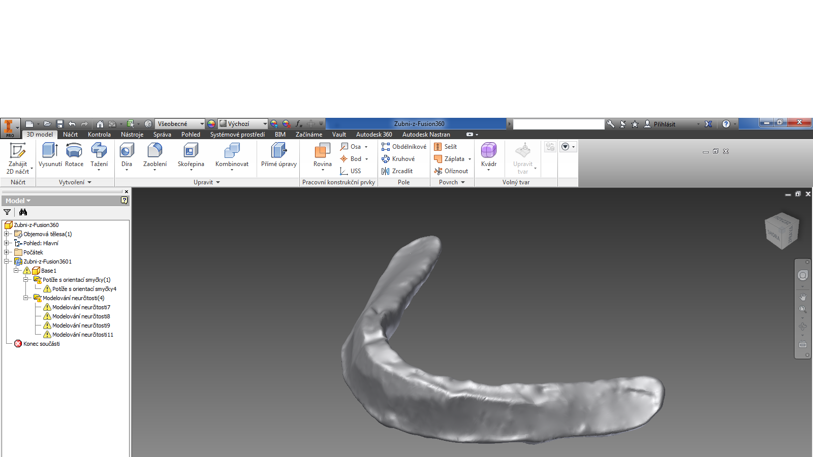

    <![CDATA[<strong>Autor:</strong> <a href="https://www.cadforum.cz/forum/member_profile.asp?PF=64290">Piskutek96</a><br /><strong>Předmět:</strong> 21526<br /><strong>Zasláno:</strong> 27.srp.2015 v 09:46<br /><br />Ze souboru STEP jsem nakonec pomocí nástrojů, oprava a nahratit tečnou plochou a zacelení, vykouzlil zdravou geometrii. Po restartování inventoru jsem nakonec vyloudil načtení i ipt. Jenze stejné chyby jako při importu ze STEPU, které, jak uz jsem zmínil, opravil. Je mi ale záhadou jakto, že Vám se žádné chyby neobjeví a já objevim 5. Nicméně děkuji za ochotu řešení mého problému a pohotové reakce v diskuzi.]]>

    <![CDATA[<strong>Autor:</strong> <a href="https://www.cadforum.cz/forum/member_profile.asp?PF=9">Vladimír Michl</a><br /><strong>Předmět:</strong> 21526<br /><strong>Zasláno:</strong> 26.srp.2015 v 22:57<br /><br />Mně se tedy v Inventoru 2015 (se všemi aktualizacemi) ten STEP otevře bez chyb. Každopádně ale ten Fusion model nabízí i export do Inventoru 2014 (viz), takže s verzemi problém není.<div>&nbsp;</div><div>@Maiklss: je definovaná ročním obratem - viz <a href="http://www.cadstudio.cz/fusi&#111;n360" target="_blank">http://www.cadstudio.cz/fusion360</a></div>]]>

    <![CDATA[<strong>Autor:</strong> <a href="https://www.cadforum.cz/forum/member_profile.asp?PF=64290">Piskutek96</a><br /><strong>Předmět:</strong> 21526<br /><strong>Zasláno:</strong> 26.srp.2015 v 20:31<br /><br />Moc děkuji za opravu. Soubor ipt neotevřu mám verzi Inventoru 15. Poté když chci provést otevření ze stepu (i kdyz dodrzím předepsané nastavení) tak se mi stejně objeví tyto chyby viz obr.<img src="uploads/64290/ze_stepu.png" border="0" /> ]]>

    <![CDATA[<strong>Autor:</strong> <a href="https://www.cadforum.cz/forum/member_profile.asp?PF=9">Vladimír Michl</a><br /><strong>Předmět:</strong> 21526<br /><strong>Zasláno:</strong> 26.srp.2015 v 18:10<br /><br /><table width="99%"><tr><td class="BBquote"><img src="forum_images/quote_box.png" title="Původně odeslal(a) Piskutek96" alt="Původně odeslal(a) Piskutek96" style="vertical-align: text-bottom;" /> <strong>Piskutek96 napsal(a):</strong><br /><br />Bohuzel přístup k těmto programu nemám.</td></tr></table><div> </div><div>K Autodesk Fusion 360 má přístup každý (trial viz Download), pro školy a pro malé firmy je navíc zcela zdarma. STEP soubor se v něm načetl a svařil automaticky.</div><div> </div><div>Tady je přímo váš model ve Fusion (exportovatelný do různých formátů): <a href="http://a360.co/1LwChOW" target="_blank" rel="nofollow">http://a360.co/1LwChOW</a></div><div> </div><div>Tady je STEP z Fusion 360 a IPT z něj vytvořený v Inventoru 2016 (prostým načtením):</div><div><a href="http://a360.co/1Jjnlkn" target="_blank" rel="nofollow">http://a360.co/1Jjnlkn</a></div><div><a href="http://a360.co/1hGj43V" target="_blank" rel="nofollow">http://a360.co/1hGj43V</a></div><div> </div><div> </div>]]>
