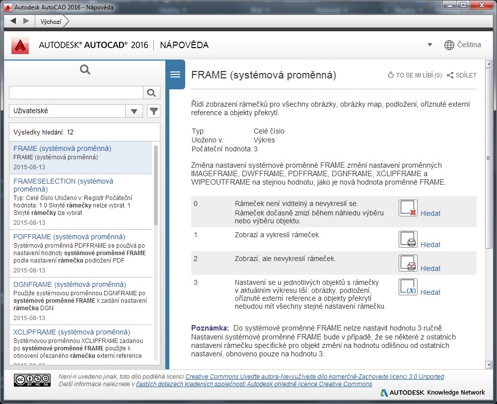

    <![CDATA[<strong>Autor:</strong> <a href="https://www.cadforum.cz/forum/member_profile.asp?PF=812">slasid</a><br /><strong>Předmět:</strong> 21531<br /><strong>Zasláno:</strong> 26.srp.2015 v 14:44<br /><br />Ze zmíněných se žádná nezapíná. Pouze to WIPEOUTFRAME se zapne (1) a tím pádem se změní i FRAME na 3.<div>S.</div>]]>

    <![CDATA[<strong>Autor:</strong> <a href="https://www.cadforum.cz/forum/member_profile.asp?PF=9">Vladimír Michl</a><br /><strong>Předmět:</strong> 21531<br /><strong>Zasláno:</strong> 26.srp.2015 v 14:42<br /><br />Mimochodem, hodnota FRAME = 3 při načítání starší verze DWG je v pořádku - viz Nápověda:<div>&nbsp;</div><div><img src="uploads/9/FRAMEvar.jpg" height="814" width="1001" border="0" /></div>]]>
