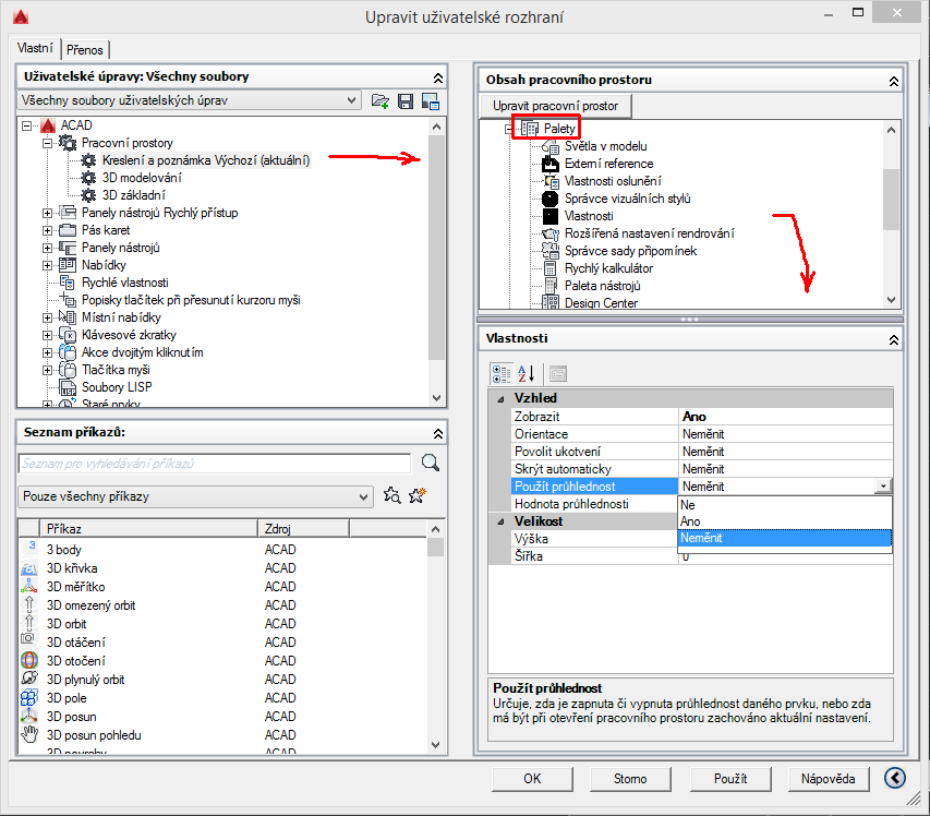

    <![CDATA[<strong>Autor:</strong> <a href="https://www.cadforum.cz/forum/member_profile.asp?PF=36558">MateSl</a><br /><strong>Předmět:</strong> 21535<br /><strong>Zasláno:</strong> 26.srp.2015 v 23:42<br /><br /><div>U palety Hladiny vše na neměnit, u Vlastností nejde zadat průhlednost..</div><div><br></div><div>Aha.. Teď jsem si všimnul, že po úpravě vlastností v CUI, potvrzení změn a následném uložení Pracovního prostoru hodnoty změní zpět na původní (uložím Pracovní prostor a hned po kliknutí na Přizpůsobení). Což moc nechápu <img src="https://www.cadforum.cz/forum/smileys/smiley36.gif" border="0" alt="LOL" title="LOL" /></div>]]>

    <![CDATA[<strong>Autor:</strong> <a href="https://www.cadforum.cz/forum/member_profile.asp?PF=9">Vladimír Michl</a><br /><strong>Předmět:</strong> 21535<br /><strong>Zasláno:</strong> 26.srp.2015 v 23:13<br /><br />A jak máte průhlednost a další vlastnosti dané palety nastaveny (v CUI)?<div>&nbsp;</div><div><img src="uploads/9/xparent.png" height="748" width="853" border="0" /></div>]]>

    <![CDATA[<strong>Autor:</strong> <a href="https://www.cadforum.cz/forum/member_profile.asp?PF=36558">MateSl</a><br /><strong>Předmět:</strong> 21535<br /><strong>Zasláno:</strong> 26.srp.2015 v 22:59<br /><br /><div>Dobrý den, </div><div><br></div><div>snažím se nastavit pracovní prostor tak, aby mi vyhovoval. Jediné, co mi nejde nastavit, je průhlednost nástrojových palet (konkrétně Hladiny a Vlastnosti). Nastavit mi to tedy lze, ale jakmile pracovní prostor s tímto nastavením přeuložím, tak plovoucí okna těchto dvou nástrojových palet jsou opět neprůhledné, ačkoliv zůstávají na svých místech, jak byly uložené. Nevíte někdo, kde dělám chybu?</div><div><br></div><div>Děkuji za rady!</div><div><br></div><div>S pozdravem</div><div>MateSl</div>]]>
