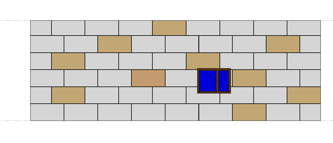

    <![CDATA[<strong>Autor:</strong> <a href="https://www.cadforum.cz/forum/member_profile.asp?PF=61141">AdamSt</a><br /><strong>Předmět:</strong> 21548<br /><strong>Zasláno:</strong> 05.zář.2015 v 15:54<br /><br />Už to jde, chyba byla u mě. Měl jsem obvodový plášť na ploše objemu. Poté, co jsem jej vytvořil jako stěnu, šlo otvor udělat. :) Díky moc za pomoc.&nbsp;]]>

    <![CDATA[<strong>Autor:</strong> <a href="https://www.cadforum.cz/forum/member_profile.asp?PF=212">IvanaV</a><br /><strong>Předmět:</strong> 21548<br /><strong>Zasláno:</strong> 05.zář.2015 v 15:53<br /><br />Komponenta na miste je vsehoschopny nastroj, bohužel nebývala v Revitu LT.<div>Ale pokud ji uděláte, lze oříznout nosnou zeď i předsazený plášť shodnou geopmetríí.</div><div><br></div><div>Nástroj Architektura &gt; Otvor: Stěna by měl jít, asi ohlídat vybírání. Nebo zkuste Profil, stačí nakreslit fialově tvar otvoru (tedy pokud se nejedná o obloukovou stěnu).</div>]]>

    <![CDATA[<strong>Autor:</strong> <a href="https://www.cadforum.cz/forum/member_profile.asp?PF=129">Jiří Plávek</a><br /><strong>Předmět:</strong> 21548<br /><strong>Zasláno:</strong> 05.zář.2015 v 14:30<br /><br />Jakoukoliv díru do pláště uděláte pomocí odečtení objemu v rodině. Tady máte dobře popsáno:<div>http://phil-osophyinbim.blogspot.co.uk/2013/08/curtain-wall-and-engraving.html</div>]]>

    <![CDATA[<strong>Autor:</strong> <a href="https://www.cadforum.cz/forum/member_profile.asp?PF=61141">AdamSt</a><br /><strong>Předmět:</strong> 21548<br /><strong>Zasláno:</strong> 05.zář.2015 v 13:20<br /><br />Tak všechno se mi podařilo, jen ten otvor ne a ne udělat. Zkoušel jsem Otvor - stěna, ale to udělá otvor pouze ve stěně a ne v obvodovém plášti.&nbsp;<br>]]>

    <![CDATA[<strong>Autor:</strong> <a href="https://www.cadforum.cz/forum/member_profile.asp?PF=212">IvanaV</a><br /><strong>Předmět:</strong> 21548<br /><strong>Zasláno:</strong> 05.zář.2015 v 07:59<br /><br />zdravím, <br>opět obvodový plášť, půdorysně umístěný kousek před zdí.<div>Dělení počítáte na osu spáry, tak nastavíte velikost panelů (vlastn.Typu OP &gt; rozvržení: daná rozteč)</div><div>Příčle nezobrazujete, ve vlastnostech příčle nastavíte šířku příčle=spáry<br>Otvory budou Otvorem-Stěna nebo úpravou Profilu celého OP (okno vložené do zdi za obkladem)</div><div><br></div><div>takhle stručně, princip je stejný jako u obkladů</div>]]>
   </description>

    <![CDATA[<strong>Autor:</strong> <a href="https://www.cadforum.cz/forum/member_profile.asp?PF=61141">AdamSt</a><br /><strong>Předmět:</strong> 21548<br /><strong>Zasláno:</strong> 05.zář.2015 v 00:15<br /><br />Dobrý den,<br><br>mohl bych mít dotaz, jak dosáhnout něčeho takového, vizte obrázek níže? Resp. jak vytvořit fasádu z cembrit desek, v případě, že nefunguje add-on od cembritu?&nbsp;<br><br><div>Podmínky:&nbsp;<br>- fasáda musí být v pohledu kótovatelná, kóta se musí chytat hran desek<div>- možnost změnit velikost desky</div><div>- možnost ořezání desky oknem/dveřmi</div><div>- možnost změny materiálu</div><div>- výkaz desek</div><div><br></div><div>Díky moc. Adam</div><div><img src="uploads/61141/Capture.PNG" height="200" width="300" border="0" align="left" /></div><div><br></div></div>]]>
