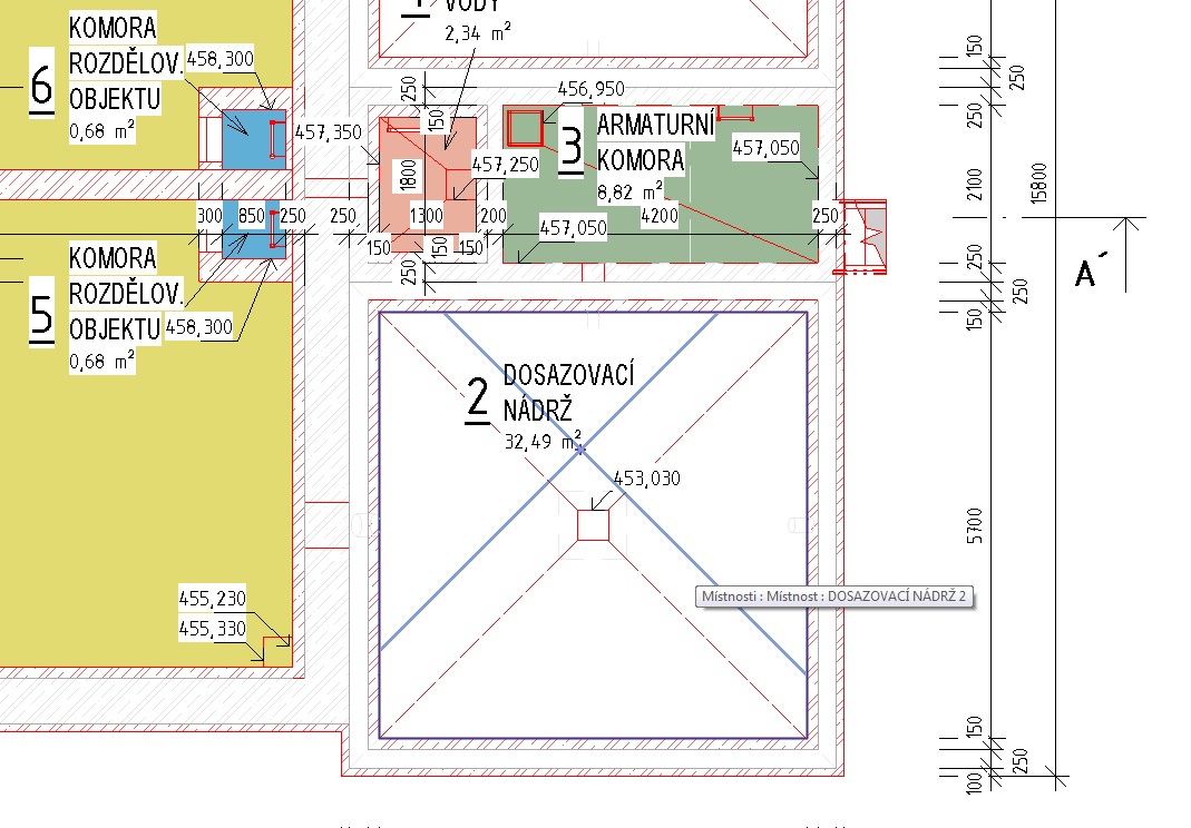

   <title><![CDATA[Revit - Podbarvování Místností :  D&#283;kuji za radu p&#345;esunout barevn&#233;...]]></title>
   <link>https://www.cadforum.cz/forum/forum_posts.asp?TID=21556&amp;PID=94979&amp;title=revit-podbarvovani-mistnosti#94979</link>
   <description>
    <![CDATA[<strong>Autor:</strong> <a href="https://www.cadforum.cz/forum/member_profile.asp?PF=28504">b.tesar</a><br /><strong>Předmět:</strong> 21556<br /><strong>Zasláno:</strong> 15.zář.2015 v 10:25<br /><br />Děkuji za radu přesunout barevné schéma do popředí zabralo <img src="https://www.cadforum.cz/forum/smileys/smiley1.gif" height="17" width="17" border="0" alt="Smile" title="Smile" />.<div>BT</div>]]>

   <title><![CDATA[Revit - Podbarvování Místností : Zkuste v p&#367;dorysu p&#345;epsat zobrazen&#237;...]]></title>
   <link>https://www.cadforum.cz/forum/forum_posts.asp?TID=21556&amp;PID=94794&amp;title=revit-podbarvovani-mistnosti#94794</link>
   <description>
    <![CDATA[<strong>Autor:</strong> <a href="https://www.cadforum.cz/forum/member_profile.asp?PF=74">Peter Jirat</a><br /><strong>Předmět:</strong> 21556<br /><strong>Zasláno:</strong> 01.zář.2015 v 15:36<br /><br />Zkuste v půdorysu přepsat zobrazení nádrže (obecný model) na průhledný. Asi dochází k překrytí místnosti geometrií nádrže. Nebo nastavit ve vlastnostech pohledu Umístění barevného schema na Popředí.&nbsp;]]>

   <title><![CDATA[Revit - Podbarvování Místností :  Dobr&#253; denCht&#283;l jsem se zeptat...]]></title>
   <link>https://www.cadforum.cz/forum/forum_posts.asp?TID=21556&amp;PID=94787&amp;title=revit-podbarvovani-mistnosti#94787</link>
   <description>
    <![CDATA[<strong>Autor:</strong> <a href="https://www.cadforum.cz/forum/member_profile.asp?PF=28504">b.tesar</a><br /><strong>Předmět:</strong> 21556<br /><strong>Zasláno:</strong> 01.zář.2015 v 13:55<br /><br />Dobrý den<div>Chtěl jsem se zeptat mám takový problém vytvořil jsem nádrž obecným model. A chtěl jsem jí v půdoryse přiřadit místnost to se my podařilo ale jako jediná se my nechce podbarvit. Přikládám jpg k lepší představě. Za radu předem děkuji.</div><div>S Pozdravem</div><div>Břetislav Tesař</div><div><img src="http://www.cadforum.cz/forum/uploads/28504/Pudorys.jpg" height="400" width="400" border="0" /><img src="uploads/28504/3D.jpg" height="400" width="400" border="0" /></div>]]>
