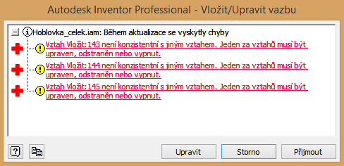

    <![CDATA[<strong>Autor:</strong> <a href="https://www.cadforum.cz/forum/member_profile.asp?PF=63908">GeorgeCZE</a><br /><strong>Předmět:</strong> 21557<br /><strong>Zasláno:</strong> 03.zář.2015 v 17:19<br /><br />Tak už jde i toto. Stačilo dat vazbu uhel k jiné rovině.]]>

    <![CDATA[<strong>Autor:</strong> <a href="https://www.cadforum.cz/forum/member_profile.asp?PF=63908">GeorgeCZE</a><br /><strong>Předmět:</strong> 21557<br /><strong>Zasláno:</strong> 03.zář.2015 v 17:06<br /><br />Aha, tak díky. Nevím proč, ale předtím jsem měl nastavenou flexibilitu a nešlo to, tet to jde :-). Ale v jedné sestavě nechce se mi otáčet kolo, když otáčím pastorkem (v druhé ano).&nbsp;]]>

    <![CDATA[<strong>Autor:</strong> <a href="https://www.cadforum.cz/forum/member_profile.asp?PF=27404">Lubomír Polesný</a><br /><strong>Předmět:</strong> 21557<br /><strong>Zasláno:</strong> 03.zář.2015 v 16:46<br /><br />Dobrý den,<div>&nbsp;</div><div>Obecně nelze moc poradit, protože záleží na konkrétní sestavě a proto myslím, že bude nutné zaslat sestavu. Pokud máte přístup na <a href="http://helpdesk.cadstudio.cz" target="_blank">Helpdesk</a>, tak jí pošlete tam.</div><div>&nbsp;</div><div>Předpokládám, že jste ozubená kola vkládal pomocí výpočtu ozubení a tak zkontrolujte, zda sestava výpočtu ozubení je nastavena jako flexibilní. </div>]]>

    <![CDATA[<strong>Autor:</strong> <a href="https://www.cadforum.cz/forum/member_profile.asp?PF=114">EuroTec</a><br /><strong>Předmět:</strong> 21557<br /><strong>Zasláno:</strong> 03.zář.2015 v 16:46<br /><br />Položil jste blbě otázku. Řvou Vám tam tři vazby, ale vazba úhel nikoli. &nbsp;To je vše, co tato hláška říká.]]>

    <![CDATA[<strong>Autor:</strong> <a href="https://www.cadforum.cz/forum/member_profile.asp?PF=63908">GeorgeCZE</a><br /><strong>Předmět:</strong> 21557<br /><strong>Zasláno:</strong> 01.zář.2015 v 14:30<br /><br />Čau, měl bych otázku ohledně sestavy ozubeného kola :-) . Nejde mi ji rozpohybovat pomocí vazby úhel (Chyba viz. obrázek).<div><img src="uploads/63908/chyba123.png" height="236" width="488" border="0" /></div>]]>
