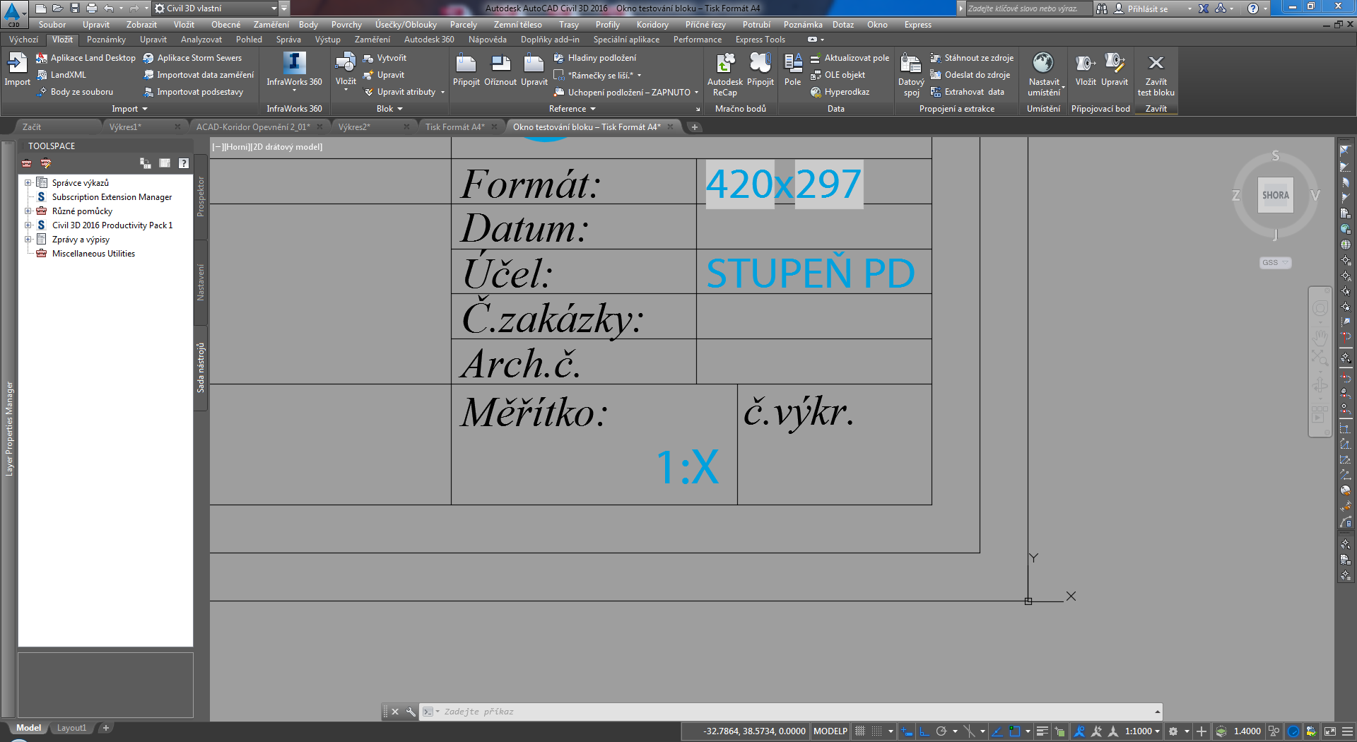

   <title><![CDATA[Formát štítku v bloku :  D&#283;kuji Johny, probl&#233;m je vy&#345;e&#353;en....]]></title>
   <link>https://www.cadforum.cz/forum/forum_posts.asp?TID=21559&amp;PID=94800&amp;title=format-stitku-v-bloku#94800</link>
   <description>
    <![CDATA[<strong>Autor:</strong> <a href="https://www.cadforum.cz/forum/member_profile.asp?PF=29643">Jan Jirásek</a><br /><strong>Předmět:</strong> 21559<br /><strong>Zasláno:</strong> 02.zář.2015 v 09:22<br /><br />Děkuji Johny, problém je vyřešen. Přiznám se, že mě to vůbec nenapadlo. :-)]]>
   </description>
   <pubDate>Wed, 02 Sep 2015 09:22:45 +0000</pubDate>
   <guid isPermaLink="true">https://www.cadforum.cz/forum/forum_posts.asp?TID=21559&amp;PID=94800&amp;title=format-stitku-v-bloku#94800</guid>
  </item> 

   <title><![CDATA[Formát štítku v bloku : Zkou&#353;el jste to vytisknout? Takle...]]></title>
   <link>https://www.cadforum.cz/forum/forum_posts.asp?TID=21559&amp;PID=94799&amp;title=format-stitku-v-bloku#94799</link>
   <description>
    <![CDATA[<strong>Autor:</strong> <a href="https://www.cadforum.cz/forum/member_profile.asp?PF=1045">johny</a><br /><strong>Předmět:</strong> 21559<br /><strong>Zasláno:</strong> 02.zář.2015 v 09:14<br /><br />Zkoušel jste to vytisknout? Takle vypadá pole (i třeba ve WORDU), je to jen vizuální odlišení, nechová se to jako "maska", čili netiskne se to.]]>
   </description>
   <pubDate>Wed, 02 Sep 2015 09:14:18 +0000</pubDate>
   <guid isPermaLink="true">https://www.cadforum.cz/forum/forum_posts.asp?TID=21559&amp;PID=94799&amp;title=format-stitku-v-bloku#94799</guid>
  </item> 

   <title><![CDATA[Formát štítku v bloku :  Dobr&#253; den, d&#237;ky za odpov&#283;&#271;....]]></title>
   <link>https://www.cadforum.cz/forum/forum_posts.asp?TID=21559&amp;PID=94798&amp;title=format-stitku-v-bloku#94798</link>
   <description>
    <![CDATA[<strong>Autor:</strong> <a href="https://www.cadforum.cz/forum/member_profile.asp?PF=29643">Jan Jirásek</a><br /><strong>Předmět:</strong> 21559<br /><strong>Zasláno:</strong> 02.zář.2015 v 09:07<br /><br />Dobrý den, díky za odpověď. Co se týče základních věcí, tak není mezi klasickým AC a Civilem rozdíl, Civil je na AC postavený.&nbsp; Máte pravdu, ani já nemám problém u štítku přímo definovaných&nbsp;uživatelem. Ale u štítku, jehož hodnotu AC přebírá z parametru dynamického bloku, se výše popsaná maska objevuje. Pro představu připojuji obrázek, na kterém jsou zachyceny "běžný" štítek a štítek formátu s maskou. Bohužel, ani úpravou atributu se nedá odstranit. <div></div><img src="http://www.cadforum.cz/forum/uploads/29643/Atribut.png" height="131" width="350" border="0" />]]>
   </description>
   <pubDate>Wed, 02 Sep 2015 09:07:58 +0000</pubDate>
   <guid isPermaLink="true">https://www.cadforum.cz/forum/forum_posts.asp?TID=21559&amp;PID=94798&amp;title=format-stitku-v-bloku#94798</guid>
  </item> 

   <title><![CDATA[Formát štítku v bloku : Dobr&#253; den,&#168;nezn&#225;m ACivil, ale...]]></title>
   <link>https://www.cadforum.cz/forum/forum_posts.asp?TID=21559&amp;PID=94797&amp;title=format-stitku-v-bloku#94797</link>
   <description>
    <![CDATA[<strong>Autor:</strong> <a href="https://www.cadforum.cz/forum/member_profile.asp?PF=2196">Ondřej Urban</a><br /><strong>Předmět:</strong> 21559<br /><strong>Zasláno:</strong> 02.zář.2015 v 08:36<br /><br /><p>Dobrý den,¨</p><div>neznám ACivil, ale v AutoCAD když použiju atribut, tak zůstane atributem - bez masky (i když i tam lze nastavit). Běžně používáme atributy a vše ok.</div>]]>
   </description>
   <pubDate>Wed, 02 Sep 2015 08:36:02 +0000</pubDate>
   <guid isPermaLink="true">https://www.cadforum.cz/forum/forum_posts.asp?TID=21559&amp;PID=94797&amp;title=format-stitku-v-bloku#94797</guid>
  </item> 

   <title><![CDATA[Formát štítku v bloku :  Zdrav&#237;m, vytvo&#345;il jsem si dynamick&#253;...]]></title>
   <link>https://www.cadforum.cz/forum/forum_posts.asp?TID=21559&amp;PID=94796&amp;title=format-stitku-v-bloku#94796</link>
   <description>
    <![CDATA[<strong>Autor:</strong> <a href="https://www.cadforum.cz/forum/member_profile.asp?PF=29643">Jan Jirásek</a><br /><strong>Předmět:</strong> 21559<br /><strong>Zasláno:</strong> 02.zář.2015 v 08:18<br /><br />Zdravím, vytvořil jsem si dynamický rámeček výkresu se štítkem v rozpisce odrážející aktuální šířku a výšku papíru.&nbsp;Problémem ovšem je formát štítku.&nbsp;Po převodu na blok z toho AC udělá nejspíš MText s maskou, která mi&nbsp;překrývá &nbsp;část rozpisky, jejíž rozměry však kvůli tomu nechci měnit. Pokoušel jsem se masku několika způsoby odstranit (i přes zde doporučovanou lisp utilitku StripMtext), leč marně. Existuje způsob, jak toto změnit? Třeba ve výchozím nastavení? Vím, že&nbsp;zde na fóru proběhla debata ohledně výchozího nastavení MTextu, ve které bylo řečeno, že toto není možné, ale třeba se od roku 2008 něco změnilo. Díky.]]>
   </description>
   <pubDate>Wed, 02 Sep 2015 08:18:13 +0000</pubDate>
   <guid isPermaLink="true">https://www.cadforum.cz/forum/forum_posts.asp?TID=21559&amp;PID=94796&amp;title=format-stitku-v-bloku#94796</guid>
  </item> 
