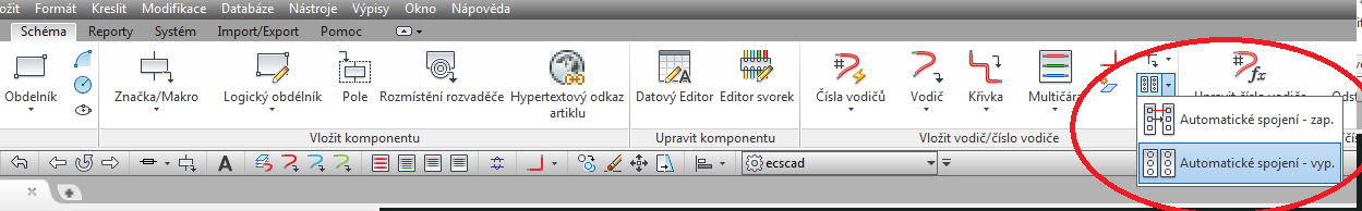

    <![CDATA[<strong>Autor:</strong> <a href="https://www.cadforum.cz/forum/member_profile.asp?PF=64277">Aless</a><br /><strong>Předmět:</strong> 21560<br /><strong>Zasláno:</strong> 06.lis.2015 v 09:26<br /><br /><div></div>Tak jsem našel vypnutí toho automatického propojování značek - schema - automatické spojení - vyp.<img src="uploads/64277/auto_spojeni.png" height="194" width="1249" border="0" />]]>

    <![CDATA[<strong>Autor:</strong> <a href="https://www.cadforum.cz/forum/member_profile.asp?PF=54042">kvapil_dc</a><br /><strong>Předmět:</strong> 21560<br /><strong>Zasláno:</strong> 23.zář.2015 v 09:16<br /><br />Vítejte v klubu, tahle fičura mě taky pěkně píp&nbsp;<img src="https://www.cadforum.cz/forum/smileys/smiley21.gif" border="0" alt="Thumbs Down" title="Thumbs Down" />. Vypnout to nejde. Nevím, jestli se vám to stalo, ale běžně se to navazuje i na jiné instalace a šíří se to efektem domina. Je třeba mazat a mazat a pak značky znovu přidávat a přidávat ...]]>

    <![CDATA[<strong>Autor:</strong> <a href="https://www.cadforum.cz/forum/member_profile.asp?PF=64277">Aless</a><br /><strong>Předmět:</strong> 21560<br /><strong>Zasláno:</strong> 02.zář.2015 v 13:45<br /><br />Dobrý den,<div>&nbsp;</div><div>lze vypnout automatické propojování propojovacích bodů?</div>]]>
