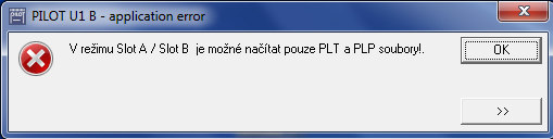

    <![CDATA[<strong>Autor:</strong> <a href="https://www.cadforum.cz/forum/member_profile.asp?PF=64407">Cmelek</a><br /><strong>Předmět:</strong> 21577<br /><strong>Zasláno:</strong> 09.zář.2015 v 12:26<br /><br />Tak už asi vím, kde byla chyba.<div><br></div><div>Děkuji za rady.</div>]]>

    <![CDATA[<strong>Autor:</strong> <a href="https://www.cadforum.cz/forum/member_profile.asp?PF=64407">Cmelek</a><br /><strong>Předmět:</strong> 21577<br /><strong>Zasláno:</strong> 09.zář.2015 v 11:19<br /><br /><span style="line-height: 16.8px;">Tak to opravdu nevím, co dělám špatně. Mám v AutoCadu 2012 vytvořený virtuální plotr DesighJet 755MCM C3198A - HPGL/2, a takto vytvořený .plt soubor se mi nenačte jak ten Váš. Když ho otevřu v poznámkovým bloku, tak se poměrně hodně kód liší od toho Vašeho.</span><div><span style="line-height: 16.8px;"><br></span></div><div><span style="line-height: 16.8px;"><a href="uploads/64407/TEST.zip" target="_blank" rel="nofollow">uploads/64407/TEST.zip</a><br></span></div>]]>

    <![CDATA[<strong>Autor:</strong> <a href="https://www.cadforum.cz/forum/member_profile.asp?PF=64407">Cmelek</a><br /><strong>Předmět:</strong> 21577<br /><strong>Zasláno:</strong> 08.zář.2015 v 15:16<br /><br />Dobrý den, velice děkuji za tip, vyzkoušel jsem, ale nezadařilo se. Program PILOT, ve kterém se tyto soubory načítají, podporuje jen soubory s typem přípony .plt a .plp.<div><br></div><div>Zkusím přiložit soubor, který program přečte a dokáže podle něj vyřezat čtverce 100x100. Pokud by měl někdo tip, jak něco takového obecně vytvořit..</div><div><span style="line-height: 1.4;"><br></span></div><div><span style="line-height: 1.4;">Děkuji.</span></div><div><span style="line-height: 1.4;"><br></span></div><div><span style="line-height: 1.4;"><a href="uploads/64407/100x100.zip" target="_blank" rel="nofollow">uploads/64407/100x100.zip</a></span></div><div><span style="line-height: 1.4;"><br></span></div><div><img src="uploads/64407/Screen.png" height="128" width="509" border="0" /></div><div><br></div><div><br></div><div><div><br></div><div><br></div></div>]]>

    <![CDATA[<strong>Autor:</strong> <a href="https://www.cadforum.cz/forum/member_profile.asp?PF=9">Vladimír Michl</a><br /><strong>Předmět:</strong> 21577<br /><strong>Zasláno:</strong> 07.zář.2015 v 14:05<br /><br />PLT není formát, jen přípona souboru - obvykle ve formátu HPGL nebo HPGL2 - takže nevím jaké "kroky" daná aplikace očekává ani jaký virtuální plotr byl použit,&nbsp;jestli vůbec HPGL je správná volba&nbsp;(HPGL má pevně definovaný krok, velikost se nastavuje např. pomocí SC - měřítka - <a href="https://en.wikipedia.org/wiki/HPGL" target="_blank" rel="nofollow">https://en.wikipedia.org/wiki/HPGL</a>).]]>
