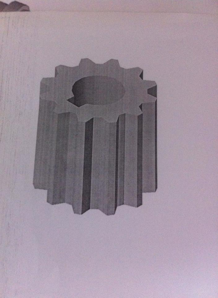

  <item>
   <title><![CDATA[Začátečník :  Ozuben&#225; kola jsem nikdy n&#283;d&#283;lal...]]></title>
   <link>https://www.cadforum.cz/forum/forum_posts.asp?TID=21617&amp;PID=94987&amp;title=zacatecnik#94987</link>
   <description>
    <![CDATA[<strong>Autor:</strong> <a href="https://www.cadforum.cz/forum/member_profile.asp?PF=6681">eb221364</a><br /><strong>Předmět:</strong> 21617<br /><strong>Zasláno:</strong> 15.zář.2015 v 15:15<br /><br />Ozubená kola jsem nikdy nědělal tak snad neporadim spatně, ale na to bych pouzil funkci Pole. To znamena že bych si vytvořil jeden zub. V te funkci pole bych ho označil, napsal tam ze chci kopirovat do kruhu, počet zubu a jen spočítat mezeru mezi zubem a tu tam&nbsp;nastavit.<div>&nbsp;</div><div>Edit: tady máš nějakou inspiraci:</div><div>&nbsp;</div><div><a href="https://www.youtube.com/watch?v=Nv8skZZcUlw" target="_blank" rel="nofollow"><u><font color="#0066cc">https://www.youtube.com/watch?v=Nv8skZZcUlw</font></u></a><div><a href="https://www.youtube.com/watch?v=sKBrj4Zcy8E" target="_blank" rel="nofollow"><u><font color="#0066cc">https://www.youtube.com/watch?v=sKBrj4Zcy8E</font></u></a></div></div><span style="font-size:10px"><br /><br />Upravil eb221364 - 15.zář.2015 v 15:22</span>]]>
   </description>
   <pubDate>Tue, 15 Sep 2015 15:15:43 +0000</pubDate>
   <guid isPermaLink="true">https://www.cadforum.cz/forum/forum_posts.asp?TID=21617&amp;PID=94987&amp;title=zacatecnik#94987</guid>
  </item> 

   <title><![CDATA[Začátečník : D&#283;kuji moc a je&#353;t&#283; bych se r&#225;d...]]></title>
   <link>https://www.cadforum.cz/forum/forum_posts.asp?TID=21617&amp;PID=94986&amp;title=zacatecnik#94986</link>
   <description>
    <![CDATA[<strong>Autor:</strong> <a href="https://www.cadforum.cz/forum/member_profile.asp?PF=64503">zdenall</a><br /><strong>Předmět:</strong> 21617<br /><strong>Zasláno:</strong> 15.zář.2015 v 15:13<br /><br />Děkuji moc a ještě bych se rád zeptal na jednu věc. Ani za boha nevím, jak si to ulehčit a udělat nějak jednoduše takovéte ozubené kolo. Jak udělat ty zuby. Určitě to musí jít jinak než to půl dne počítat a pak jeden po druhém kreslit. Děkuju<img src="uploads/64503/12016731_10205248360791698_875931515_n.jpg" height="960" width="704" border="0" />]]>
   </description>
   <pubDate>Tue, 15 Sep 2015 15:13:34 +0000</pubDate>
   <guid isPermaLink="true">https://www.cadforum.cz/forum/forum_posts.asp?TID=21617&amp;PID=94986&amp;title=zacatecnik#94986</guid>
  </item> 

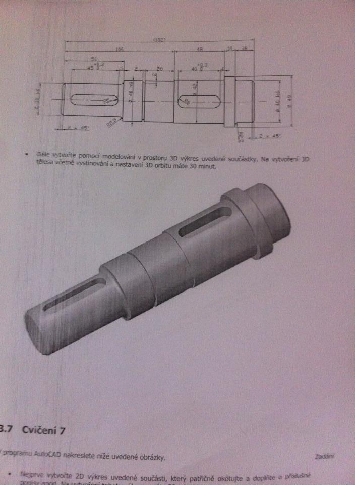

   <title><![CDATA[Začátečník :  Kdy&#382; to vezmu jednodu&#353;eud&#283;l&#225;&#353;...]]></title>
   <link>https://www.cadforum.cz/forum/forum_posts.asp?TID=21617&amp;PID=94985&amp;title=zacatecnik#94985</link>
   <description>
    <![CDATA[<strong>Autor:</strong> <a href="https://www.cadforum.cz/forum/member_profile.asp?PF=6681">eb221364</a><br /><strong>Předmět:</strong> 21617<br /><strong>Zasláno:</strong> 15.zář.2015 v 15:09<br /><br />Když to vezmu jednoduše&nbsp;uděláš si&nbsp;náčrt drážky v místech, kde budeš drážka, pak už jen dáš vysunout do požadované hloubky a následně odebereš materiál funkcí rozdíl a máš drážku hotovou.<div></div><div></div>Stínování pouze přepínáš. Zřejme po tobe chce aby ta hřídel nebyla v drátovým provedení ale například v plochém stínování nebo &nbsp;Gouraudovo stínování bude vypadat předmět reálněji.<div>&nbsp;</div><div>Nastavení orbitu bude zase že se budeš na hřídel koukat z nějakeho uhlu třeba ISO JZ a ne jen z pudorusu např.</div>]]>
   </description>
   <pubDate>Tue, 15 Sep 2015 15:09:15 +0000</pubDate>
   <guid isPermaLink="true">https://www.cadforum.cz/forum/forum_posts.asp?TID=21617&amp;PID=94985&amp;title=zacatecnik#94985</guid>
  </item> 

   <title><![CDATA[Začátečník : Zdrav&#237;m jsem za&#269;&#225;te&#269;n&#237;k a pot&#345;eboval...]]></title>
   <link>https://www.cadforum.cz/forum/forum_posts.asp?TID=21617&amp;PID=94984&amp;title=zacatecnik#94984</link>
   <description>
    <![CDATA[<strong>Autor:</strong> <a href="https://www.cadforum.cz/forum/member_profile.asp?PF=64503">zdenall</a><br /><strong>Předmět:</strong> 21617<br /><strong>Zasláno:</strong> 15.zář.2015 v 14:36<br /><br />Zdravím jsem začátečník a potřeboval bych pomoct. Letos mám ve škole CAD ale jen okrajově a kříží se mě s druhým předmětem, takže jsem domluvený s vyučujícím, že hned na první hodině bych mohl udělat zkoušku. Mám ale problém mám udělat ve 3D tento obrázek. Na tom by nebylo nic složité, jenže nevím jak udělat ty žlábky + nevím co si mám představit pod tím, že mám udělat vystínování a nastavit 3D orbit.<img src="uploads/64503/12025497_10205248161186708_2100841629_n.jpg" height="960" width="704" border="0" />]]>
   </description>
   <pubDate>Tue, 15 Sep 2015 14:36:50 +0000</pubDate>
   <guid isPermaLink="true">https://www.cadforum.cz/forum/forum_posts.asp?TID=21617&amp;PID=94984&amp;title=zacatecnik#94984</guid>
  </item> 
