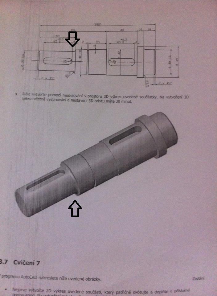

    <![CDATA[<strong>Autor:</strong> <a href="https://www.cadforum.cz/forum/member_profile.asp?PF=9">Vladimír Michl</a><br /><strong>Předmět:</strong> 21624<br /><strong>Zasláno:</strong> 16.zář.2015 v 14:42<br /><br />Třeba příkazem &#091;CMD&#093;ZAOBLIHRANU&#091;/CMD&#093; - viz:<div><a href="http://www.cadforum.cz/cadforum/zaobleni-hrany-mezi-dvema-3d-telesy-tip10498">http://www.cadforum.cz/cadforum/zaobleni-hrany-mezi-dvema-3d-telesy-tip10498</a></div>]]>

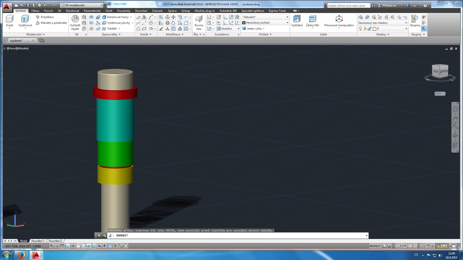

    <![CDATA[<strong>Autor:</strong> <a href="https://www.cadforum.cz/forum/member_profile.asp?PF=64503">zdenall</a><br /><strong>Předmět:</strong> 21624<br /><strong>Zasláno:</strong> 16.zář.2015 v 12:50<br /><br /><img src="uploads/64503/auto.jpg" height="1080" width="1920" border="0" />Autodesk AutoCad 2014 v tomto to potřebuju udělat.]]>

    <![CDATA[<strong>Autor:</strong> <a href="https://www.cadforum.cz/forum/member_profile.asp?PF=9">Vladimír Michl</a><br /><strong>Předmět:</strong> 21624<br /><strong>Zasláno:</strong> 16.zář.2015 v 12:11<br /><br />V jaké aplikaci? V AutoCADu Mechanical nebo Inventoru stačí v generátoru hřídelí zaškrtnout patřičnou volbu zaoblení.]]>

    <![CDATA[<strong>Autor:</strong> <a href="https://www.cadforum.cz/forum/member_profile.asp?PF=64503">zdenall</a><br /><strong>Předmět:</strong> 21624<br /><strong>Zasláno:</strong> 16.zář.2015 v 11:53<br /><br /><img src="uploads/64503/1.jpg" height="960" width="704" border="0" />Zdravím poradil by mi někdo jak udělat ve 3D modelování rádius viz obrázek?<br>]]>
