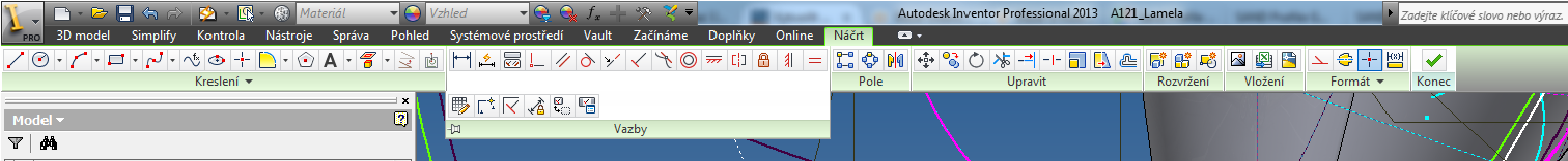

    <![CDATA[<strong>Autor:</strong> <a href="https://www.cadforum.cz/forum/member_profile.asp?PF=1030">Cheff</a><br /><strong>Předmět:</strong> 21625<br /><strong>Zasláno:</strong> 17.zář.2015 v 12:48<br /><br /> <table width="99%"><tr><td class="BBquote"><img src="forum_images/quote_box.png" title="Původně odeslal(a) Vladimír Michl" alt="Původně odeslal(a) Vladimír Michl" style="vertical-align: text-bottom;" /> <strong>Vladimír Michl napsal(a):</strong><br /><br /><br />Nepomůže stisknout Ctrl? Viz:<div><a href="http://www.cadforum.cz/cadforum/rozdil-mezi-odvozenim-a-setrvanim-vazby-v-nacrtu-inventoru-tip8409">http://www.cadforum.cz/cadforum/rozdil-mezi-odvozenim-a-setrvanim-vazby-v-nacrtu-inventoru-tip8409</a></div></td></tr></table> <br /><br />Bohužel (ani ctrl) - zkusil jsem to vypnout trvale, ale nechce se nechat. Prostě si oblouk někam skočí a hotovo...]]>

    <![CDATA[<strong>Autor:</strong> <a href="https://www.cadforum.cz/forum/member_profile.asp?PF=1030">Cheff</a><br /><strong>Předmět:</strong> 21625<br /><strong>Zasláno:</strong> 16.zář.2015 v 14:22<br /><br />Zdravíčko ve spolek, <br />po dlouhé době bych potřeboval vypnout VEŠKERÉ ODVOZENÍ vazeb v náčrtu tedy VČETNĚ KONCOVÝCH bodů. - Mám poměrně složitý náčrt, který potřebuji modifikovat na nové rozměry - ideálně sem tam posunout čáru/oblouk. Změny jou drobné (vždy pár mm), ale vzhledem k těm obloukům se nedaří - vždy se mi "někde chytí" i přes vypnuté odvozování vazeb...  (viz obr.)<img src="uploads/1030/vazby.png" border="0" /><br /><br />PS: nové kreslení je zhruba stejná opičárna (možná větší, vzdledem k tvaru), jako snaha o modifikaci... ]]>
