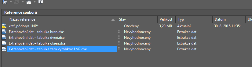

    <![CDATA[<strong>Autor:</strong> <a href="https://www.cadforum.cz/forum/member_profile.asp?PF=9">Vladimír Michl</a><br /><strong>Předmět:</strong> 21629<br /><strong>Zasláno:</strong> 17.zář.2015 v 07:52<br /><br />Můžete je vyčistit přímo ve Správci - viz:<div><a href="http://www.cadforum.cz/cadforum/jak-vycistit-nepouzivane-dxe-reference-tip10500">http://www.cadforum.cz/cadforum/jak-vycistit-nepouzivane-dxe-reference-tip10500</a></div>]]>

    <![CDATA[<strong>Autor:</strong> <a href="https://www.cadforum.cz/forum/member_profile.asp?PF=81">vbehun</a><br /><strong>Předmět:</strong> 21629<br /><strong>Zasláno:</strong> 17.zář.2015 v 07:39<br /><br />Jedna z možností je použít zdejší utilitu <a href="http://www.cadforum.cz/cadforum/download.asp?file=dxedel&amp;sort=">DXEdel - delete references to .DXE files created by the DATAEXTRACTION command (VLX for AutoCAD)</a><br>Další cesta je ukázána zde <a href="http://www.cadtutor.net/forum/showthread.php?48655-How-to-completely-delete-a-table-data-link" target="_blank" rel="nofollow">How to completely delete a table data link </a><br>---<br>Pokud není k dispozici plný Autocad, pomůže export do nižší verze (Autocad 2010), která tyto vlastnosti nepodporuje.<br><span style="font-size:10px"><br /><br />Upravil vbehun - 17.zář.2015 v 07:43</span>]]>

    <![CDATA[<strong>Autor:</strong> <a href="https://www.cadforum.cz/forum/member_profile.asp?PF=26532">jozefr</a><br /><strong>Předmět:</strong> 21629<br /><strong>Zasláno:</strong> 17.zář.2015 v 06:39<br /><br />Ako môžem vyčistiť výkres od rôznych tabuliek.<div>Možnosť odpojiť nie je aktívna<img src="uploads/26532/dxe.jpg" height="221" width="825" border="0" /></div>]]>
