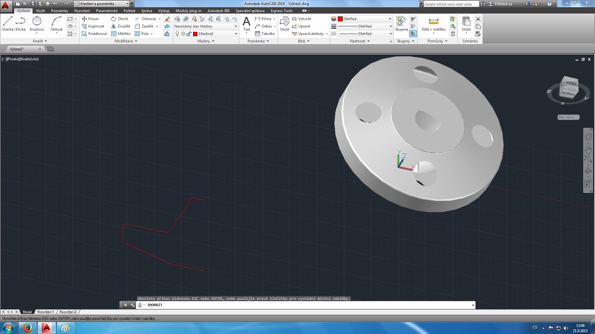

    <![CDATA[<strong>Autor:</strong> <a href="https://www.cadforum.cz/forum/member_profile.asp?PF=6681">eb221364</a><br /><strong>Předmět:</strong> 21639<br /><strong>Zasláno:</strong> 21.zář.2015 v 13:40<br /><br /><div><table width="99%"><tr><td class="BBquote"><img src="forum_images/quote_box.png" title="Původně odeslal(a) zdenall" alt="Původně odeslal(a) zdenall" style="vertical-align: text-bottom;" /> <strong>zdenall napsal(a):</strong><br /><br />Ještě jsem hledal a pomohlo také uzavřít těleso a vytvořit OBLAST tak asi bylo zakopaný pes tady pokud se nepletu. Nevím jestli je to nutností vytvářet vždy oblast nebo ne.<br></td></tr></table> </div>Tu oblast už jsem ti radil v minulém příspěvku ;)]]>

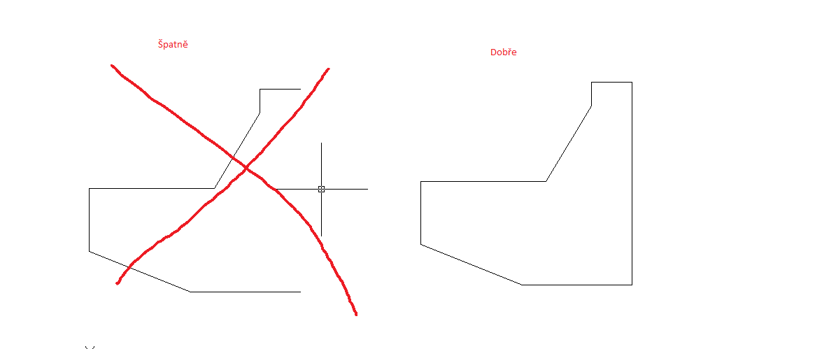

    <![CDATA[<strong>Autor:</strong> <a href="https://www.cadforum.cz/forum/member_profile.asp?PF=6681">eb221364</a><br /><strong>Předmět:</strong> 21639<br /><strong>Zasláno:</strong> 21.zář.2015 v 13:39<br /><br />Samozřejmě použít přikaz Rotace &nbsp;_revolve]]>

    <![CDATA[<strong>Autor:</strong> <a href="https://www.cadforum.cz/forum/member_profile.asp?PF=64503">zdenall</a><br /><strong>Předmět:</strong> 21639<br /><strong>Zasláno:</strong> 21.zář.2015 v 13:39<br /><br />Ještě jsem hledal a pomohlo také uzavřít těleso a vytvořit OBLAST tak asi bylo zakopaný pes tady pokud se nepletu. Nevím jestli je to nutností vytvářet vždy oblast nebo ne.<br>]]>

    <![CDATA[<strong>Autor:</strong> <a href="https://www.cadforum.cz/forum/member_profile.asp?PF=6681">eb221364</a><br /><strong>Předmět:</strong> 21639<br /><strong>Zasláno:</strong> 21.zář.2015 v 13:37<br /><br /><img src="uploads/6681/napoveda.png" height="499" width="1165" border="0" />]]>

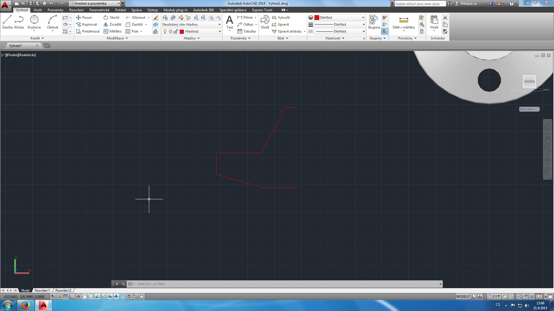

    <![CDATA[<strong>Autor:</strong> <a href="https://www.cadforum.cz/forum/member_profile.asp?PF=7164">Petrsorge</a><br /><strong>Předmět:</strong> 21639<br /><strong>Zasláno:</strong> 21.zář.2015 v 13:35<br /><br />V tomhle nejsem kovanej a tak jsem tak trochu experimentoval abych viděl co děláte. Vašim postupem jsem vytvořil normálně plné těleso z neuzavřené křivky. Načež jsem zjistil, že když kliknu na příkaz "rotovat" tak ještě před tím než vůbec vyberu objekt který chci orotovat příkazová řádka nabízí možnost změny režimu (R). Když tedy odentruju R tak se objeví volby jestli chci "těleso" nebo "povrch". Nebude pes zakopaný tady ??]]>

    <![CDATA[<strong>Autor:</strong> <a href="https://www.cadforum.cz/forum/member_profile.asp?PF=9">Vladimír Michl</a><br /><strong>Předmět:</strong> 21639<br /><strong>Zasláno:</strong> 21.zář.2015 v 13:23<br /><br />Otočení je jen pohledová operace. Asi je spíš potřeba uzavřený profil orotovat. Jde o jiný dotaz než nedávný?:<div><a href="http://www.cadforum.cz/forum/forum_posts.asp?TID=21626&amp;title=dute-teleso">http://www.cadforum.cz/forum/forum_posts.asp?TID=21626&amp;title=dute-teleso</a></div>]]>

    <![CDATA[<strong>Autor:</strong> <a href="https://www.cadforum.cz/forum/member_profile.asp?PF=64503">zdenall</a><br /><strong>Předmět:</strong> 21639<br /><strong>Zasláno:</strong> 21.zář.2015 v 13:11<br /><br />Zdravím neustále u mě přetrvává problém s jední tělesem. Narýsuju ho viz. foto. Otočím ho o 360°. A poté ho sjednotím. Dále do něj udělam válce a odečtu je pro vytvoření otvorů. Avšak neustále má to tělesou poze plášť a je duté! Ty plochy dír nejsou zacelené a já tak vydím stěny tělesa, nevíte někdo co s tím?.<img src="uploads/64503/2.jpg" height="1080" width="1920" border="0" /><img src="uploads/64503/3.jpg" height="1080" width="1920" border="0" /><br>]]>
