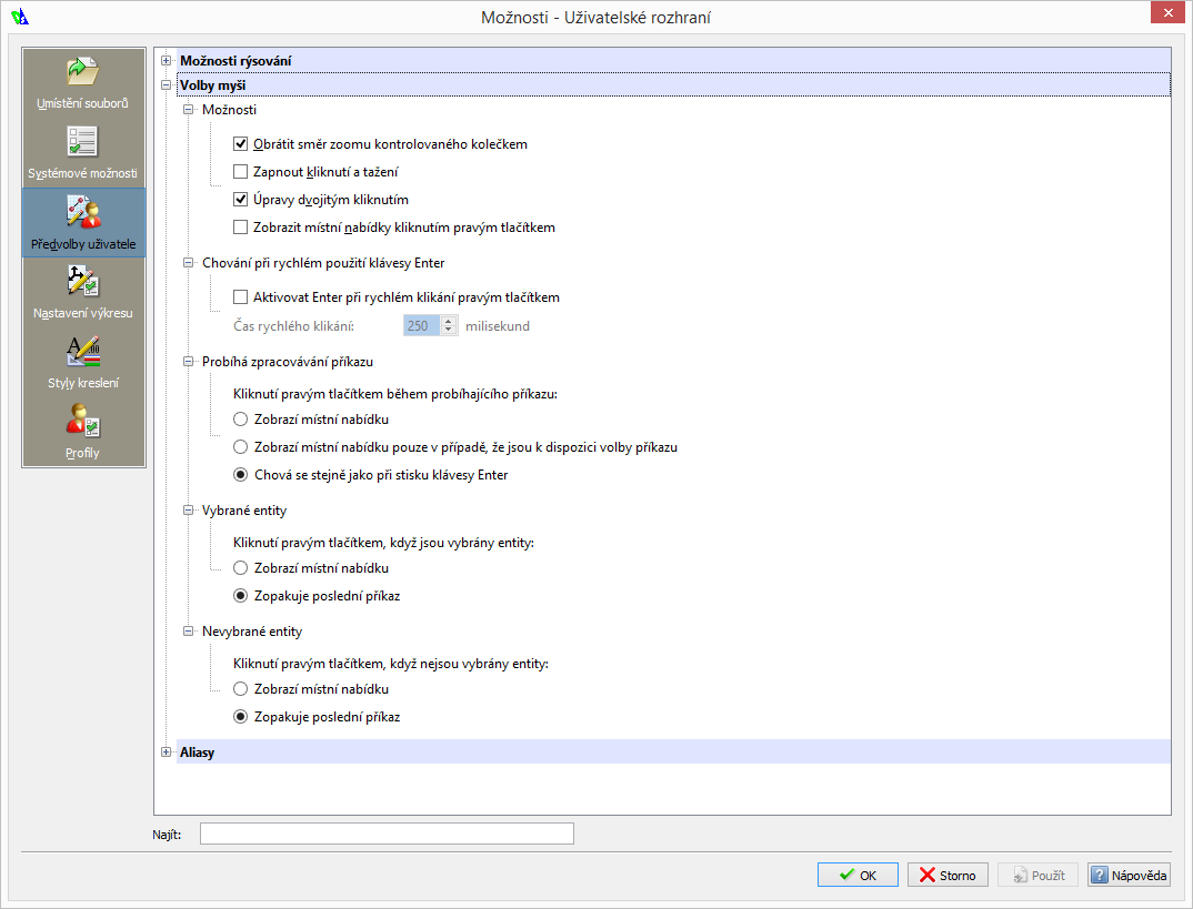

    <![CDATA[<strong>Autor:</strong> <a href="https://www.cadforum.cz/forum/member_profile.asp?PF=856">flesar</a><br /><strong>Předmět:</strong> 21649<br /><strong>Zasláno:</strong> 01.říj.2015 v 10:49<br /><br />Zkuste tedy chování pravého tlačítka myši nastavit ručně.<br><img src="uploads/856/moznosti1.png" height="819" width="1074" border="0" /><br>]]>

    <![CDATA[<strong>Autor:</strong> <a href="https://www.cadforum.cz/forum/member_profile.asp?PF=56700">espes</a><br /><strong>Předmět:</strong> 21649<br /><strong>Zasláno:</strong> 01.říj.2015 v 09:25<br /><br />To mě právě nepomůže....]]>

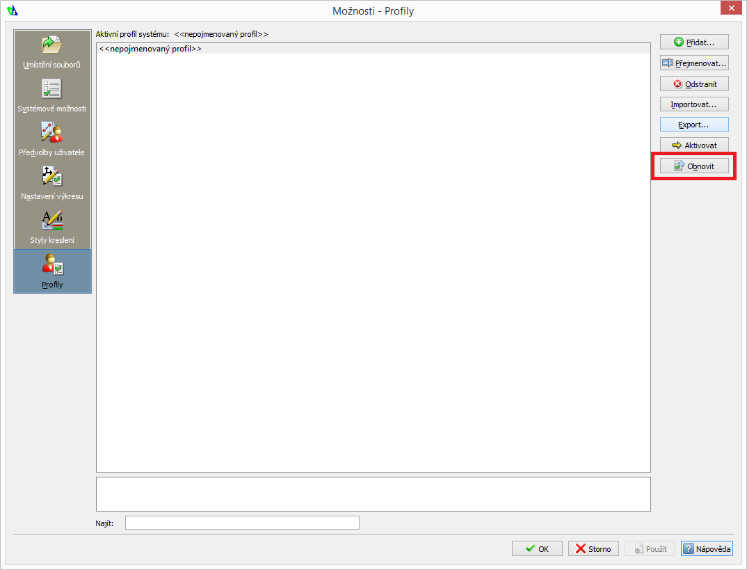

    <![CDATA[<strong>Autor:</strong> <a href="https://www.cadforum.cz/forum/member_profile.asp?PF=856">flesar</a><br /><strong>Předmět:</strong> 21649<br /><strong>Zasláno:</strong> 24.zář.2015 v 11:32<br /><br />Zkuste tlačítko <i>Obnovit</i>.<br><img src="uploads/856/moznosti.png" height="819" width="1074" border="0" /><br>]]>

    <![CDATA[<strong>Autor:</strong> <a href="https://www.cadforum.cz/forum/member_profile.asp?PF=56700">espes</a><br /><strong>Předmět:</strong> 21649<br /><strong>Zasláno:</strong> 23.zář.2015 v 08:18<br /><br />Dobrý den&nbsp;<div>nevíte prosím Vás jak nastavit do základního "defaut" nastavení program DraftSight tak aby byli příkazy LTM a PTM jako u první instalace? PTM bylo nastaveno tak že fungoval jako potvrzení příkazu, nyní musím složitě mačkat klávesu ENTER.</div><div>Děkuji Vám</div>]]>
